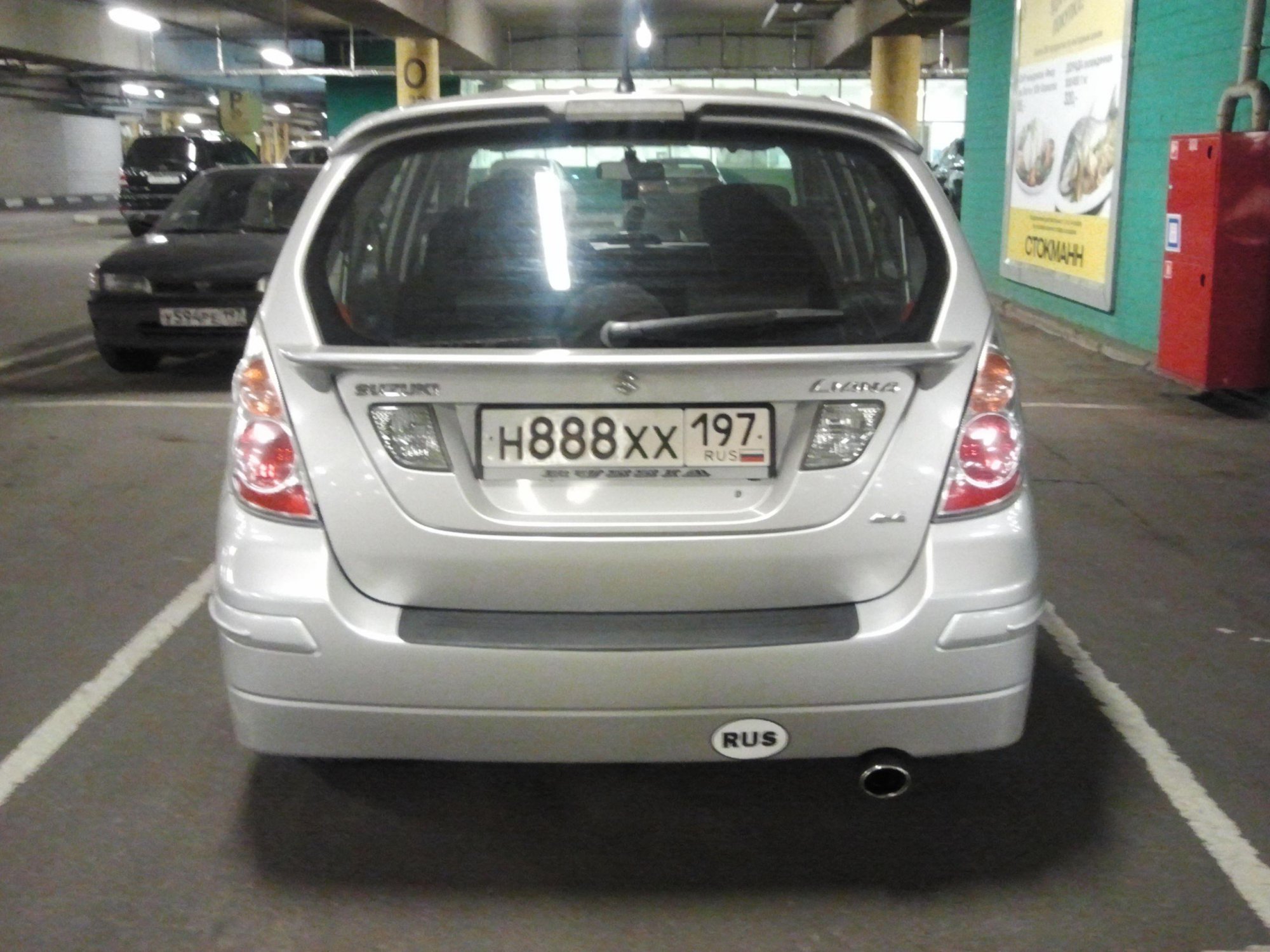

    Подскажите ,зачем нужна лампочка на задней двери с лева от номера ( с права фонарь заднего хода) .Лампочка стоит в цоколе но не загорается . Лампа целая ,провода к ней подведены ...ломаю голову недельки две )))

    Вы имеете в виду красный фонарь? Если так, то это противотуманный свет, включается на подрулевом левом рычага колесиком. (только при, как минимум, включенных габаритах). Включите ближний свет,поверните колесико и будет Вам счастье..
  4. Armkar
    14 июл 2015
    Антипатии:
    нечеси .....два года за рулем и даже не заметил эту крутилку ))))) спасибо Лука ...( Лука вы все про лианки знаете )))))))
    включил крутилку и счасте появилось яркий красный свет ....а скажите Лука где достать фару такую же только не красную а прозрачную ??задумался о подключении туда лапочки заднего хода

    Это тогда Вам искать на разборках япошку Aerio и вроде англичанку - у них оба фонаря прозрачные. В свое время тоже искал, предлагали за 1тр, можно и новую купить по коду но там ценник будет поболее.

    Левые белые фонари устанавливались на японских и американских Аэрио. Надо искать на разборках. Мне привезли из Владика вместе с дверью со спойлером. Амигос, правильно. т.к. у англичанок обратное расположение фонарей, то слева у них белый.

    да надо будет века два потратить чтоб найти )))) спасибо за помощь (задок у лианки красивый на фотке )
