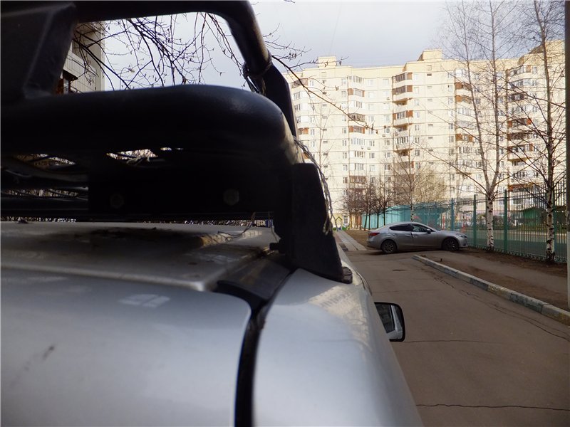

Багажник экспедиционный года три стоит-все нравится, облез только. Но суть не в том-заметил вмятину под задней правой опорой багажника-причем даже краска крыши треснула. Все никак не могу понять - это могло так получиться от нагрузки (больше 100 кг на нем никогда не было)-или это какая то гадина ударила просто рядом со стойкой по неведомым причинам. Может у кого было похожее?
Пс-про удар молотком или чем еще подумал так как уж больно странно прогнута часть крыши-ближе к краю, а не вся площадь соприкосновения опоры.

микра, сб1000

Ну, четко видно что от груза сверху. Судя по рже под ЛКП ни вчера и не позавчера дело было. А может везли чего-нибудь тяжелое на углу, тряхнуло на кочке. Если нет, то вандалы

Багажник лично устанавливал с машины с которой его продавали. Снимал реленги-и все четко в те же отверстия вкручивал через резиновую прокладку, все один в один в родные отверстия. Я тоже не могу понять каким образом крыша могла промяться. По мне так казалось-только ковшом экскаватора можно было его промять. Фотки исчезли-перезалью[DOUBLEPOST=1460391230,1460112854][/DOUBLEPOST]Сегодня решил влезть на колесо и осмотреть сам багажник около прогнутой части крыши. И что вы думаете... По линии силовой трубы багажника посечены штук 7мь проволок-сеток багажника. Со следами удара или сверху или вскользь. Так что джимни молодец-не пластелиновый.. Просто удар видмо был просто диким.

Да я больше 30 кг на нем и не возил ни разу-крупногабариты-велосипеды, коляска. Неужели все кто ставил такие экспедиционники возят по 25 кг)))? Если так то смысла в таком девайсе нет-но ведь никто не жаловался до меня. Значит побольше 50 выдерживает. Сверху люди писали-что по 3 человека на крышу влезали и ничего не промялось, во что верю. Там у меня не из-за груза вмятина, а от удара. Машина отдана в кузовщину, где сказали странную вещь-что до каркаса безопасности от самой поверхности крыши примерно сантиметр, именно как у меня и промялось-хотел бы я посмотреть разрез кровли джимни.

Столкнулся с такой-же проблемой, проминается крыша под опорами багажника.
Всему причиной малая площадь опоры на крышу. Посмотрите на опоры родных рейлингов, они опираются в основном на молдинг, который проходит по самому крепкому месту крыши - шву трёх кузовных деталей.

Штатные рейлинги имеют опору на оба ребра по сторонам от водостока ,делая самоварный багажник я сделал так же ,у меня всё ок. Видимо действительно в некоторых ситуациях спринтеровскому багажнику не хватает площади опоры.
