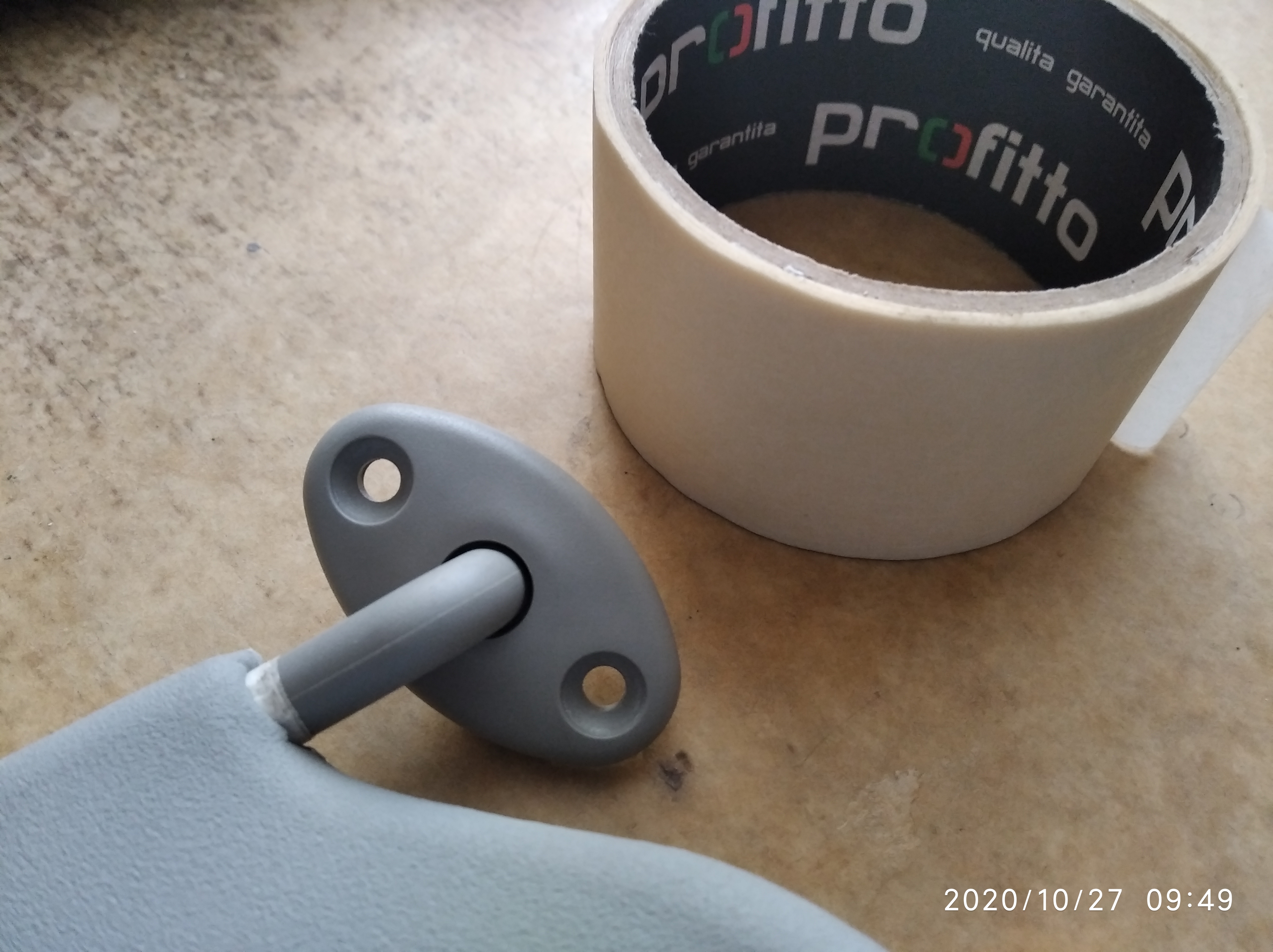

Недавно" накрылся" водительский козырёк. Новый на Exist стоит около 5 тыс.руб.,а на б/у очередь -не дождёшься...Снял козырёк, вытащил штырь на котором он вращается и накрутил на него простой бумажный скотч. Один недостаток- неплотно прилегает к потолку, зазор с палец остаётся. Но мне не мешает.
Привет. Как у тебя получилось вытащить штырь? Я чёт прикладывал силы нехило так, не выходит...
