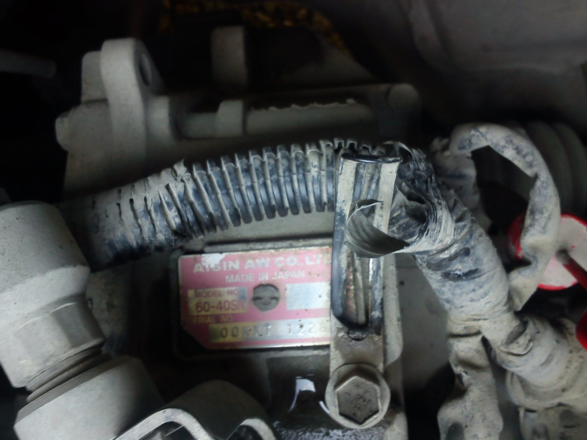

Приветствую voodaster. У меня ситуация один в один как у тебя. И АКПП такой же. 60-40SN 00DXTO6831. Так же мучаюсь глушу машину и снова заводу. И всё проподает. Но не надолго!!! Хочу попробовать поменять масло в АКПП. Только хотелось бы знать где у нас фильтр и можно ли его снять и почистить.
