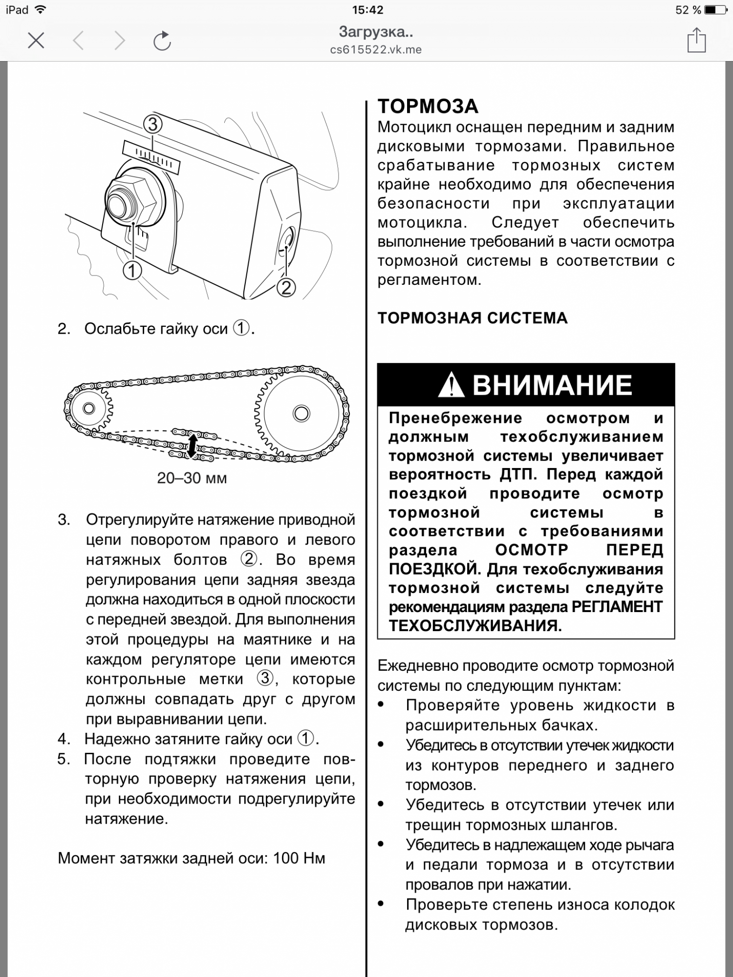

Всем привет) решил отрегулировать приводную цепь на бандите 650 2008 года. В мануале написано что максимальное отклонение от самой нижней до самой верхней точки ( посередине между звёзд) должно быть 20-30 мм. Поставил 25 мм , но кажется что натянута очень сильно. Кто как делает?)
