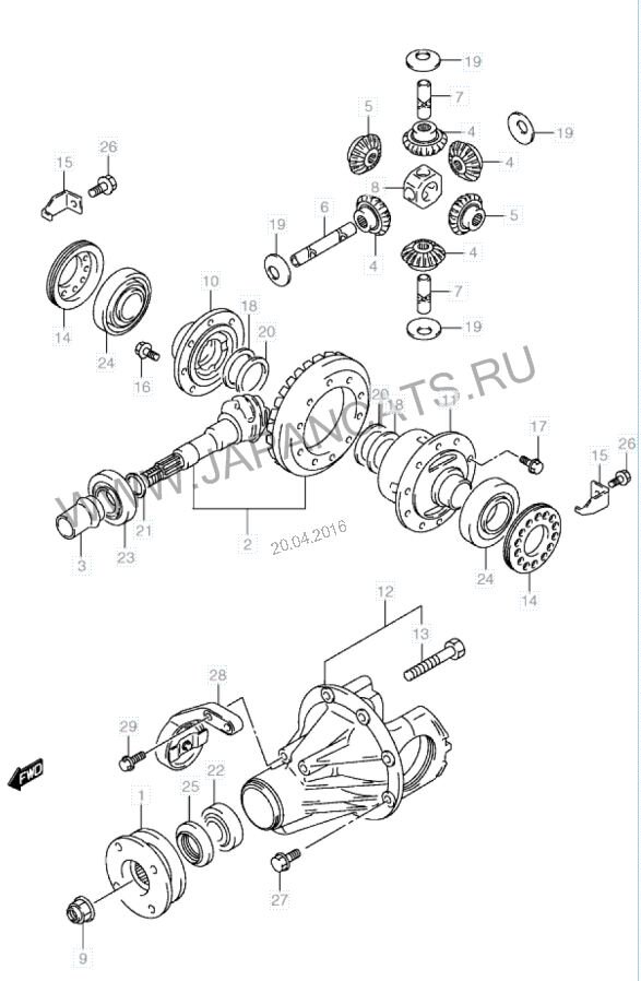

Возникла необходимость разобрать заднюю блокировку. В связи э этим вопорс:
Если открутить регулировочные гайки 14, разобрать корпуса подшипников, открутив болты 13, поковыряться с блокировкой, не снимая подшипники 24, надо ли потом регулировать редуктор. Или можно просто закрутить гайки 14 на такое же количество оборотов как они и были?

Да, можно не регулировать. Если пробег большой, можно гайки 14 затянуть на одно деление больше.

При ближайшем рассмотрении вопрос оказался не актуальным. Боковые подшипники имели значительный люфт. Но все равно спасибо!

На самом деле регулировка пятна контакта не такой сложный процесс, если не снимали "морковку" :)

Это конусные подшипники под регулировочной гайкой, что значит люфт?

Это значит, что они реально болтались. Подозреваю, что кое-кто их в свое время так отрегулировал при установке блокировки :([DOUBLEPOST=1462040969,1462040904][/DOUBLEPOST]Но нет худа без добра! Зато с такой оказией блокировку отремонтироал. :)
