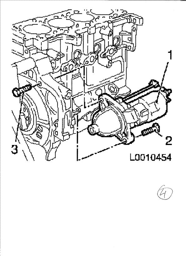

Чтобы снять стартер на авто с дизелем z13dt, в нашем случае это Сузуки игнис, нужно снять АКБ, площадку АКБ предварительно отцепив от неё все провода, снять тяги выбора скорости с кулисы, саму кулису (прикручена к КПП на 4 болта). Далее туалетной бумагой застелаем оголенные шестерни КПП и !!! через окошко в колоколе (там где стартер) затыкиваем все щели между корзиной и колоколом. Верхний болт стартера выкручивается через это окошко. Главное чтобы болт не упал в колокол... Болт на 13, головка должна быть маленькой 1/4". Толстая не пролезет, может быть 3/4" пролезет. Если на головке нет магнита , а его скорее всего нет, берём магнит и прислоняем к удленителю головки как можно ближе к окошку.
Снизу болт выкручивается проще, как обычно. Ключ или головка на 13.
И провода отключить со втягивающего: ключ 13,12 и маленький вроде на 6.
