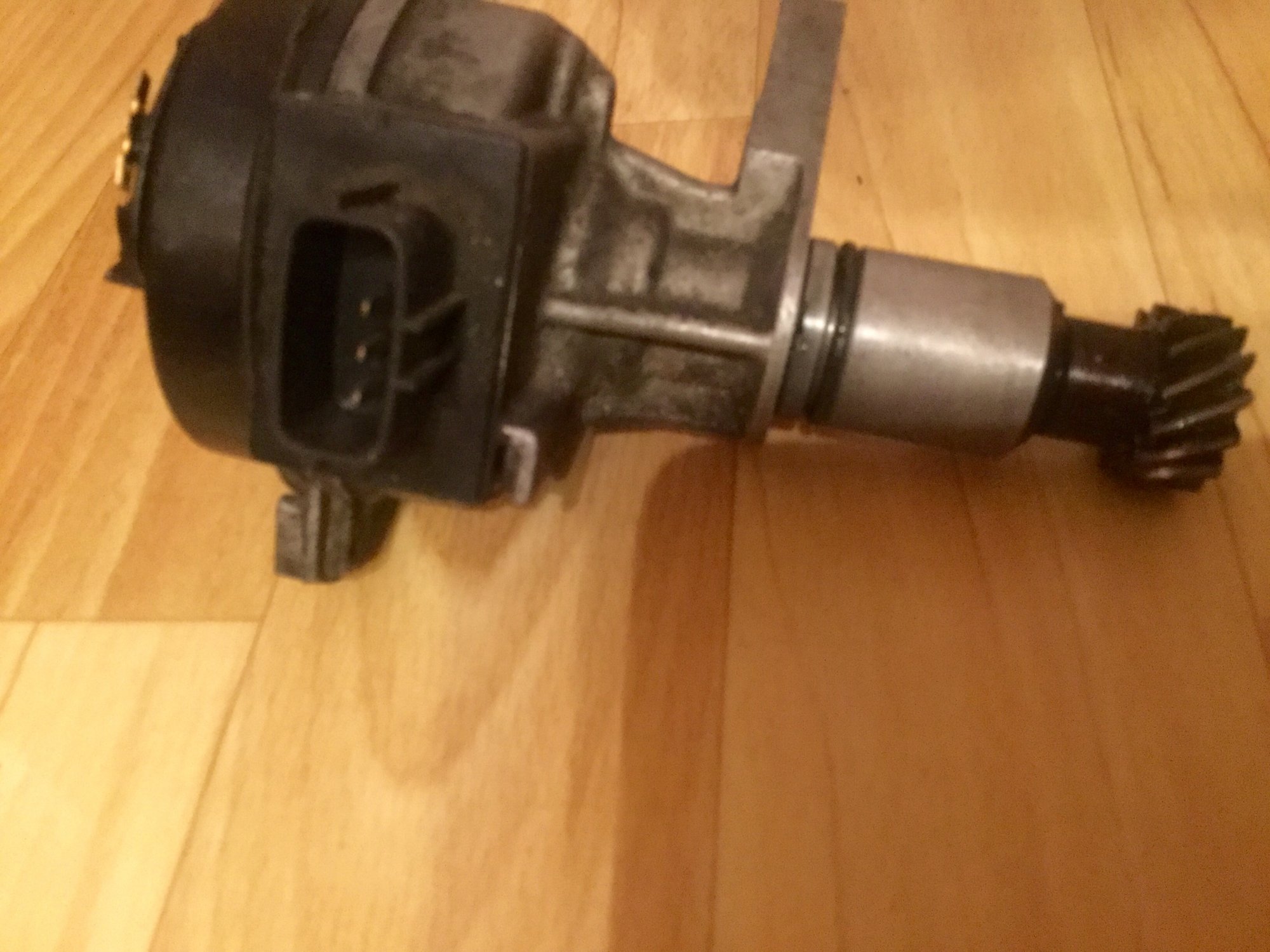

Во второй схеме на трамблере выходит 2 провода как я вижу, а у меня 3.
На фото мой трамблер.

датчик импульса. байда в трамблере стоит от него провод идет. проверь сопративление.

У вас датчик холла в трамблере, его проверить несложно. Включаете зажигание, проверяете напряжение на разъеме, на одном проводе должно быть всегда +12, второй земля, на третий датчик выдаёт +12 при нужном положении.

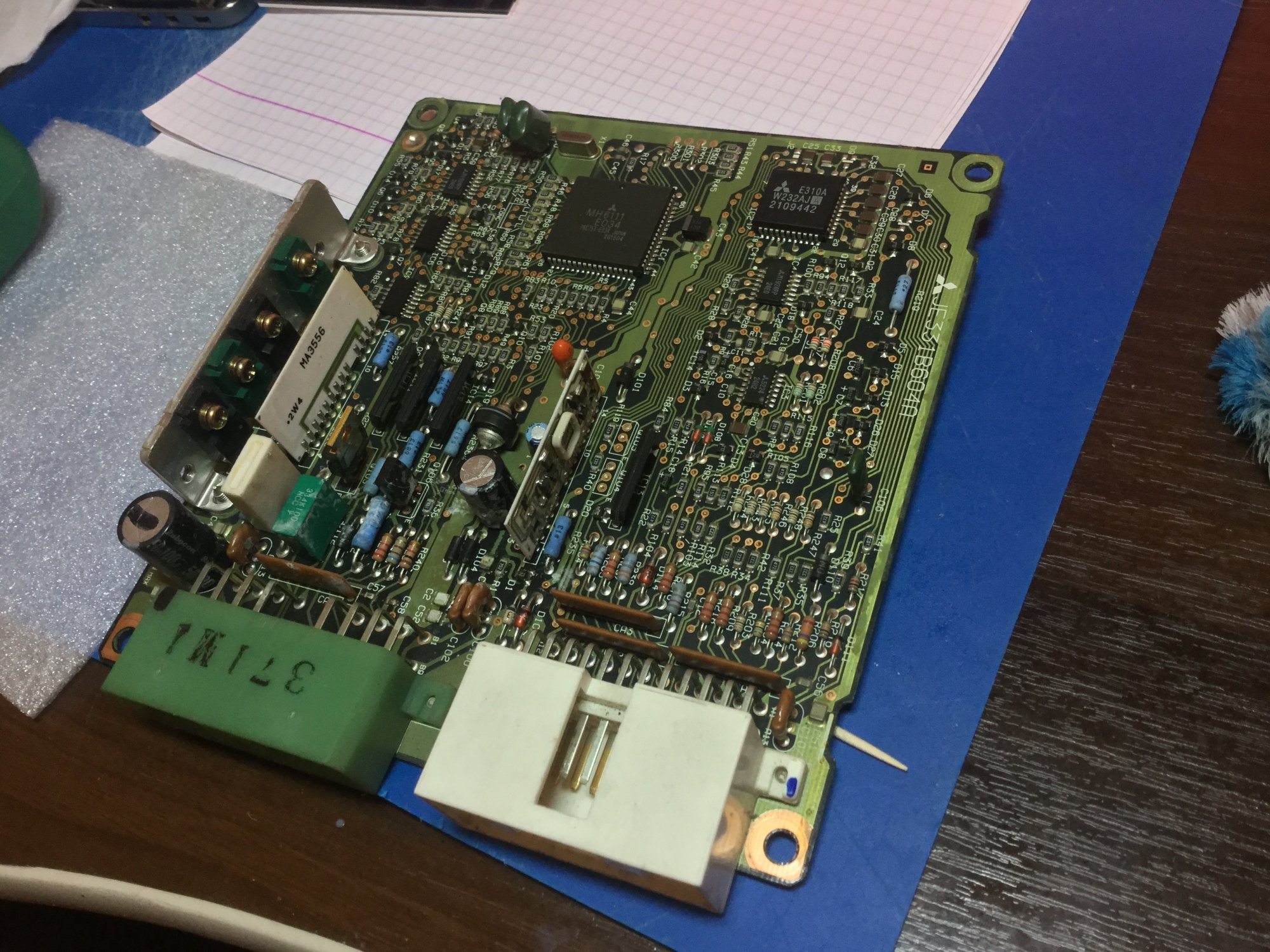

Трамблер проверить не успел, но успел разобрать мозги. Вроде не чего криминального нет

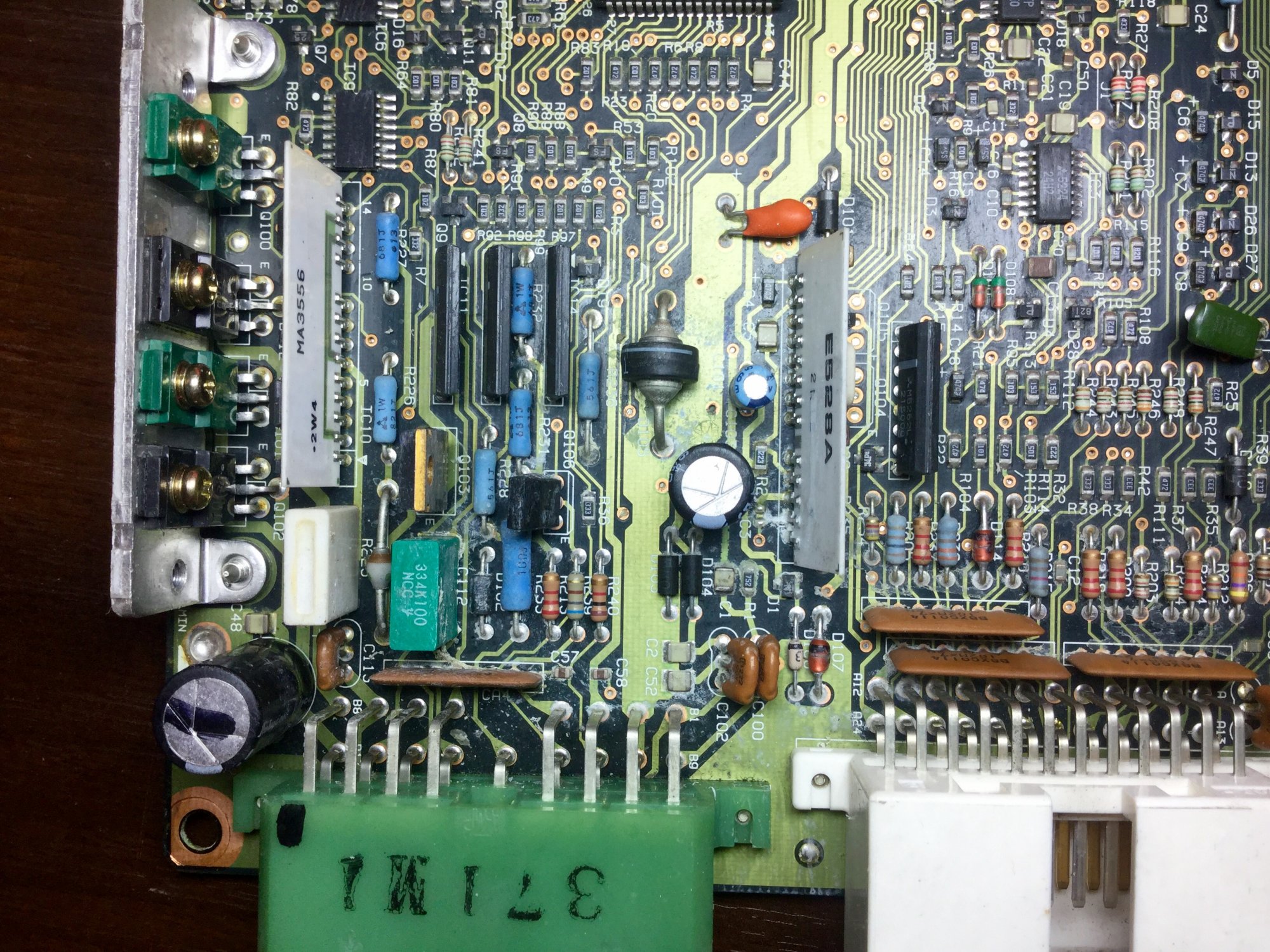

Сверху идеально ровные, с боков вроде тоже. Белый налёт после спирт появился, странно как то

Выглядит хорошо, проверьте датчик в трамблере и косу от него до мозгов. И ябы проверил лампочку и провод до нее в приборке, потому что если нет нее импульса - мозги не работают.
