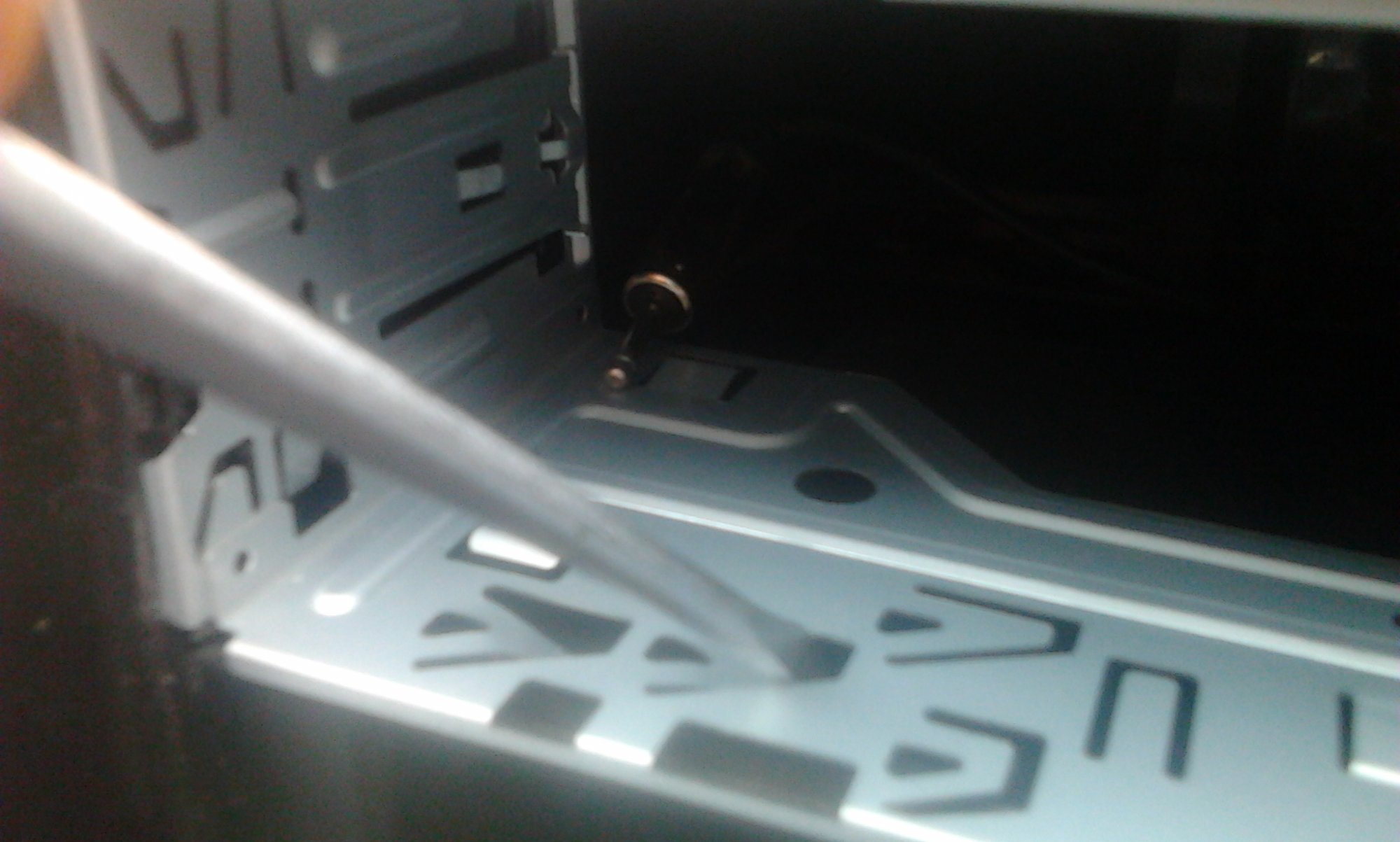

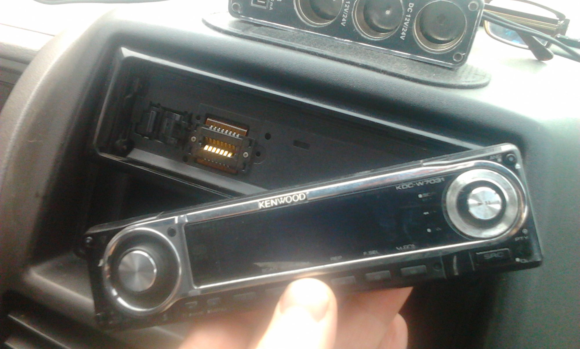

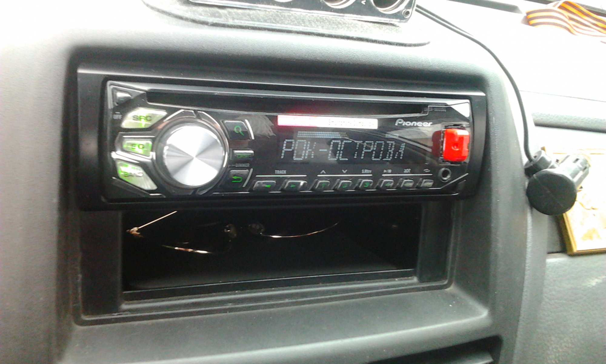

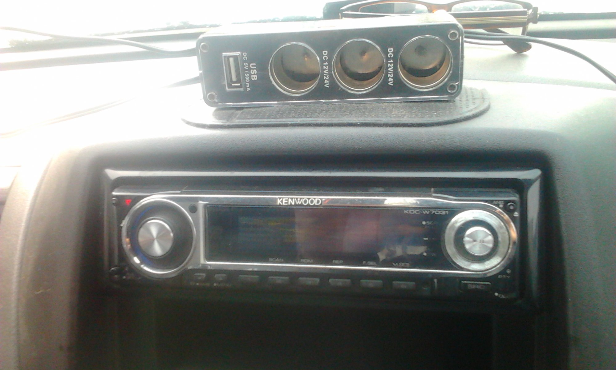

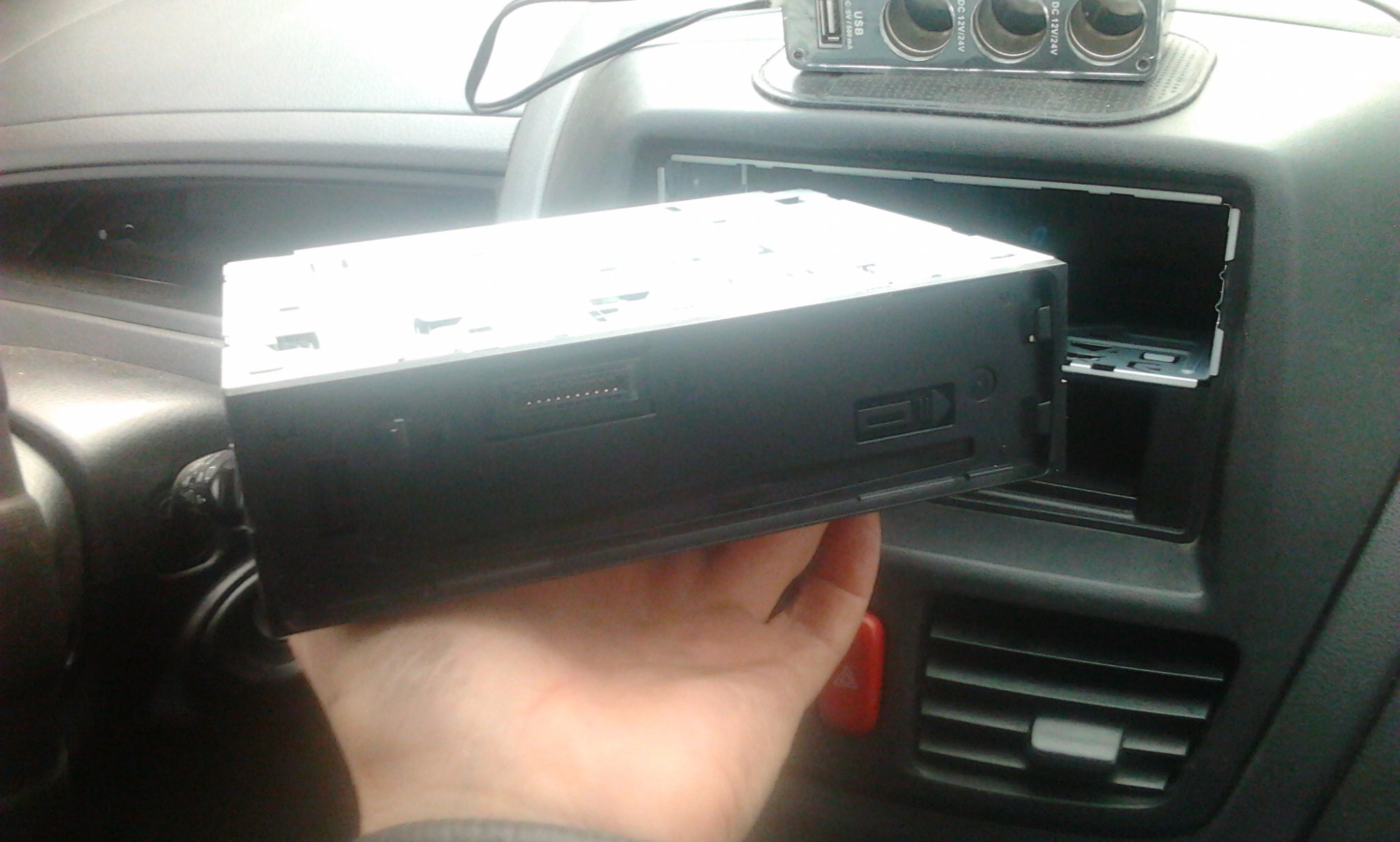

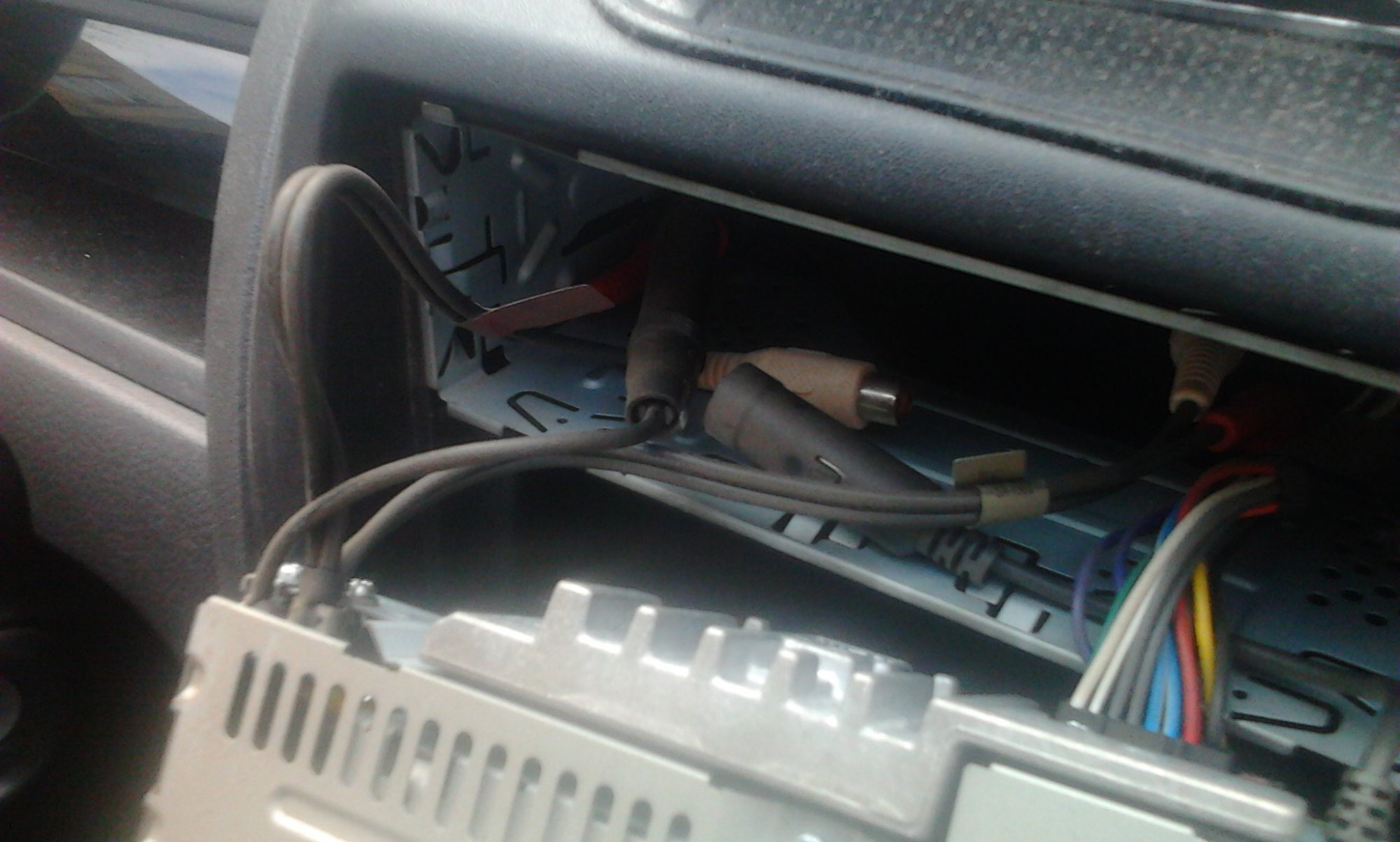

    Привожу тут поэтапную замену магнитолы.Может кому поможет.Скажу сразу- никаких кодов не вводил,тупо вынул старую и воткнул новую.Первоначально была мысль ставить большую магнитолу(под DIN-2),но взвесив всё и перелопатив наш Форум решил таки ставить с подключением DIN-1,как у меня и стояла.Итак,начинаю:
    Фото1535.jpg Фото1536.jpg Фото1537.jpg Фото1538.jpg Фото1539.jpg Фото1540.jpg Фото1541.jpg Фото1543.jpg

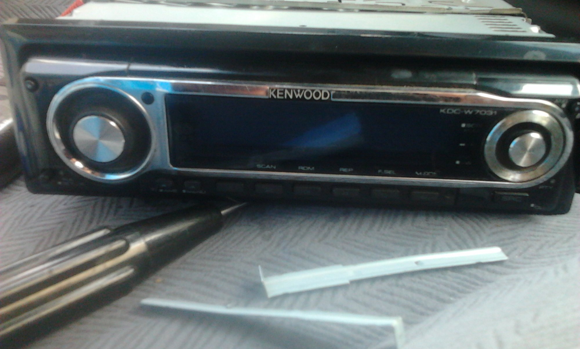

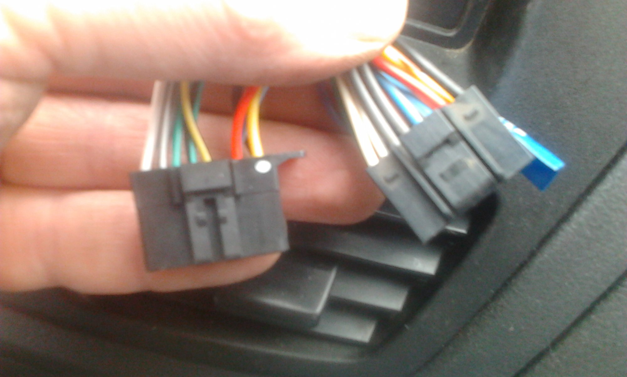

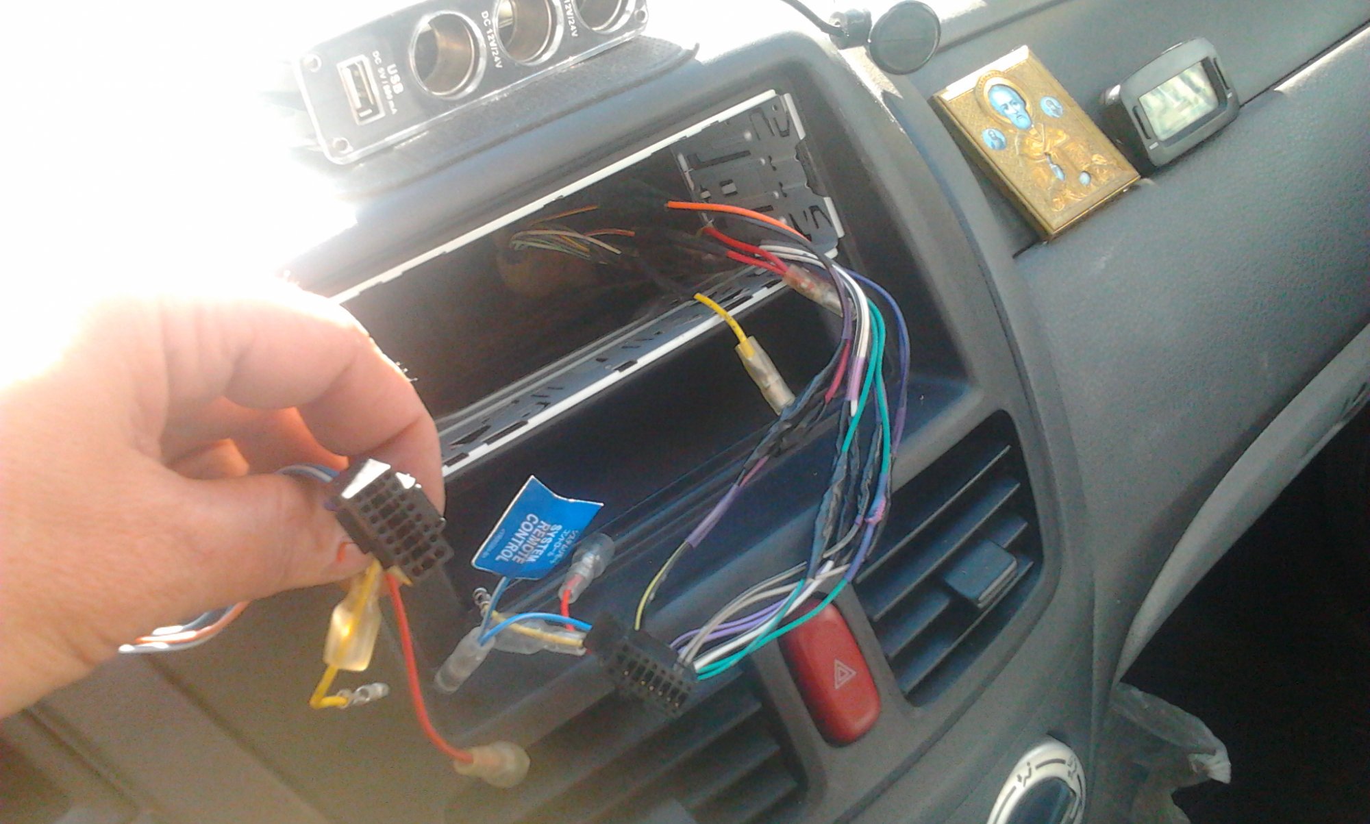

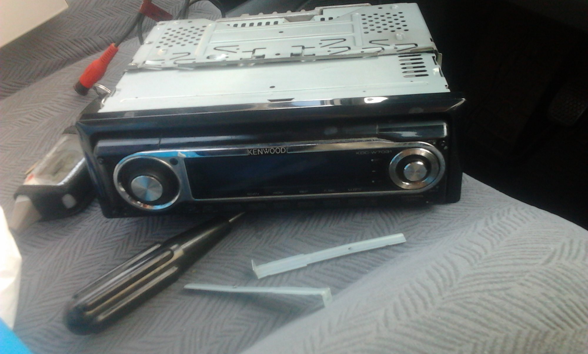

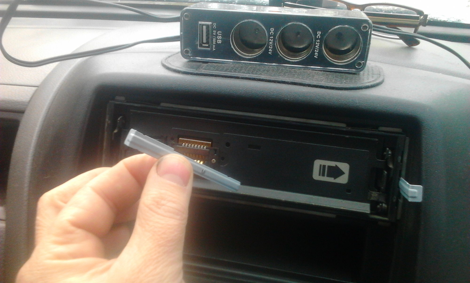

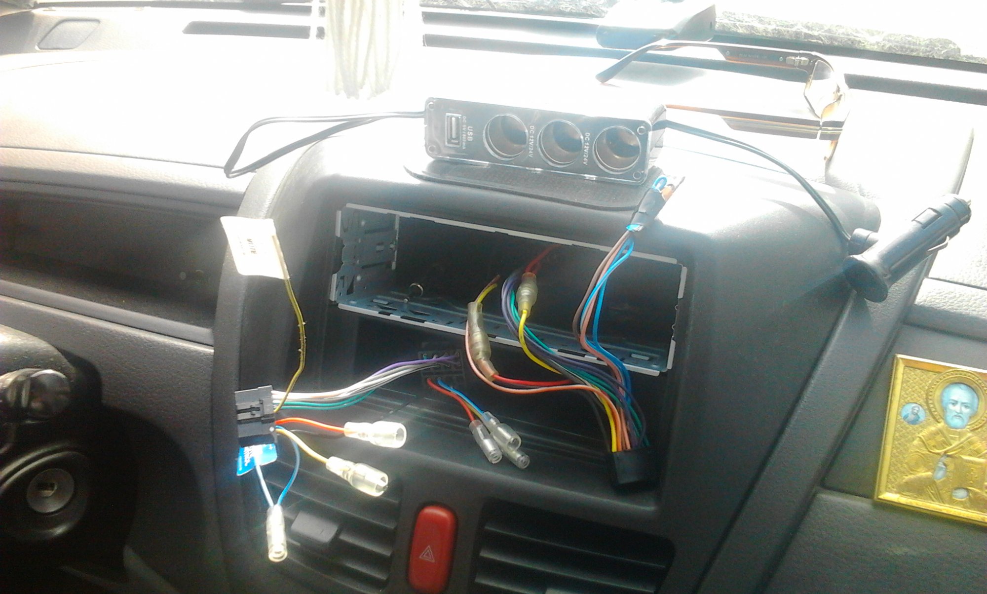

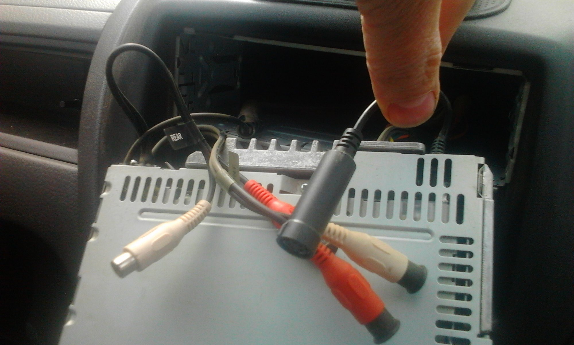

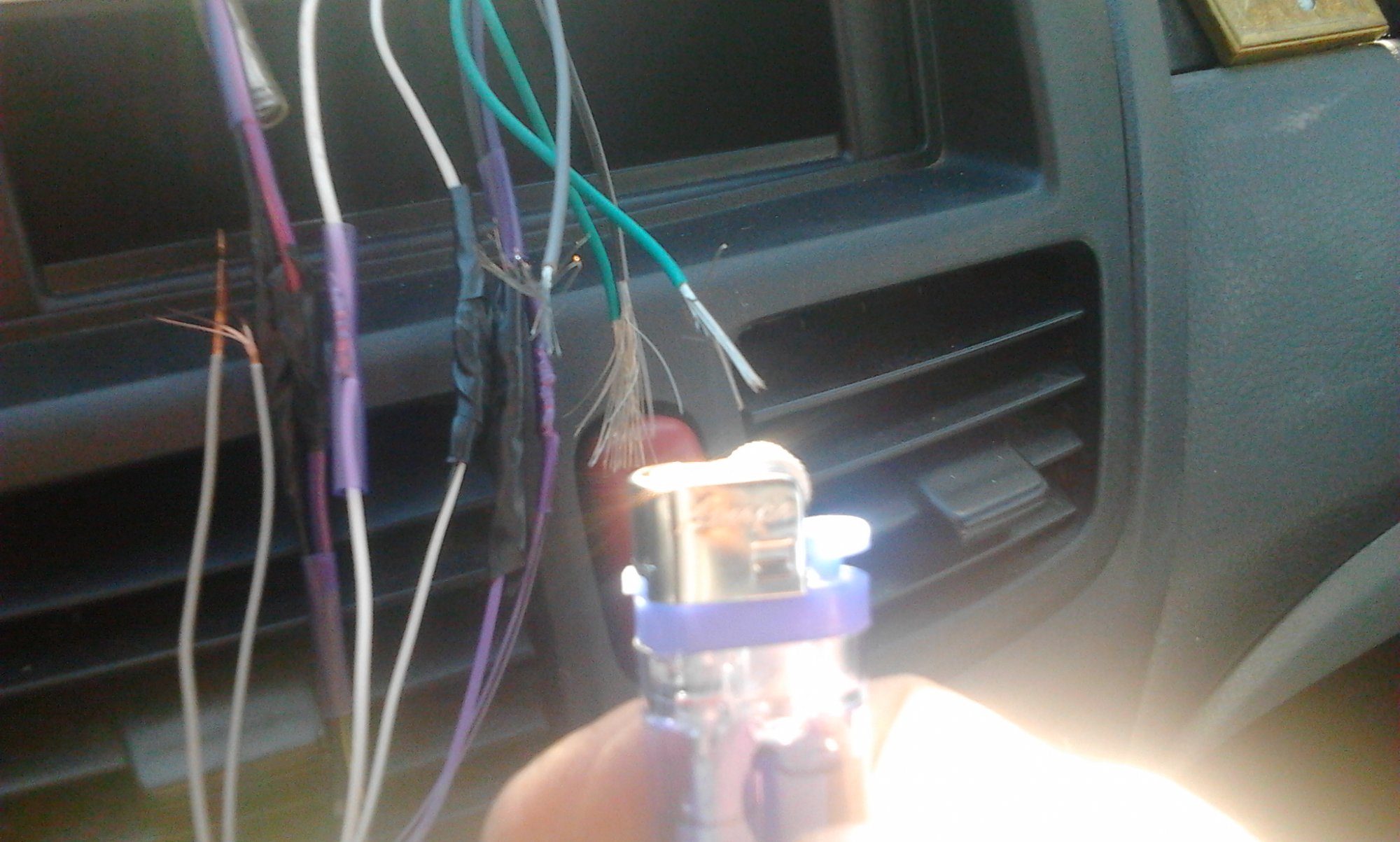

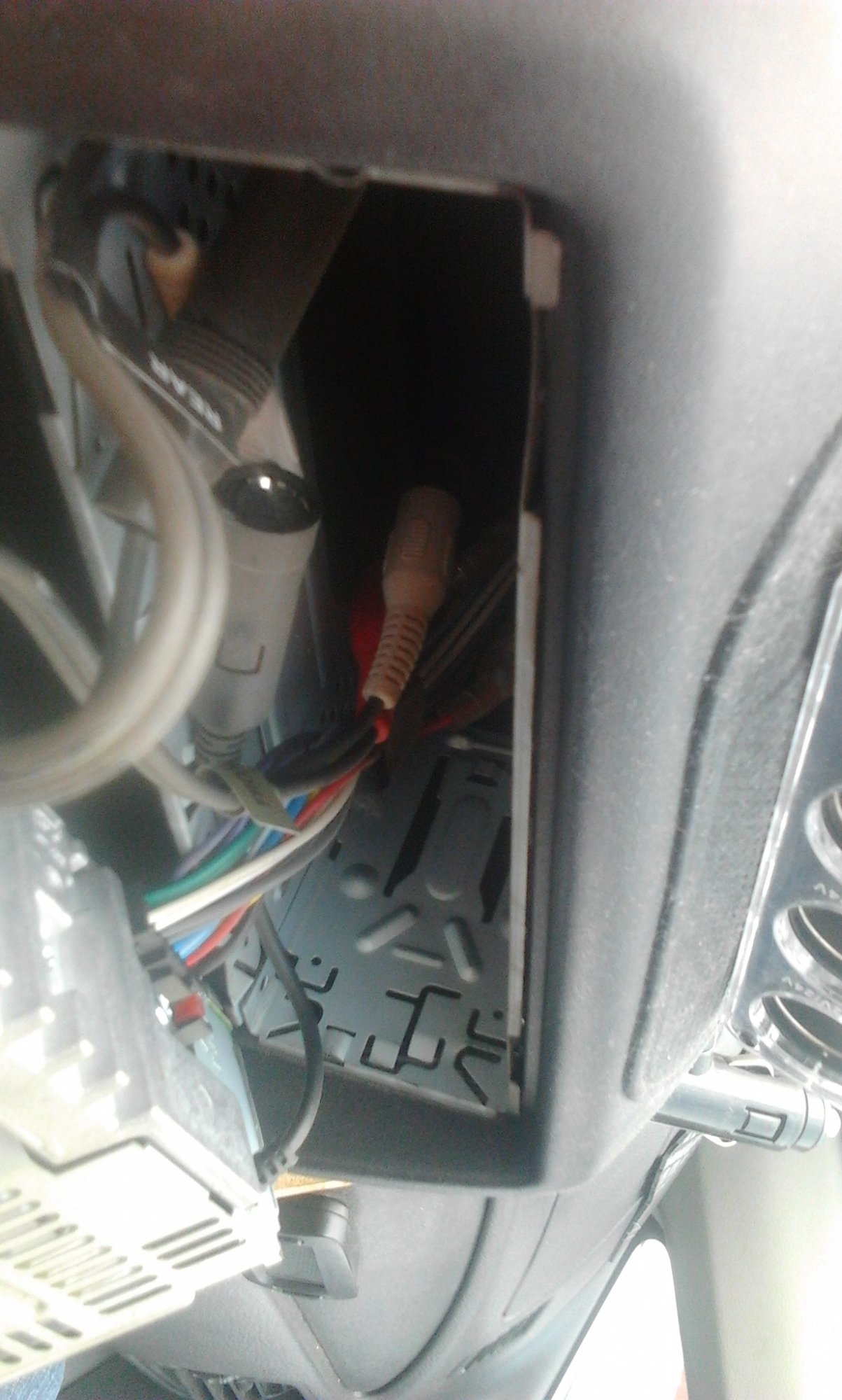

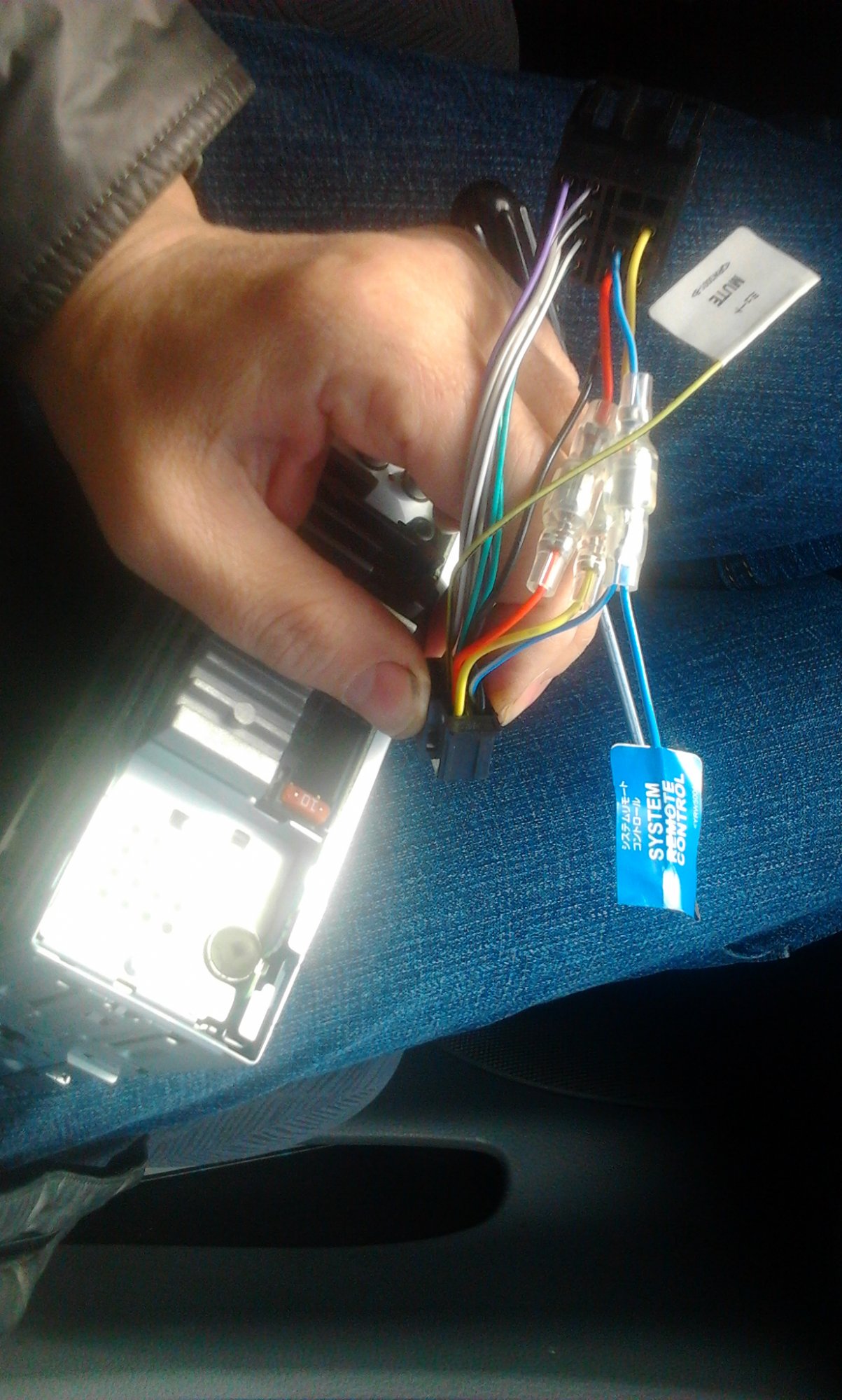

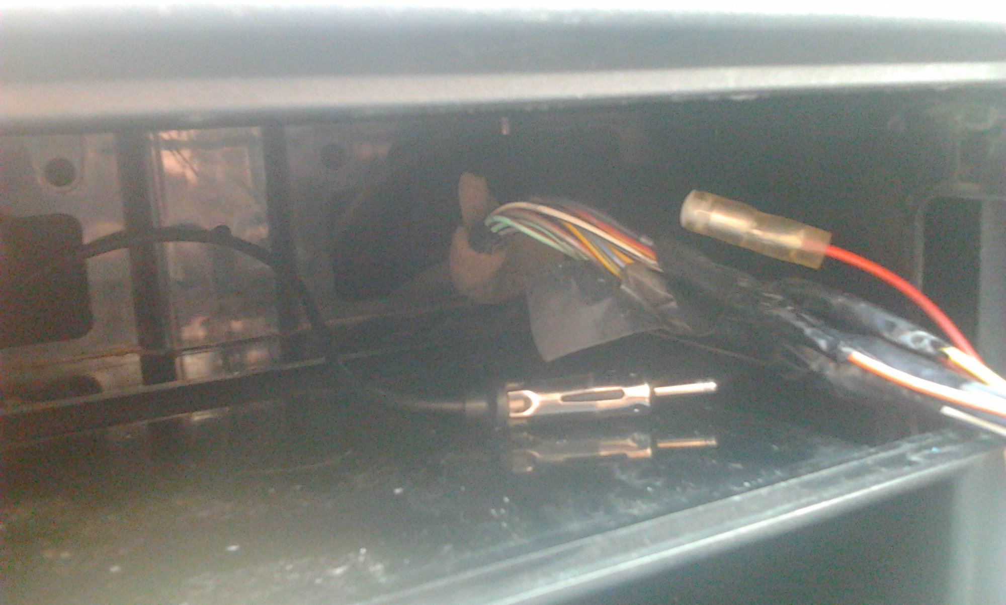

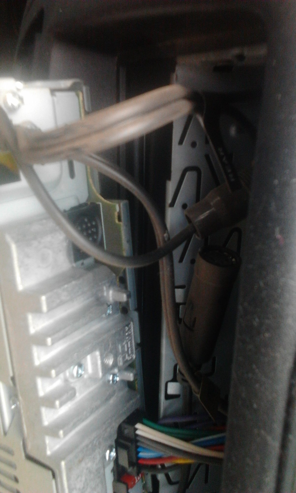

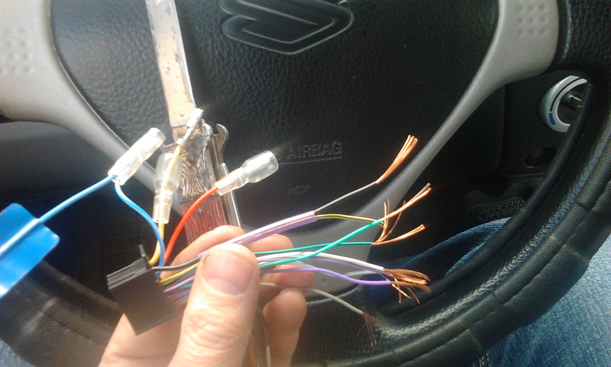

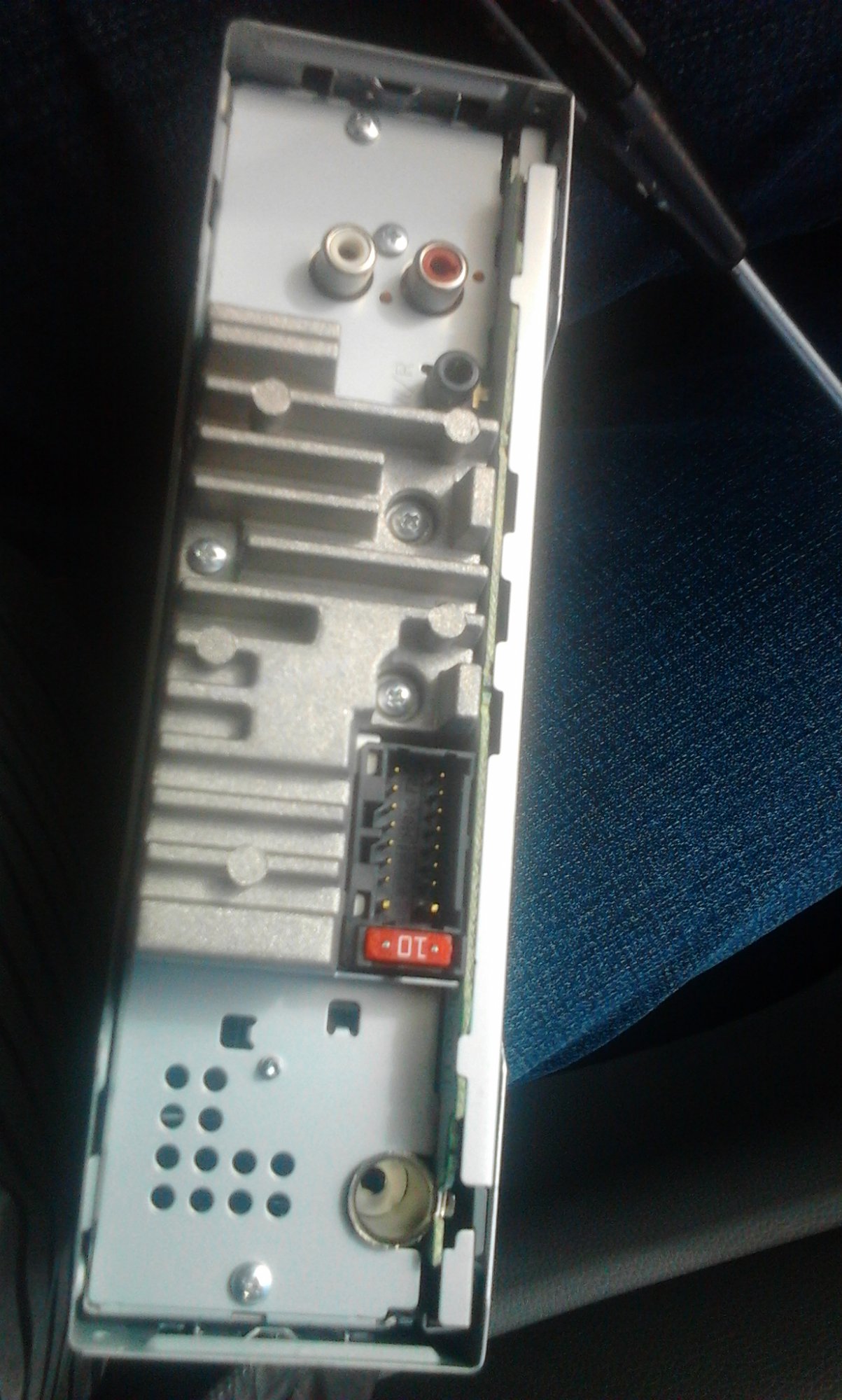

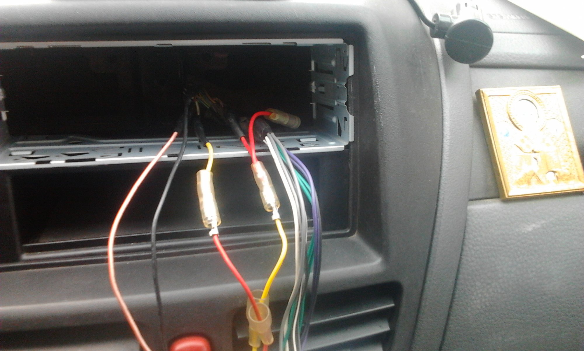

    Скажу сразу- штекера не подошли!!!Мой старый оказался чуть больше,у новой магнитолы- меньше,на фото видно,я их держу в руке,тоесть мне пришлось полностью ампутировать старый штекер, и посредством скруток присобачивать новый.Я использовал термотрубки- очень полезная вещь,нагревал их газовой зажигалкой,можно использовать и строительный фен,но я всё делал буквально на коленях.Далее большой геморр вышел с антенным штекером,долбаная буржуинская точность:мне не хватило полсантиметра!!!То есть на старой магнитоле гнездо антенны располагалось слева,на новой - справа,и длины кабеля с антенным штекером нихрена не хватило!!!Буквально несколько миллиметров,но магнитолу невозможно было вмихнуть в рамку!На фото это видно!Сколько я изрыгнул не хороших слов,будь не ладна эта пошлая японская точность.Что бы решить проблему я купил в магазине "220-12 Вольт" антенный штекер(папу) -цена 75 руб.Оторвал со старой магнитолы "маму" с кабелем и дома спаял переходник,на фото он тоже показан.Посредством этого переходника я и решил проблему с подкл.антенны.

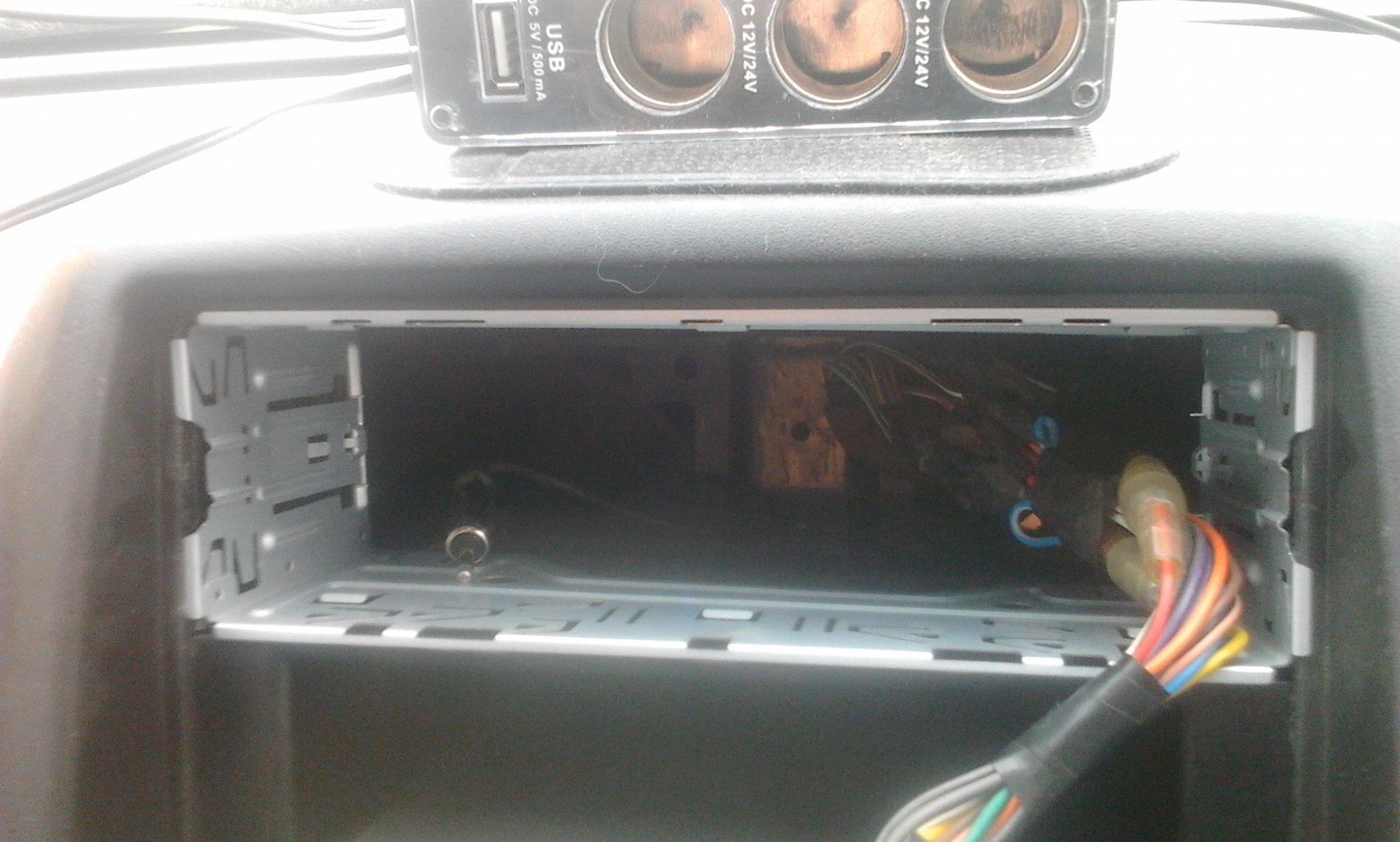

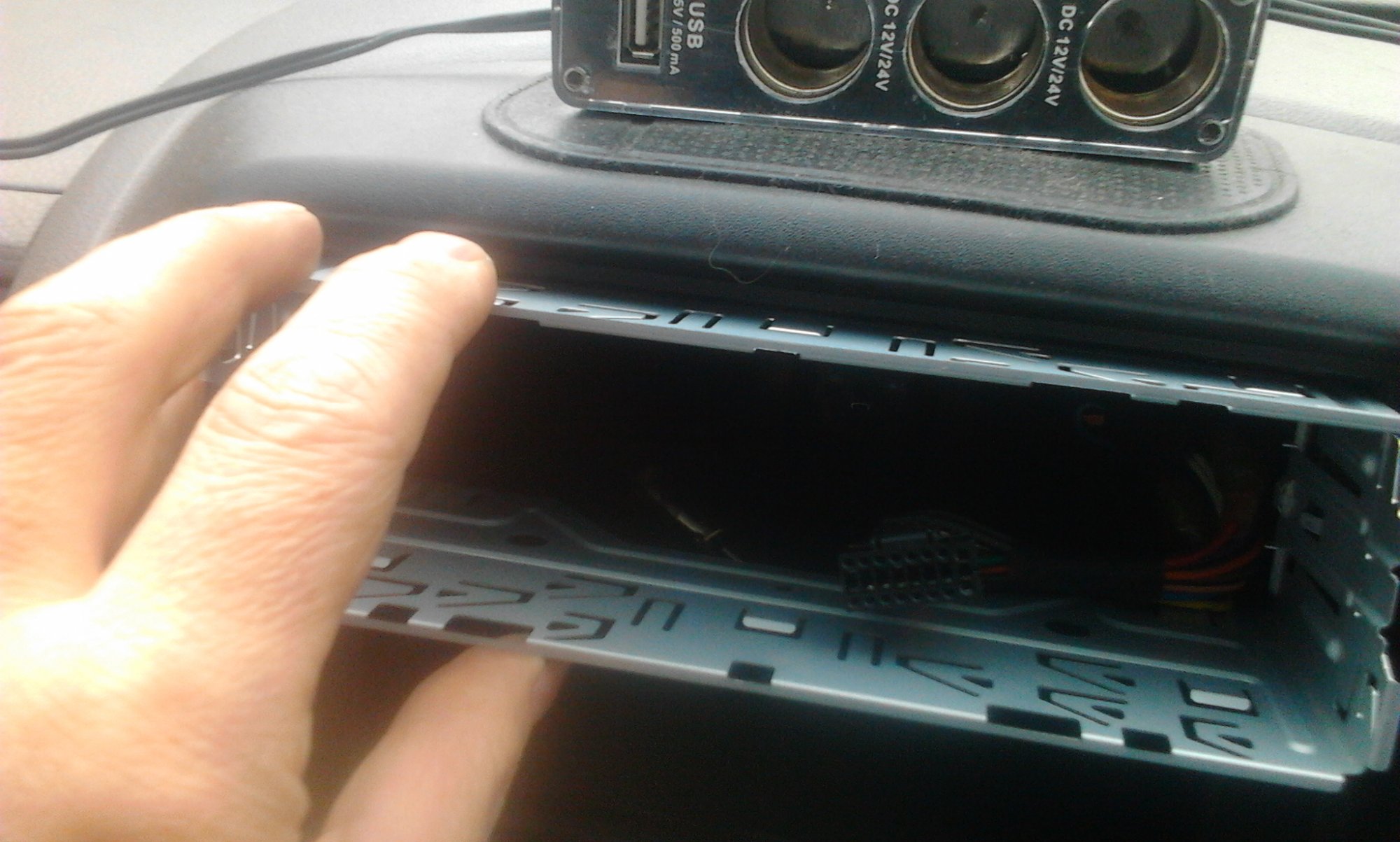

    Очень помогли съёмники,они шли в комплекте с новым"Пионером",с их помощью я легко вытащил старую магнитолу.
    Клемму аккумулятора я не снимал,так как у меня машина с АСС(это функция в механизме замка стартера,ну куда ключ вставляют),если у вас нет этой функции- надо непременно откл. минус АКБ.Что ещё,Кодов никаких не вводил,новая магнитола звучит так,как я и не ожидал!Оказывается я до этого слушал какой то допотопный патефон."Пионер" рулит на все сто.
    Если есть вопросы-задавайте.Надеюсь кому-то будет полезна моя эта писанина.

    По поводу разветвителя прикуривателя, не перебирали? Есть у меня такое китайское чудо, решил вскрыть его, глянул - а там не кошмар, а кошмарный кошмар, не припаяно а на@рано. У меня остатки волос на голове дыбом встали :) Ну ладно, провод потолще, перепаял весь, компрессор колеса подкачать подключать пойдет. Конвертор на ЮСБ DC-DC вообще песня прикинул на чем собран, ну да, 500 милиампер может потянет. Воткнешь чего посерьезнее, лопату 5", ладно зта фигня сгорит - не жалко, а если пробой и на смарт 12 вольт шаркнет? Никакой защиты :( Заклеил от греха изолентой, чтоб с дури ничего не воткнуть и кинул в бардачок.

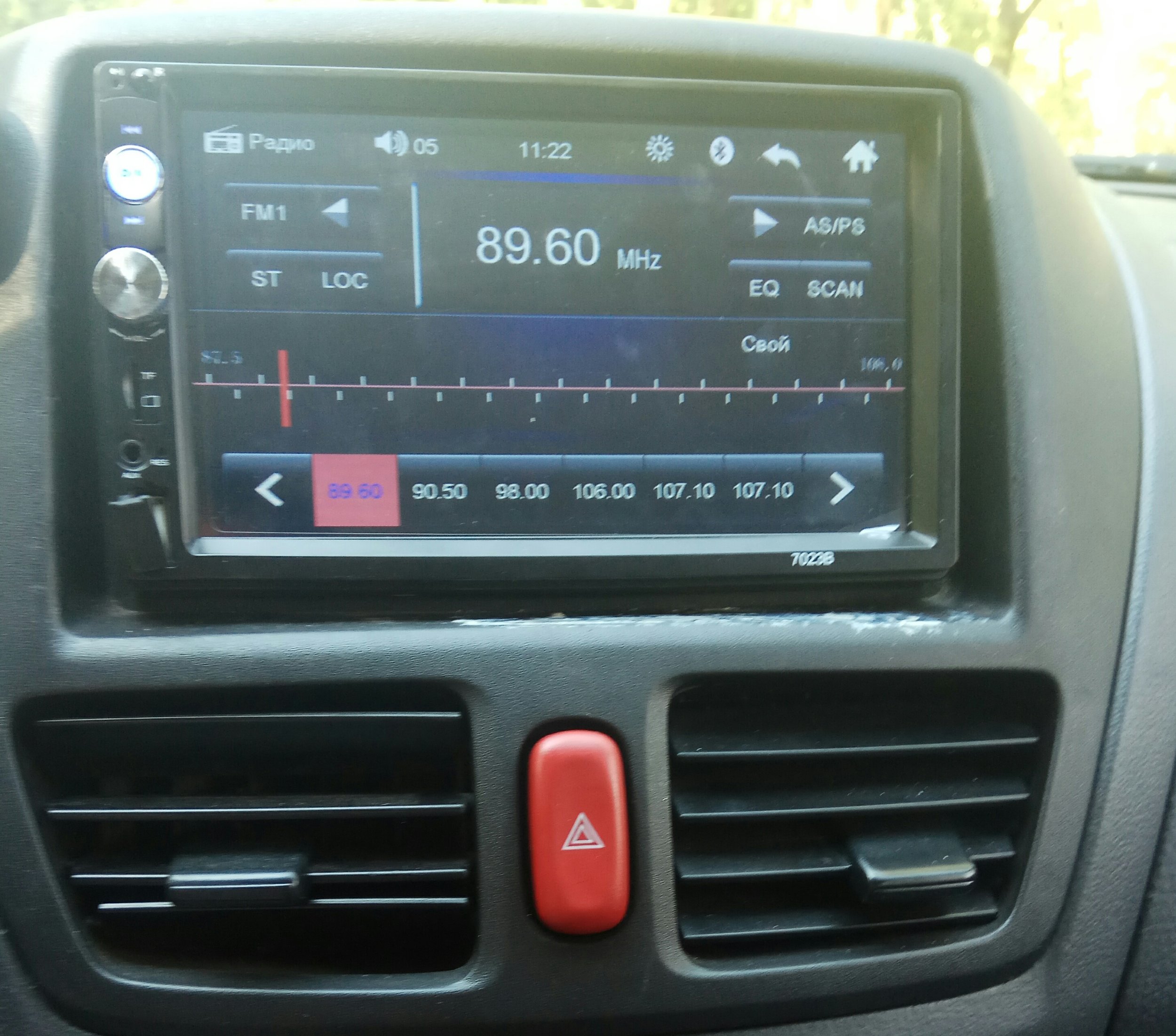

    Ещё несколько слов-у новой магнитолы просто сказочная подсветка-этакий бело-голубой шрифт на буквы и нежно-салатовый на основных кнопках.Не до конца разобрался,но в мануале пишут,что цвета фона можно менять.На красный,синий.Но мне уж больно эта гамма нравится что теперь .Менять ничего не буду.

    А вы схитрили - с помощью съемников вынули магнитолу. Я бы по привычке снял бы панель пластиковую вокруг магнитолы и вытащил бы все с потрохами ;)
    ноwый нравится это.
  8. alekse1
    28 ноя 2010
    972
    Антипатии:
    Нижегородская обл.
    Володь, это потому что наверно дорейстал. У него и направляющие салазки стоят. На рейстале, ну у меня по коайней мере, направляющая уже стоят под двухдиновую магнитолу. Внизу крепится, не помню уже как, ниша под мелочевку, а магнитола сверху плотненько входит и сбоку прикручивается короткими винтиками шестеркой. Возьми любую магнитолу, на боковинах есть отверстия с резьбами, вот в эти отверстия и крепится. И сравни дорейстайл и рейстайл панель, если есть у тебя такая возможность. Так что съемниками на рейсталинговой не вытащишь, только все с потрохами выковыривать.
  9. KASiK
    26 авг 2008
    8.217
    Антипатии:
    Это точно. Но иногда и на дорестайлинговых так крепят, что не вынешь без разборки торпеды
  10. ноwый
    ноwый Наивный,но обучаемый сузукофил
    22 ноя 2011
    716
    Антипатии:
    СПб ЛО
    Да никаких хитростей,Володя.Был готов к полной съёмке и панели,и торпеды и потрохов и проч...Просто попробовал эти съёмники- оно и сработало.Вынул магнитолку просто и легко.За что и благодарен Судьбе и Богу.Не пошло бы- вытащил бы к ляху всё.что мне бы мешало в установке.
