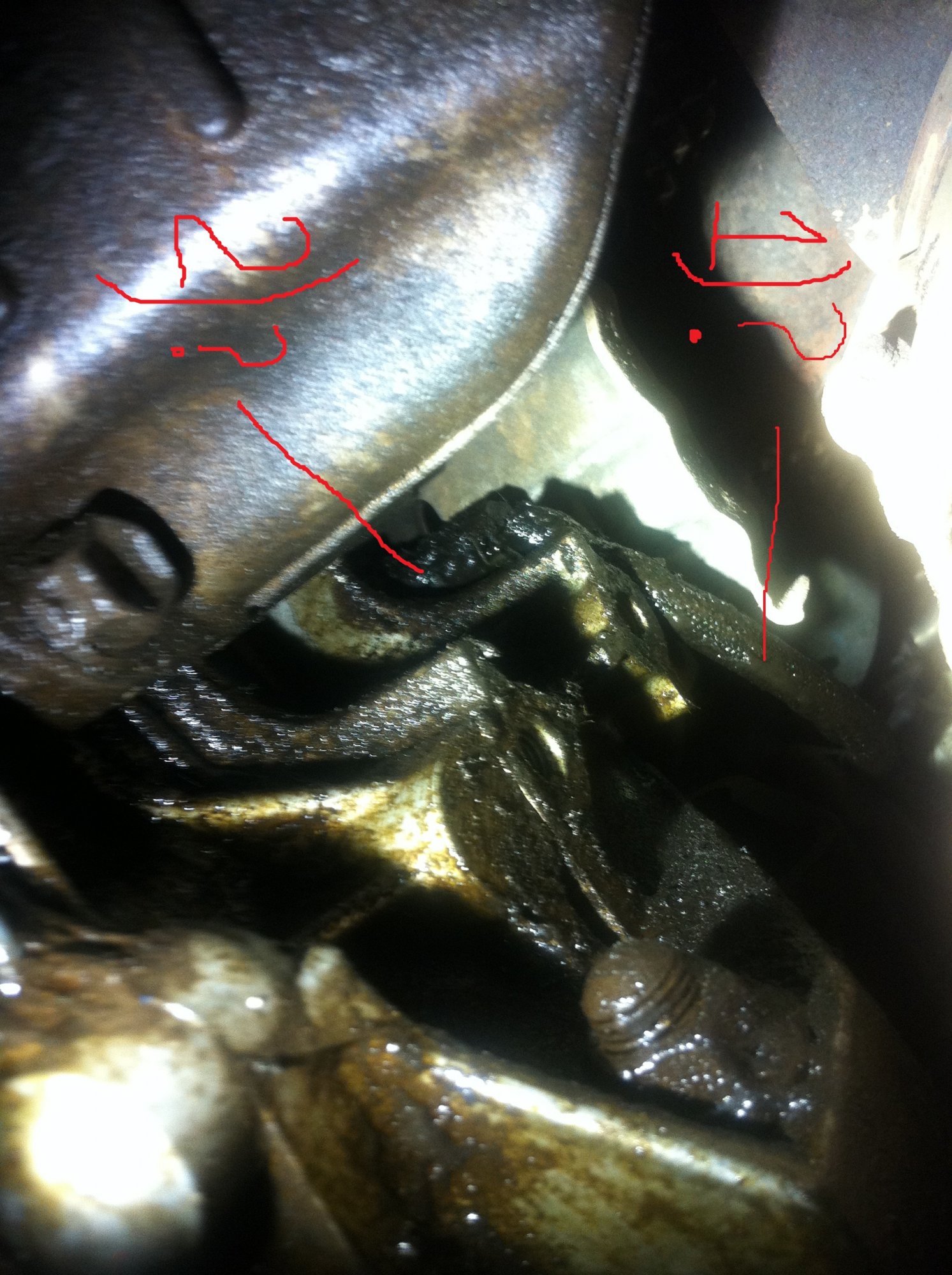

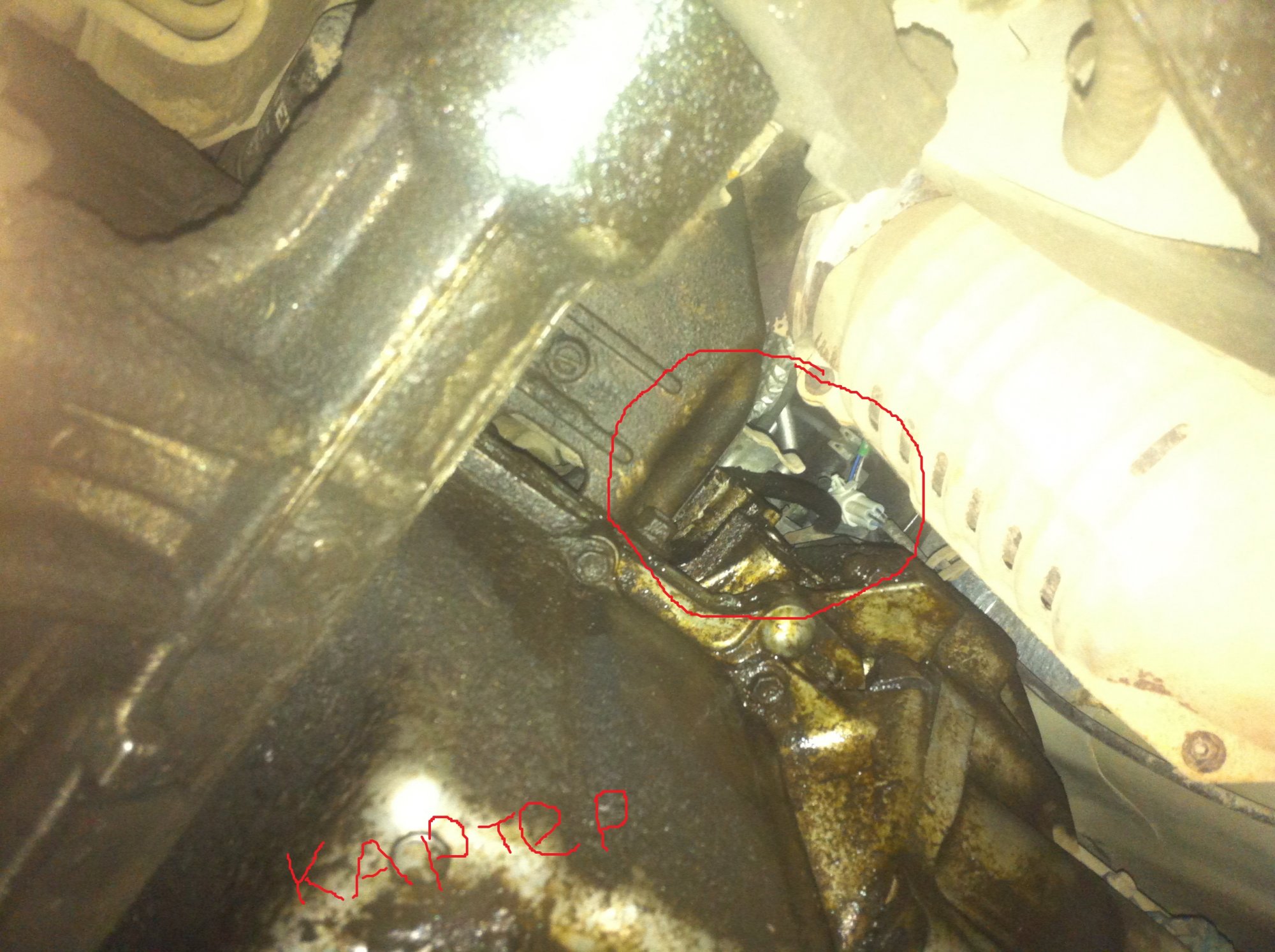

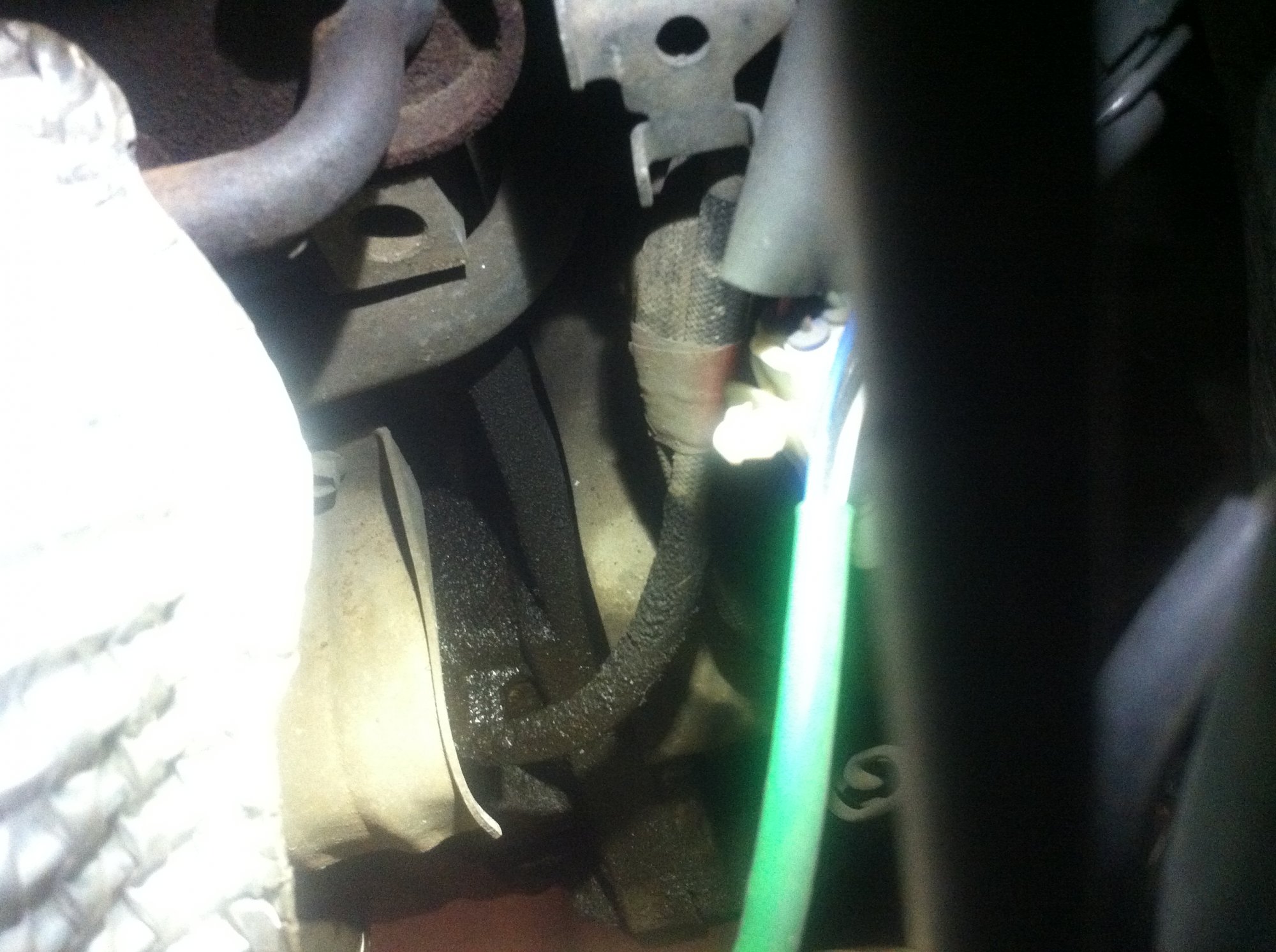

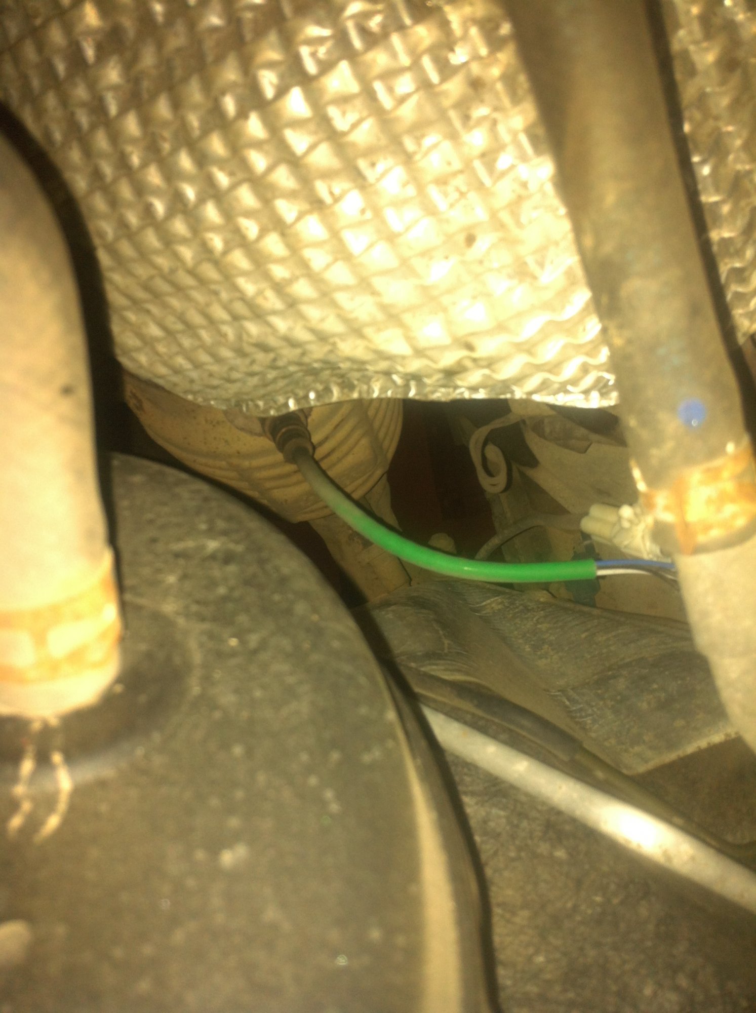

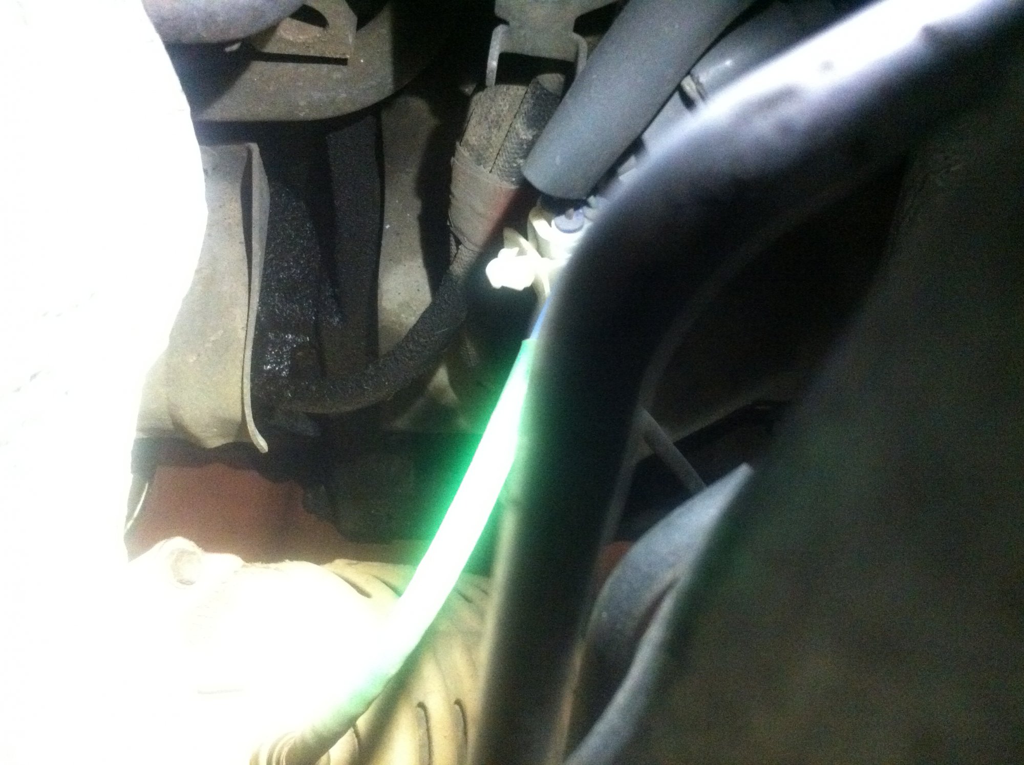

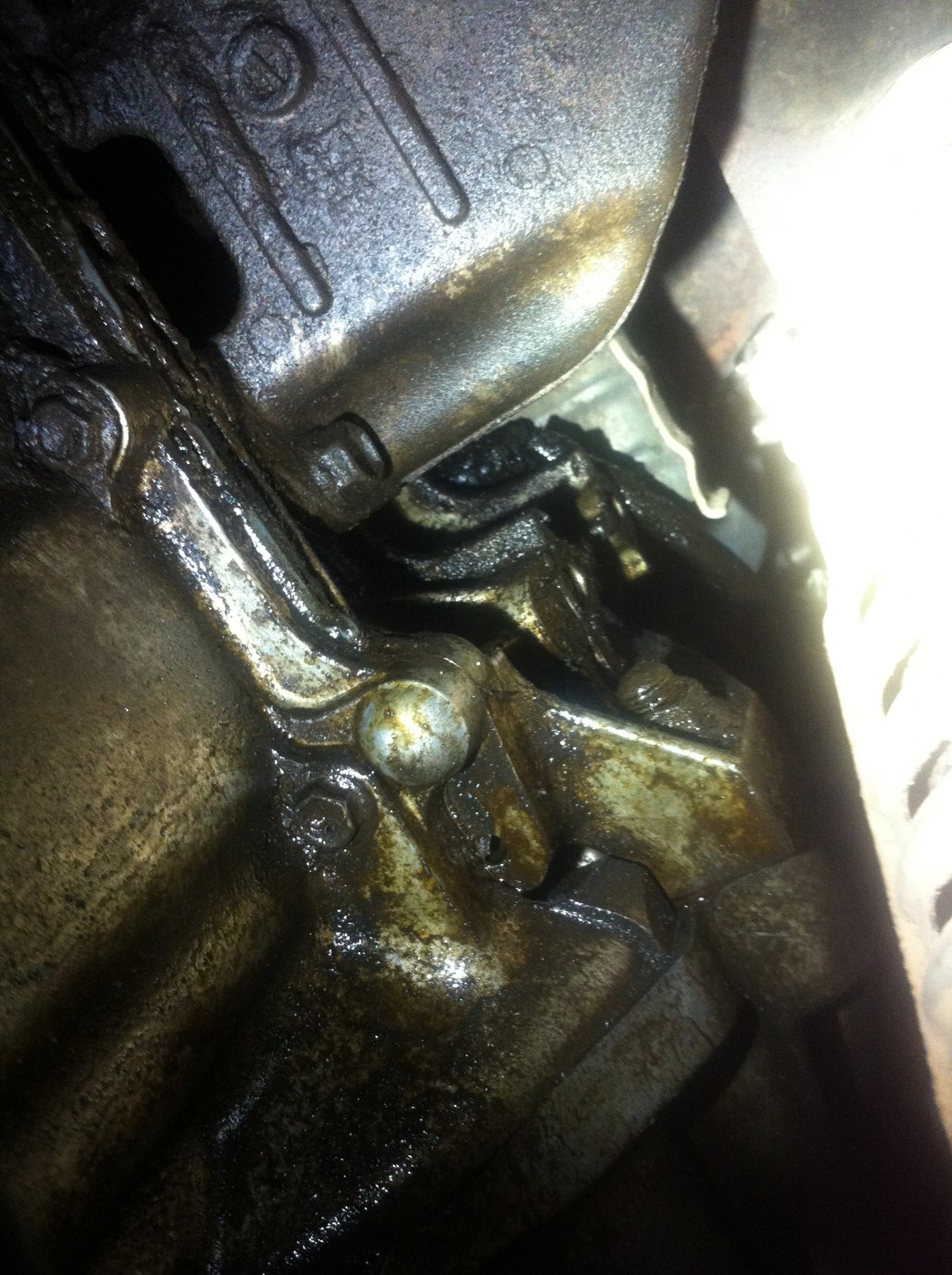

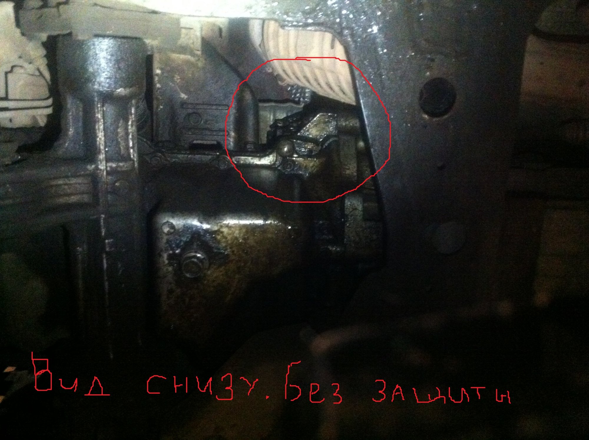

    Всем привет! Подскажите что за шланг? откуда и куда он идет?
    СГВ 2007 J20A (2л)
    За 2 недели проехал 2тыс. - долил литр..заподозрил неладное..визуальный осмотр дал инфу - если смотреть на двигло то справа из под какой то "фальги", штанов и еще одного козырька тянется шланг - идет он к тыльной части движка т.е. в сторону салона..где точн крепится не понял! (фото прилагаются)
    На яму, снял защиту она вся естественно в масле..увидел шланг небольшой который должен крепится к непонятной фигне.. что это? и че за шланг?
    Когда машина заглушена стоит масло не сочится, как прогревается движок начинает потихонечку капать.
    предположил что шланг отводит пары масла..в книжке точного ответа не нашел..

    Здравствуй.Это не шланг,это провод в оплетке идёт к датчику давления масла,вот сам датчик и текёт где выходит клемма,родные датчики сузуки почему то все текут.
  4. SPQR
    17 мар 2016
    Антипатии:
    https://suzuki-club.ru/threads/53691/
    вот нашел отличную статью! там все пошагово по замене датчика. Действительно это он. после замены отпишу!
