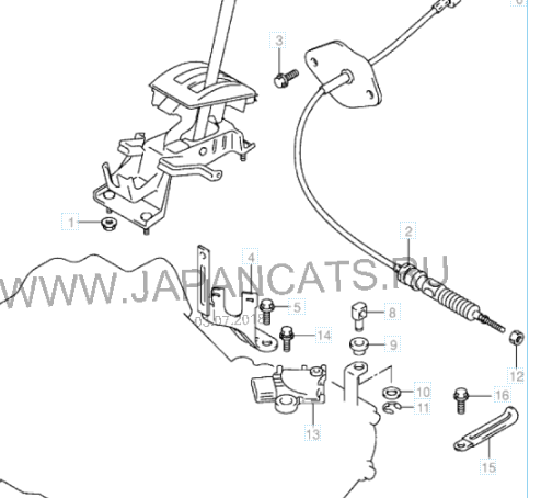

    Пока слежу за машинкой. Лампочку поменяла, пока вроде бы все спокойно. А вот про селектор прочитала всякой бяки на форуме Джимни. Там пишут, что сто процентов, если контакты плохие, то это «попадос на пинки» . А я хорошо так на него опирались, может где и контактик чуть сдвинулся и очистился. А может и глупости говорю. Но машину то свою уже знаю , поэтому ощущения конкретные. И про ГТ интересно, перед этим была предпринята дальняя поездка. Может быть и повлияло на масло. В связи с этим вопросы. На схемах лампа нужна 1,7, такой говорят нет, поставила 5 .Можно помощнее? И все таки про рычаг переключения, какая в нем может быть все-таки засада? И опять, короче, надо схемы доставать.

  1. электро схема подсветки положения рычага переключения передач сузуки вагон р
