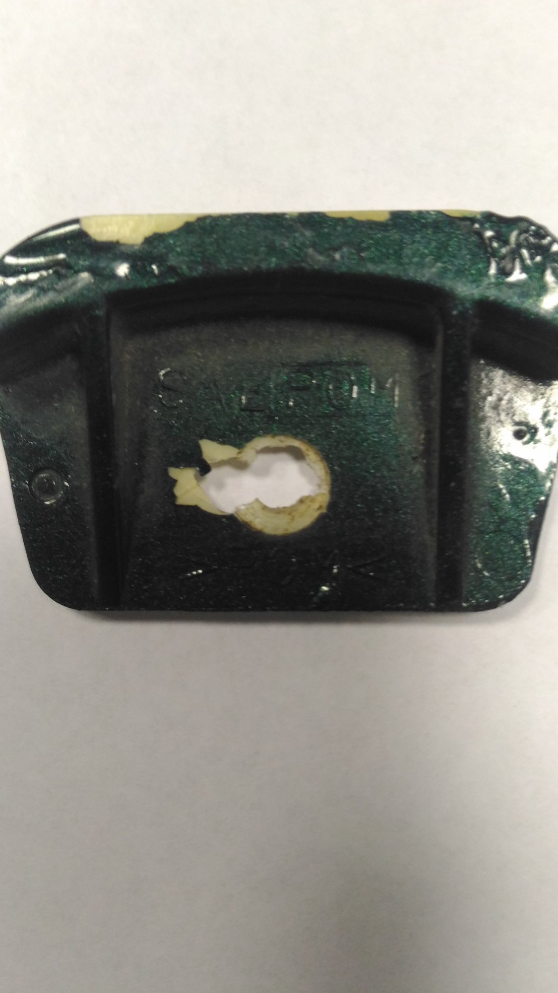

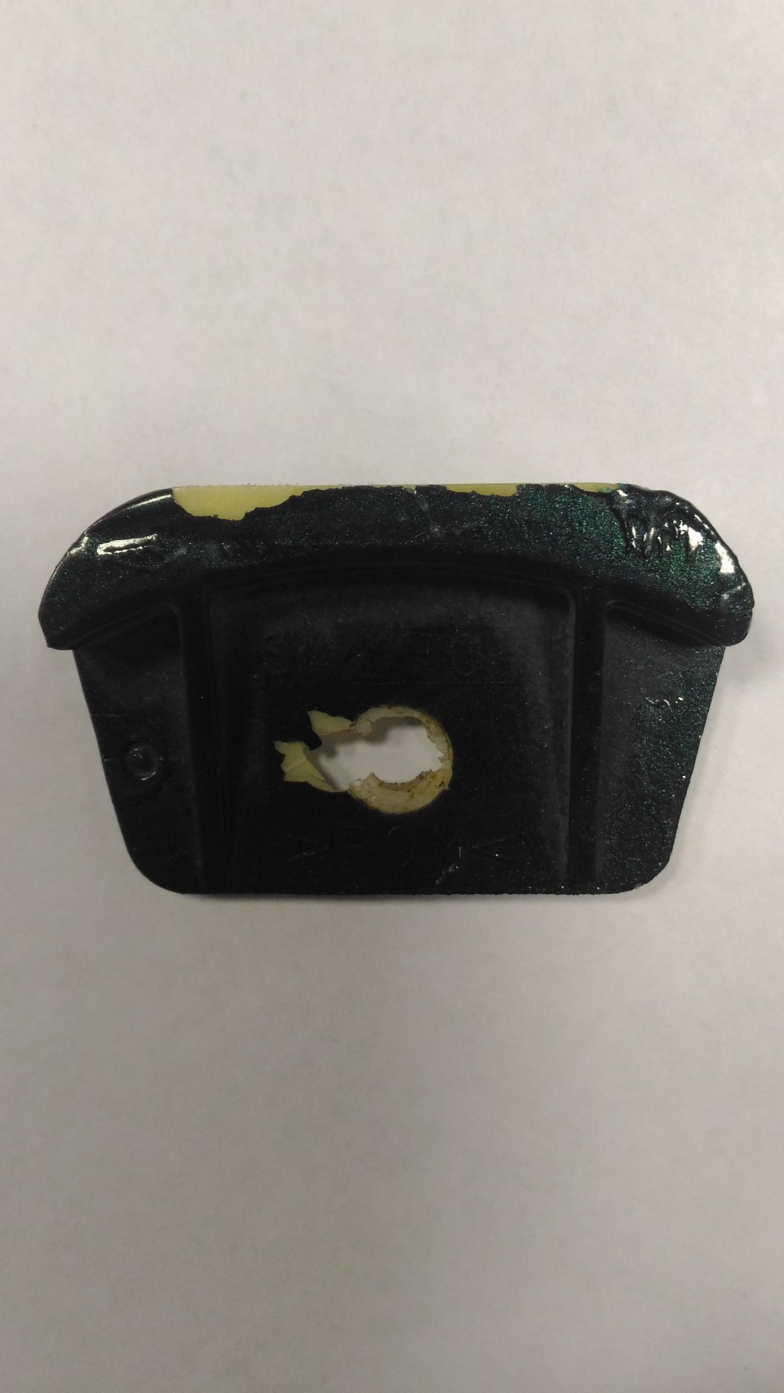

Давеча снимал бампер и выволилась вот эта штука, подскажите откуда она и зачем, может знает кто ?

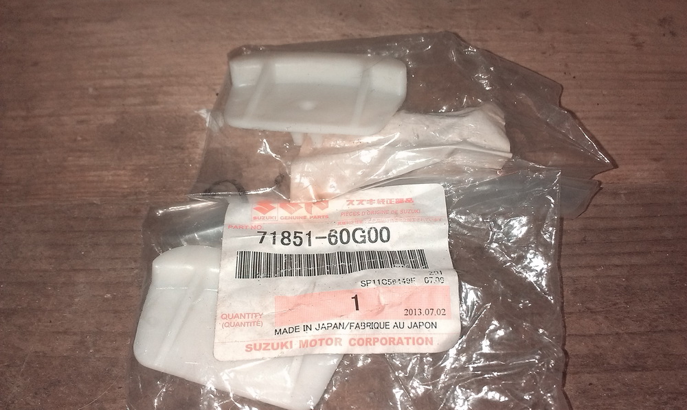

Боковой кроншрейн крепления бампера, крепится на крыле. Видимо обломался он у вас, фирсирующая часть осталась в крыле или вовсе потерялась. Менять надо. Он не дорогой, б/у - 100 рубь. Новый - 300. Будете покупать, возьите его с собой, т.к. дорестайлиговые (как у вас) отличаются от рестайлинговых![DOUBLEPOST=1463208871,1463208765][/DOUBLEPOST]Вот такой вам надо
