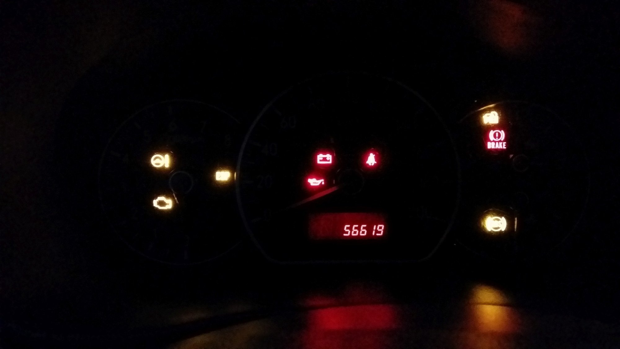

Добрый день! Поиском не нашел ответа (точнее он для меня почему-то не работает), сильно прошу не пинать..
Вкратце:
Машина Suzuki SX4 2WD автомат 2009 г., продана первому\единственному владельцу в 2010 г.
Купили 9-го числа данное авто с пробегом около 56+ тыс.км. Пригнали к дому, все ок, проблем ноль.
На следующий день вечером забыли выключить лампочку в салоне, заметили только на след.вечер (через сутки). На авто с момента пригона к дому не ездили.
При включении зажигания на магнитоле высвечивается "Check System". Переключение в FM, радио играет. При попытке завести авто, авто не заводится. Вся электрика работает (фары, освещение), просадки света при попытке зажигания не заметил (вечером перепроверю еще раз).
В чем м.б. проблема?
зарядить или заменить аккумулятор.

если, есть сигнализация, то она не дает вам завести машину (просела и ей не хватает напряжения), как, правильно пишет Редкий Гость, зарядите АКБ

Спасибо. Вопрос тогда решился зарядкой аккума, как и советовали! :)
