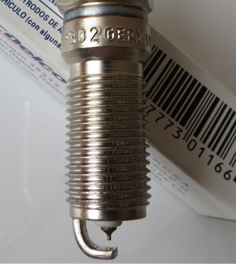

    Плавающие обороту на прогреве, не ровная работа двигателя сподвигла на то, чтоб поехать на СТО и проверить состояние свечей. Свечи ACDelco 41-990 12597464 отбегали 26тыс. вроде четверть заявленного от 100 тыс. На сто ребята поставили диагноз, что 2 из 6 свечей уже "приплывают".
    Заказал я свечи, ну и думаю, что уже переплачивать, сам поменяю, руки вроде ровные.
    Для начала прошу посмотреть фото и если есть возможность, скажите как вам внешний вид?

    По одной стороне шли свечи с красными точками на присоединении, по другой стороне двигателя черные, свечи с одинаковым номером на изоляторе, но на металлической части есть различие, те что красные с штамповкой 886, черные 306, нормально ли это? меня терзают сомнения, что на 105тыс ТО бывшему хозяину авто свечи не меняли, на боковом электроде вообще раковины вместо напоя с иридиевым покрытием

    Имхо почти в идеале свечи, главное - светло-коричневый изолятор, не чёрный и не белый, самый то. Обороты прыгают на холодную - это наверно или топливо плохо подаётся (насос, форсунки), или вакуум плохой из-за грязи в заслонке, или клапане егр. Хотя может и топливо ещё набодяжено.
