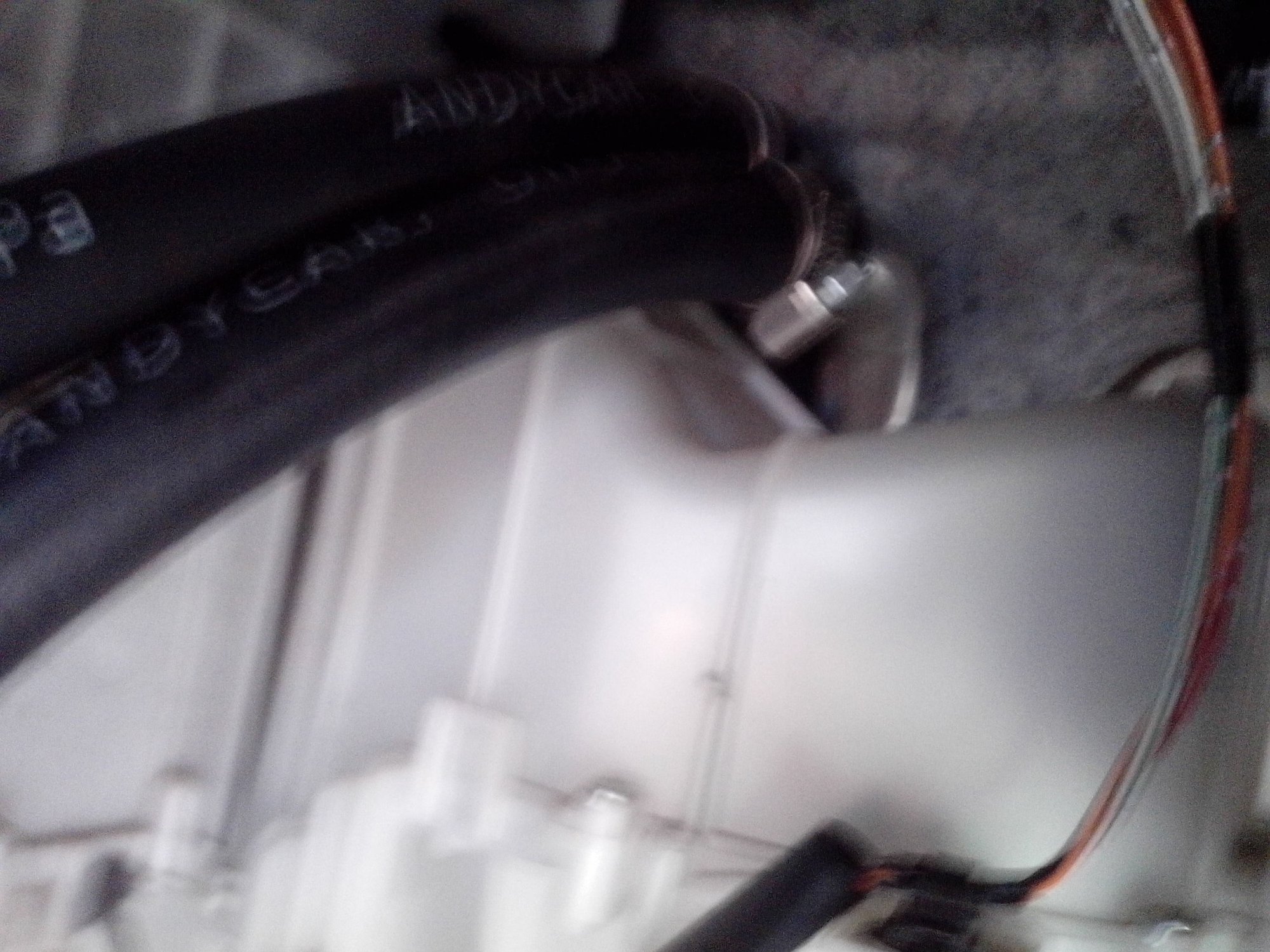

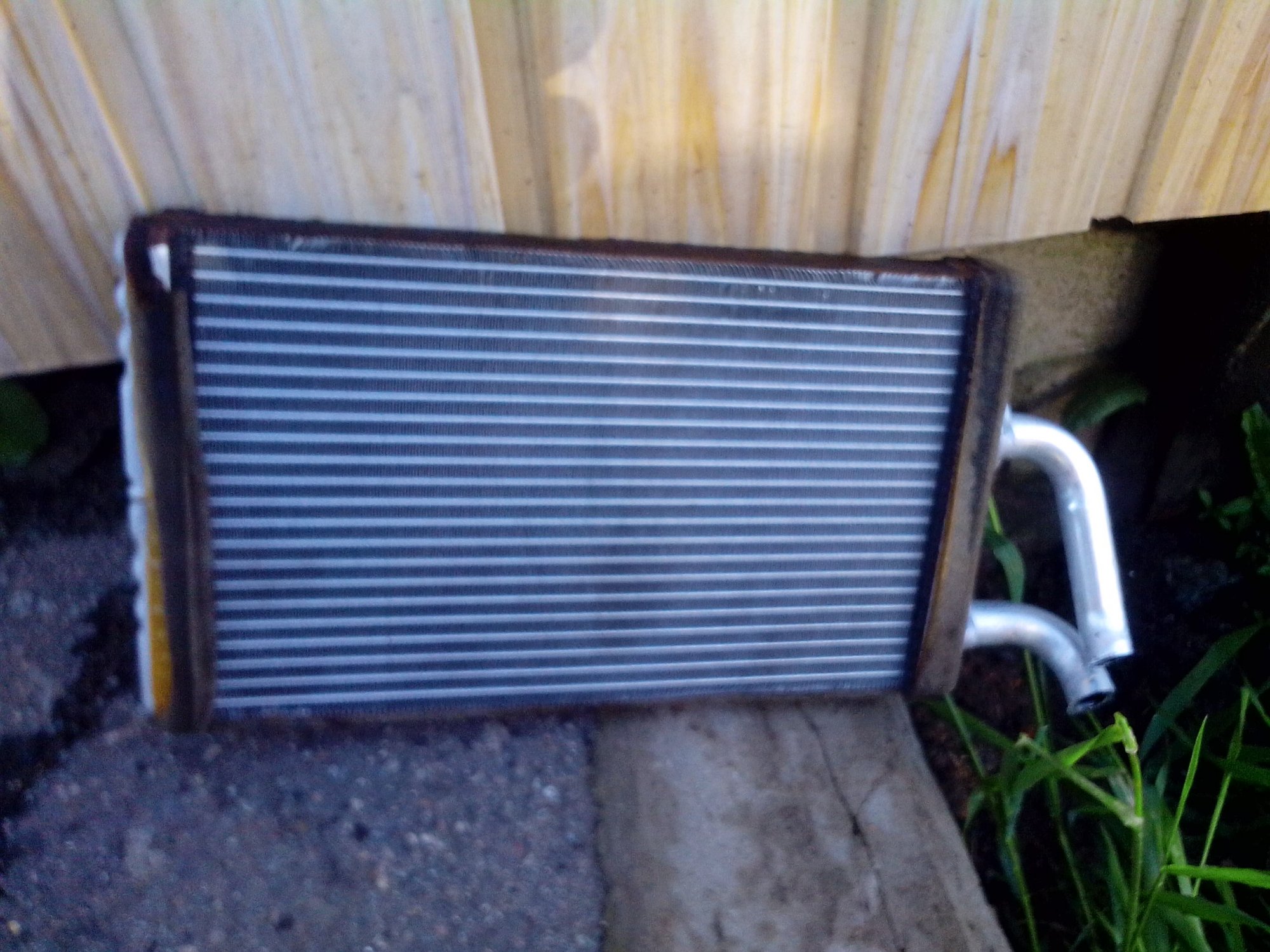

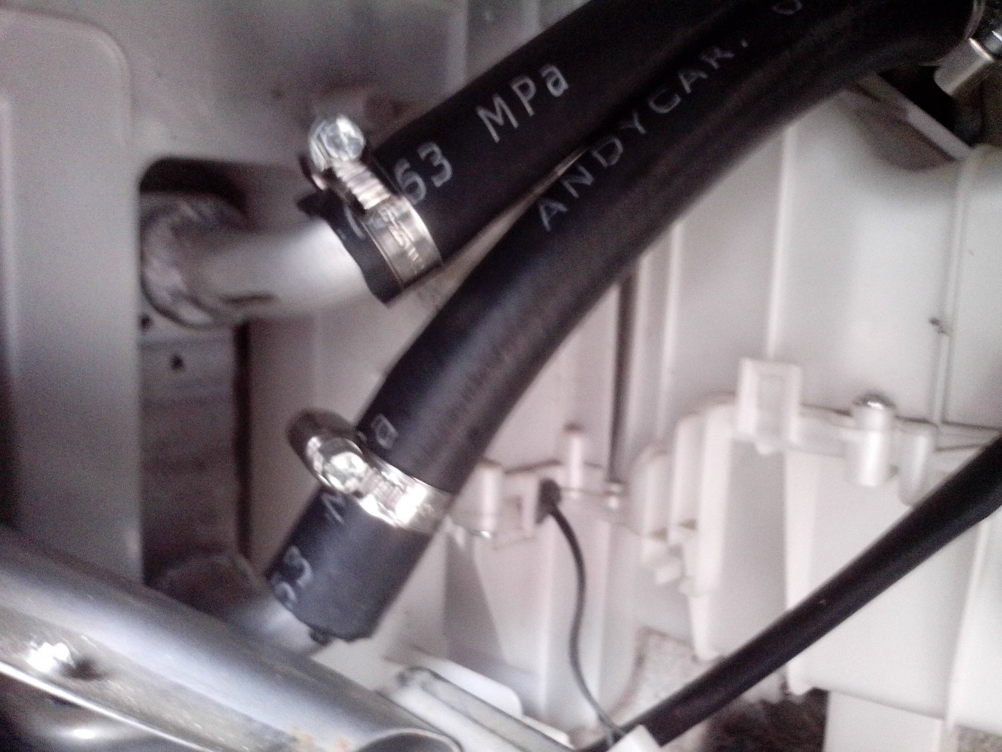

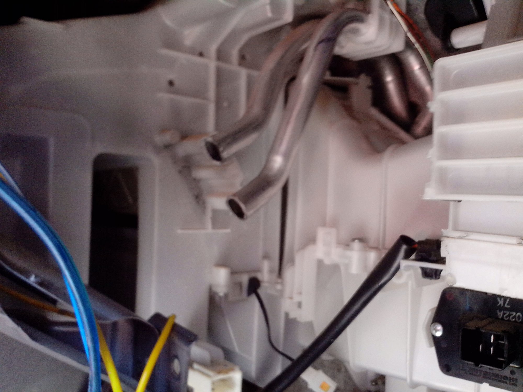

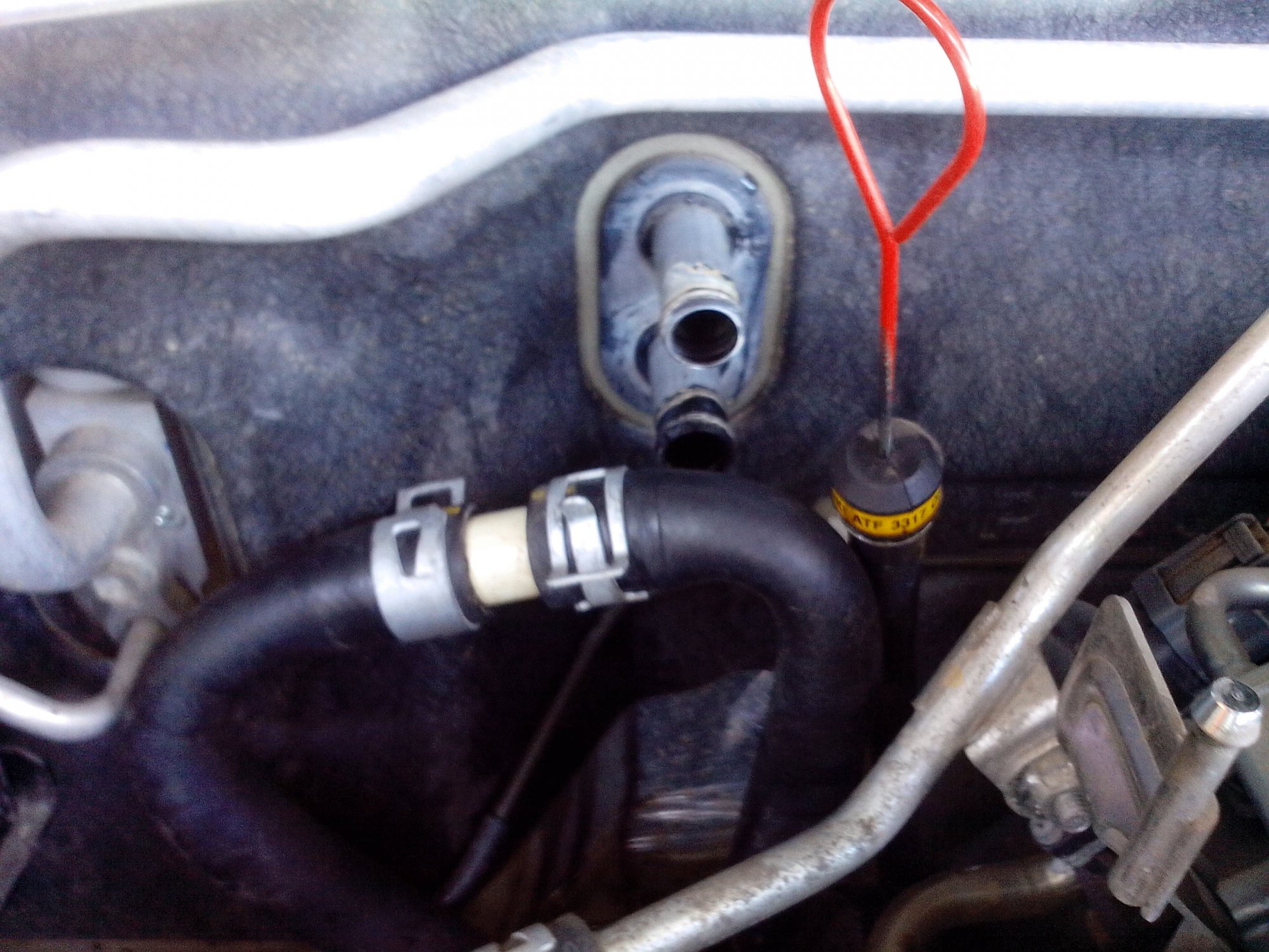

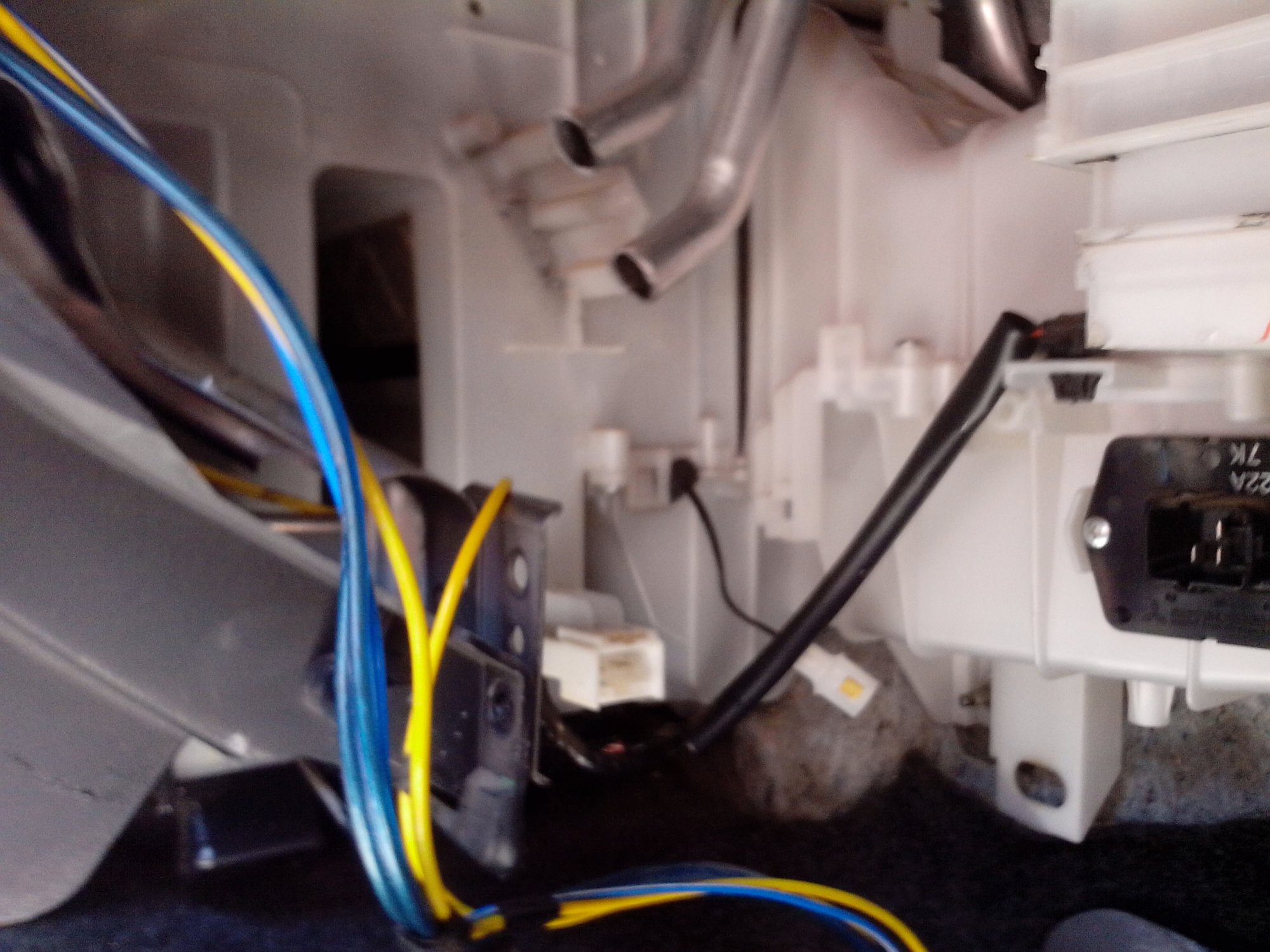

не 100 % печка сегодня вытащил.Текла в нижнем левом .[DOUBLEPOST=1464174517,1464174370][/DOUBLEPOST]я не чего не разбирал.Придет печь поставлю отпишусь отчетом.
gut--78
5 Апрель 2015
СВГ 2 Л АТ
снять бардачок болгаркой распилить трубки но прежде закольцевать охлаждение системы снять старую печь купить шланг и на хомуты новую китай 2000 тыс руб
