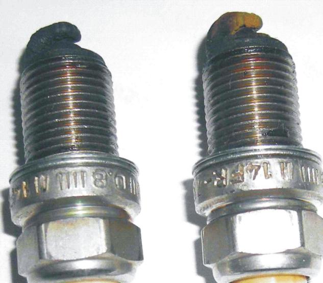

Фактически, мой вопрос обсуждался. Рискнул на открытие новой темы по двум причинам: моя и коптит больше и ремонт уже кое-какой был (почти бесполезный). SUZUKI BALENO 1996, 1,3 бензин. Чуть больше среднего скорость или перегазовка и сильно прет бело-серый дым. Расход масла в районе 1л на 400-1000км, когда как (когда расход такой большой, то особой точности тут и не требуется, ведь 20 мега тонн, это то что попало в Хиросиму без особой точности).
Основной вопрос: что с машиной делать, а через него красной нитью: востановим ли мотор вообще?
Поменяли маслосъемные колпачки, может и поменьше коптить стала, но все равно проблема имеет место быть. В сервисе сказали, что колпачки были еще эластичны, и тут же у мастеров созрела идея "а давай мы еще и колца поменяем, а может там и гильзы надо поменять" и назвали примерную сумму ремонта большую чем стоит машина в свои годы со всеми потрохами (вероятно не особо и перегнули,- капремонт с очень развернутым фронтом работ). Разумеется фантазии мастеров остались фантазиями мастеров. А я надолго задумался над серией филосовских вопросов:
1)востановим ли такой мотор впринципе?
2) Фактически подлив раз в месяц 1-2 масла и езда вполне сносная. Как определить что надо менять кольца, кольца+гильзы или +поршни...
3) Можно ли поменять кольца самому? Место, время и инструмент есть, знаний и опыта нет. Но дешевле приобрести последнее, чем оплачивать не нужную работу юморных мастеров.
Может у кого-то был опыт вроде "у одного парня машина коптила зверски, а он с помощью танца и бубна за месяц железного коня поднял." Интересна и диагностика, и сайты где можно прикинуть трудоемкость и длительность самостоятельных работ, вообщем все к делу относящееся.

Давай попробуем по порядку.
Основные причины (не все, но основные) перерасхода масла:
«залегание» поршневых колец,
сильный износ внутренних стенок цилиндров с возможным выработанным «эллипсом»,
комбинация вышеперечисленных причин в разных пропорциях.
Колпачки ты уж поменял. При таком расходе было очевидно, что не в них причина. Как минимум, не только и не столько в них (да и по характеру дыма понятно).
Закоксовывание-залегание колец. Можно попытаться залить в цилиндры специальную химию. Иногда помогает.
В случае сильного износа – капремонт. Т.е. замена поршней-колец и хонингование цилиндров как минимум. Просто замена колец не спасет, а стОить будет дорого – как-никак разборка движка.
Первое, что бы сделал – в тупую померил бы компрессию.
Второе – посчитал, сколько стоит «химическое раскоксовывание», можно ли это сделать самому и т.д. Возможно, произвел бы эту операцию.
Если раскоксовка не поможет – ездил бы так или продавал бы машину.
Заменить кольца самостоятельно – задача интересная, займет тебя надолго.;)
Камрады, имеющие опыт самостоятельного ремонта, имеют полное право меня поправить.

Спасибо за ответ! Перегрев... кто его знает, до меня могтоит прикинуть быть запросто. У меня дилема точно по центру идет: цена машины равна X. Супер пупер капиталкb выходит тоже в X (даже X+20%).
X+X=2X. Т.е. делаем машину в 2 раза дороже при той же продажной стоимости. Сдавать сузуку на металолом- кощунство полное, но цены мастеров кощунство тоже. Вывод 1:- ковырятся придется самому. Вывод 2:-стоит понять трезво выполнима ли миссия?
Компрессию сложно точно померять, там масла куча в цилиндрах! Если реально куча дыма сзади, то и раскоксовать без азборки сложно!
Выкрутите свечи. Посмотрите на нагар и обратите внимание на наличие масла на резьбе.
Мотор - архипростой! В принципе, при наличие описания - просто поменять кольца - легко самому!
НО! Там есть ньюансы по инструментам! Ключ с динамометром - по любому нужен! Головка хитрыми болтиками прикручена! Если неспеша делать - можно и самому! Или поискать мастеров попроще, но качественных! И самому присутствовать!
Если масло было нормальное и поршня-кольца целые, то достаточно всё разобрать, промыть и заменить кольца, и шатунные вкладыши(копейки стоят). Если при разборке будет видна большая овальность или запоротый циллиндр - тоь можно и другой двигатель поискать!
Да, кольца менять можно не снимая мотор с машинки, оставляя его на крайних подушках! Я как-то, за два дня сам разобрал, поехал с кумом купил кольца в магазин и на третий день, с утра уже выехал на трассу... Ничего сложного! Но, повторюсь - наличие всех инструментов необходимо! И что бы все болты-гайки были в нормальном состоянии!
Компресию промерил в оффициальном центре SUZUKI. Результат два цилиндра- 13, два 11,5. Сказали, что нормальная 13. Свечи поменял, когда она не завелась. Внешний вид свечей меня мягко говоря поразил, т.е. машина при ТАКИХ свечах ездила вполне прилично, просто дымила и все. Ну и встала, как поменял свечи (месяца 3 назад) так опять поехада. Честно говоря живучесть SUZUKI поражает. Фото свечей тут

Судя по свечам,залегли маслосъёмные кольца на поршнях,если к тому же меняли маслосъёмные колпачки на клапанах,то с более большей долей вероятности.Компрессия не факт,маслосъёмные кольца компрессию не создают,они только снимают масло со стенок цилиндра.Разная компрессия в цилиндрах.тоже хреново.разбег болжен быть не более 0,5 кг/см,а то и меньше.По мне ни чего страшного нет,снять поршня,очистить посадочные места компрессионных колец до медного сияния,маслосъёмные кольца выкинуть нахрен и поставить новые,компресионные кольца вставить в цилиндры и замерить зазор на стыке кольца,не помню допуски только толи о,5 толи 0,3 мм.
И собирать всё на место.Можно сначала попробовать раскоксовать ,но маслосъёмные этим не проймёшь,менять всё равно прийдётся,но компрессия пожет и выравняется.

Судя по свечам - разбирайте мотор! Нормально почистить "отмывками", без разбора - вряд-ли удасться! И кольца, скорее всего, конечно залегли, при таком количестве "гари"! Но, разобрать, почистить и поставить новые кольца - должно помочь 100%!
На значение замеров компрессии - не смотрите! Там куча гари в циллиндрах и масла и данные - дутые! Разборка и там уже увидите, что со стенками, правильно советуют Вам, всунуть новое кольцо в циллиндр, строго горизонтально и в центре посмотреть зазор в замке! Для нового кольца - 0,3 - максимум, т.к. после выработки элипсности - зазор увеличиться! Рабочий зазор притёртого кольца допускаеться до 1мм, но уже тогда предел! Поэтому - ориентируйтесь на 0,3 мм!
