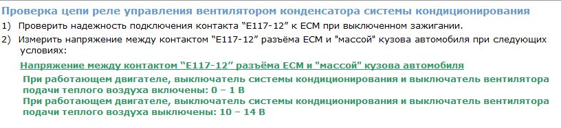

камрады! как такое может быть - выдал вчера вечером код ошибки p0481 - почитал форум, это ошибка возникает при обрыве цепи вентилятора кондиционера. но ведь у меня его нет! да и не было никогда ошибки такой.
еще вроде как на других машинах на резистор скорости обдува говорят при такой ошибки - но у меня тоже все норм, все четыре или там пять скоростей сколько их - все работают, обдув есть, кондиционер работает... что может быть? куда копать?

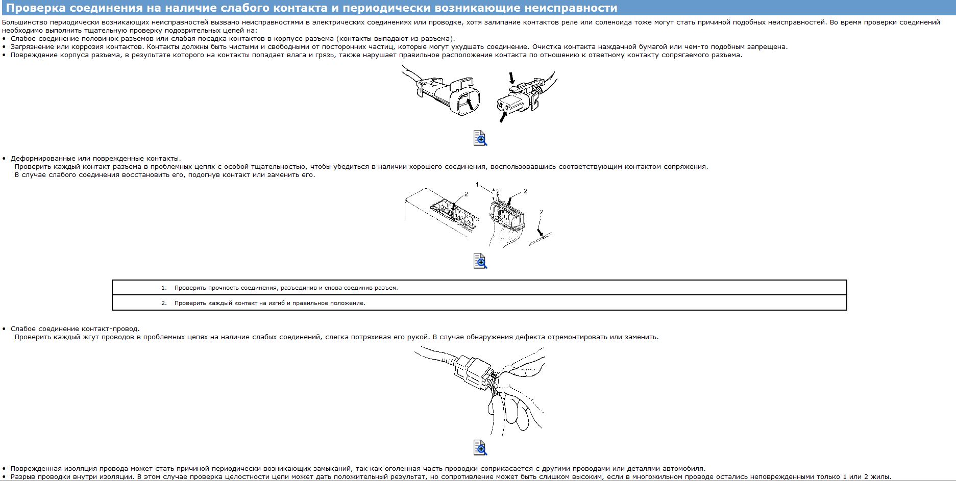

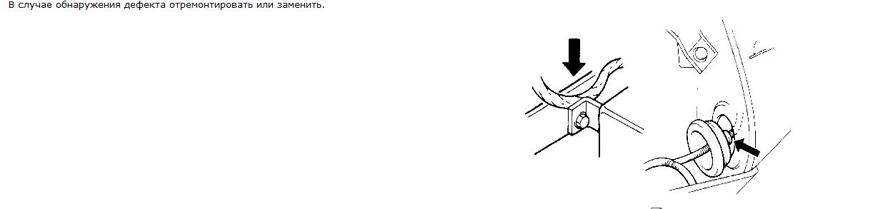

1.JPG [DOUBLEPOST=1466662254,1466662044][/DOUBLEPOST] 2.JPG 3.JPG [DOUBLEPOST=1466662622][/DOUBLEPOST]если напряжение соответствует, необходимо выполнить проверку 5.JPG 6.JPG [DOUBLEPOST=1466662728][/DOUBLEPOST]если не в этом дело обращайтесь, подскажу, что делать дальше.
