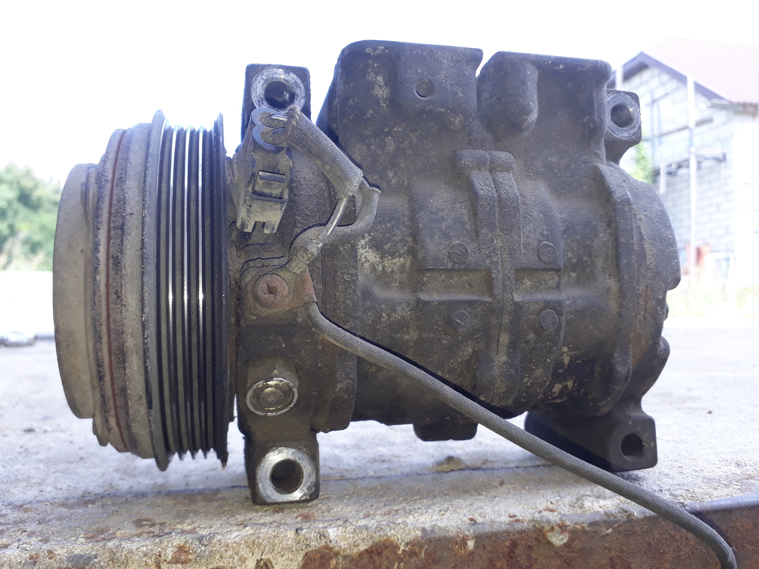

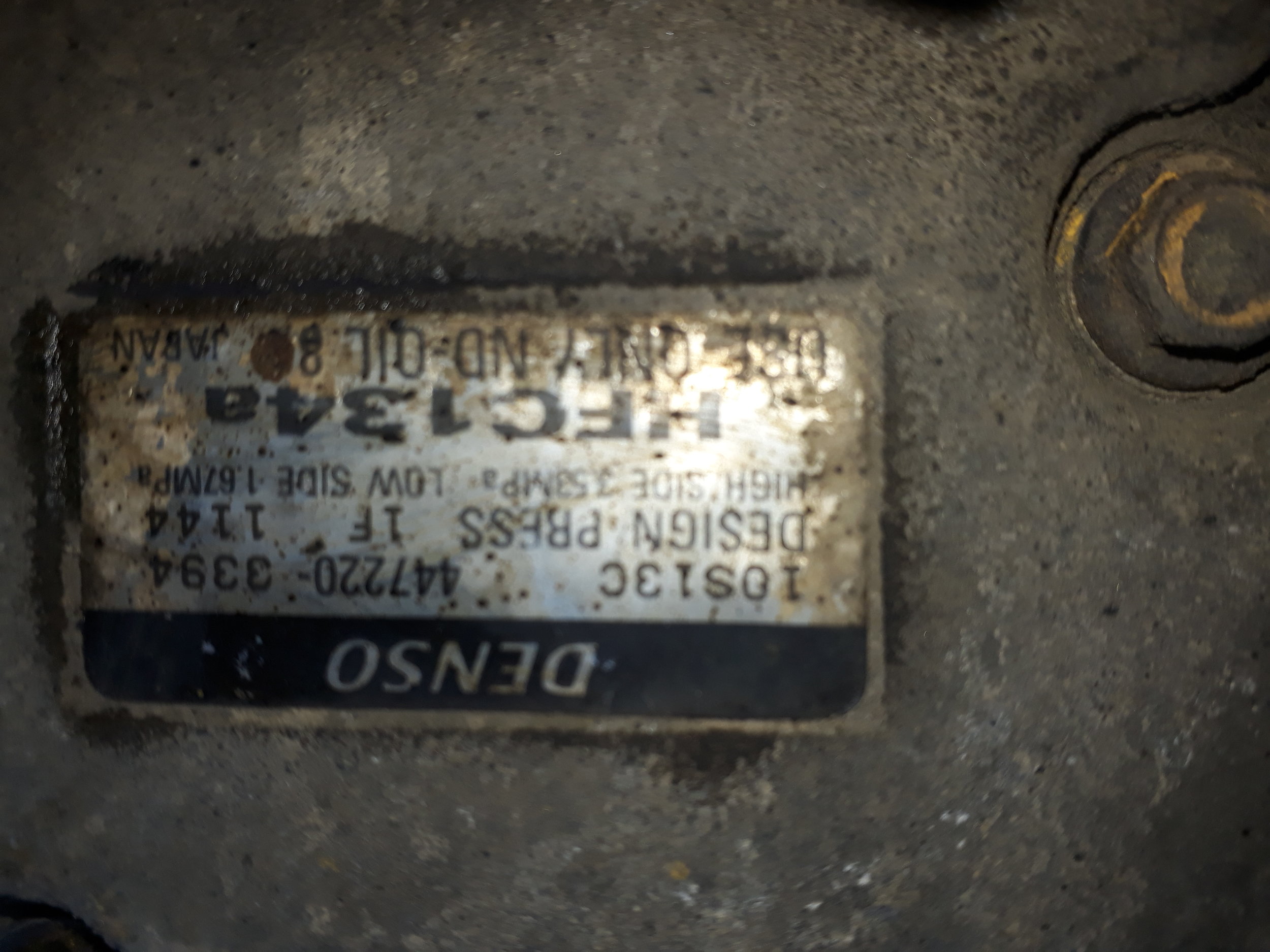

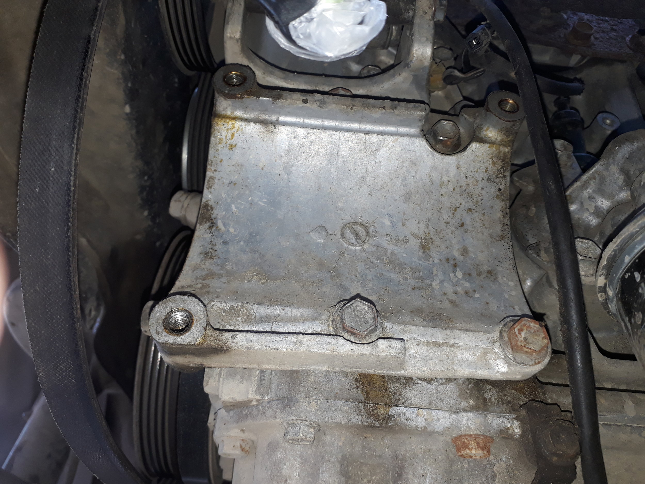

Ребят темы не буду плодить. Сильный шум компрессора кондиционера лиана 2006 года 1.6 бензин. Решил заменить пока в ремонте. Привезли 2 комрресмора от лиан- а они не такие.
1. У меня компрессор хоть лиановский ?
2. На компрессоре 4 крепления- крепится на 3. 4-ому некуда крепится. Как так ? Или у всех так ?
