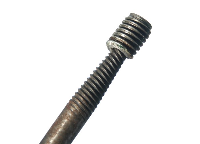

Подскажите пожалуйста как быть снимал заднюю ступицу, после сборки, при попытке открутить обломился под корень спускной штуцер рабочего цилиндра
что теперь делать?
его реально высверлить и нарезать резьбу?
подойдет ли штуцерок-спускник от ВАЗа?
или придется новый цилиндр заказывать?

Абсолютно реально,есть спец. приспособление(не помню как называется,вам к слесарям нужно) для вывертывания обломышей и резьбу не испортите. Ну а по поводу штуцерка от ВАЗа - по месту посмотрите. П.С новый цилиндр не дорого стоит

спасибо! а что за приспособление такое?

экстрактор резьбы называется, в гугле поищите. но срабатывает такая приспособа не всегда. а вообще полезно раз в год-два прокачивать тормоза, обновите жидкость и таких проблем не будет.

скорее всего, придется менять вместе с цилиндром

Экстрактор - хорошая весчь, но ежели сильно прикипел штуцер, то не факт, что получится открутить. По-моему опыту редко удавалось. Я бы купил новый цилиндр и не парился, цена оного около 1000 рэ
