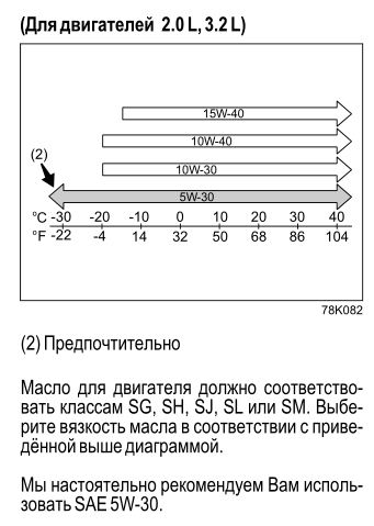

Suzuki Grand Vitara 2.0 АКПП 2010
производителю, а он .....
а вот на сайте говорят другое, посмотрите внизу таблица есть http://spb.suzuki-avtomir.ru/service/motor_oil/
при этом вот pdf документ с офиц сайта сузуки мотор http://www.suzuki-motor.ru/media/fi...6-b8eb-da48f03d38a3/motor_oil_brochure_tp.pdf
например вот вин номер JSAJTD54V00 на сайте сузуки мотор попадает под масло 5в30, а в таблике у офиц дилера сузуки автомир- под 0в20... пипец просто.
а чего вам ещё надо то, само сузуки вам 5-30 даёт.
miklogin
13 Апрель 2016
29
вы знаете я написал на почту и в сузуки и в автомир, так они мне оба отзвонились.
в общем вывод из беседы такой- до 40-50 тыщ- можно лить 0в20, от 40 до 100 тыс км- 5в30, после 100 тыщ- 5в40 обязательно... при этом в автомире мне посоветовали сделать раскоксовку (можно и самому сказали), мол мой расход масла 300 мл на 5 тыс км- это не страшно, но можно избежать, сделав раскоксовку (выкрутив свечи, туда залить жижу ну и т.д.)... в автомире был приятный мужик, все по человечески объяснил.

gorst
11 Январь 2007
4,805
536
г.Сосновый Бор, Лен.обл.
