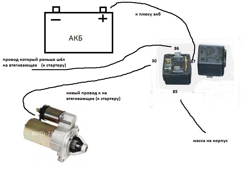

не помогло[DOUBLEPOST=1467613448][/DOUBLEPOST]еще хотелось бы узнать где расположено реле стартера если таковое имеется[DOUBLEPOST=1467737397][/DOUBLEPOST]проблема решена всем спасибо!

Т.е. получается, что на родном проводе просто не хватало тока? Где-то потери есть, значит все равно скоро опять проблема всплывет. Если где-то плохой контакт, то он ухудшаться и дальше будет, в итоге опять все пропадет. Т.о. ваше решение - временное, ИМХО
да так и есть получается что периодически не хватало напряжения на проводе идущем с замка на втягивающе и по этому втягивающее срабатывало но нехватало тока запустить стартер . Не знаю на долго ли ушла проблема но читал что люди и по 10 лет с таким реле ездят и без проблем .Темболее установка этого реле не как не влияет на заводскую проводку в любое время можно вставить заводской провод обратно во втягивающее . Просто интересно где теряется напряжение.А так машина заводится безотказно )

Тогда действительно остается тот вариаент, как вы и сделали - с доп релюхой. Работает же - и хорошо. Дай Бог, чтоб боьше не ломалось!
