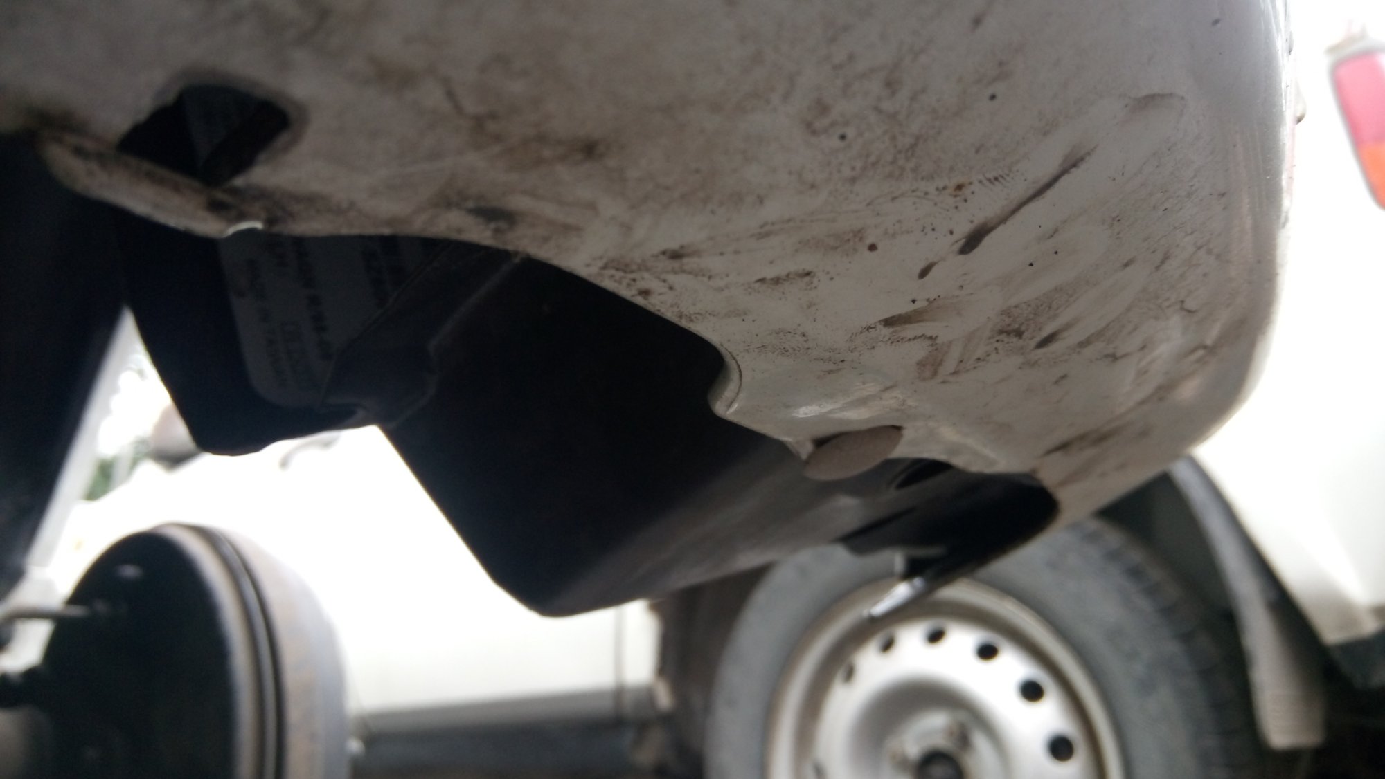

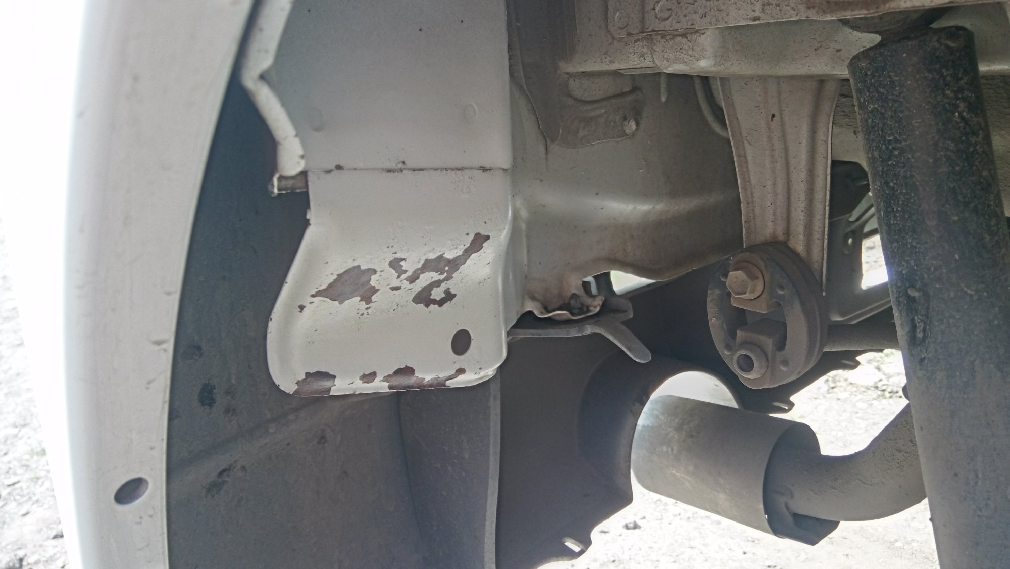

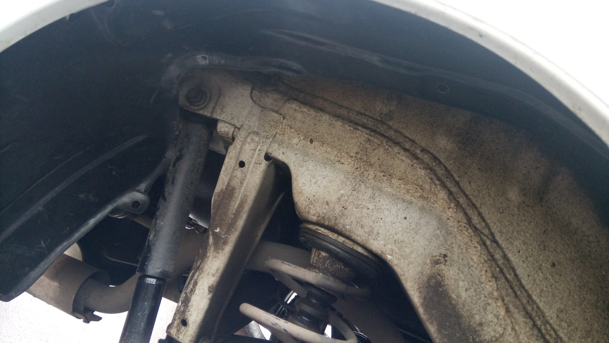

При профилактике тормозов были обнаружена удручающая картина. Камнями побило часть не защищенного металла в арках.
И залежи битума и грязи
Битум и грязь были ликвидированы, а голый металл загрунтован и покрашен. Однако понимание того, что картина может повторится не давало спать))

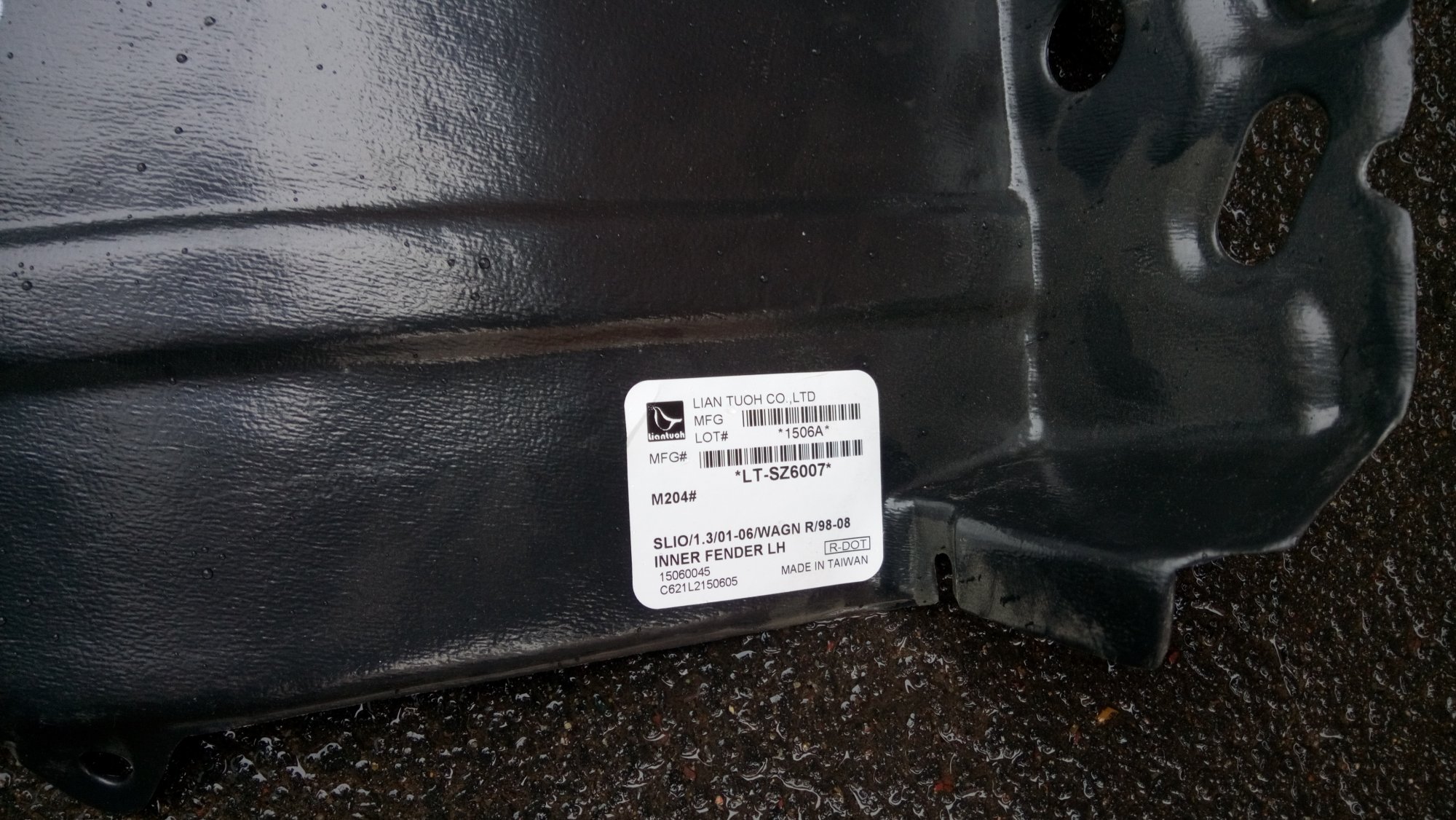

Начались поиски подкрылков, прям родные задние у меня найти не получилось. В процессе были найдены:

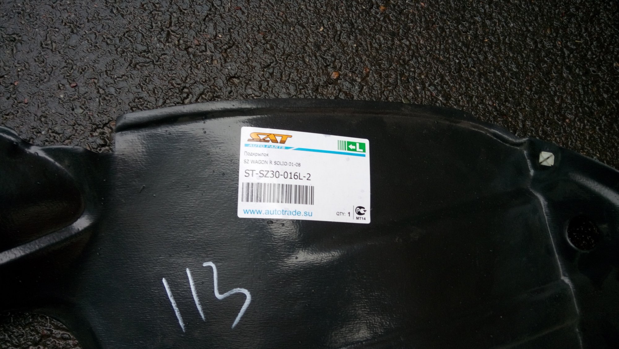

Подкрылок SUZUKI WAGON R SOLIO 01-08 LH SAT STSZ30016L2
Подкрылок SUZUKI WAGON R SOLIO 01-08 RH SAT STSZ30016L1
В описании было не ясно задние или передние, по картинкам тоже((

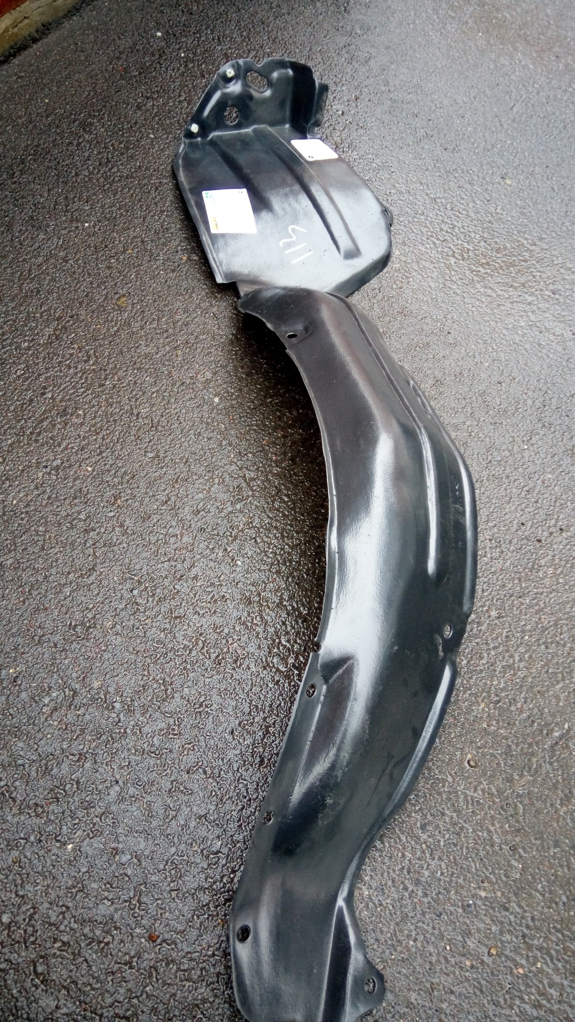

Рискнул и заказал. Оказалось передние(((

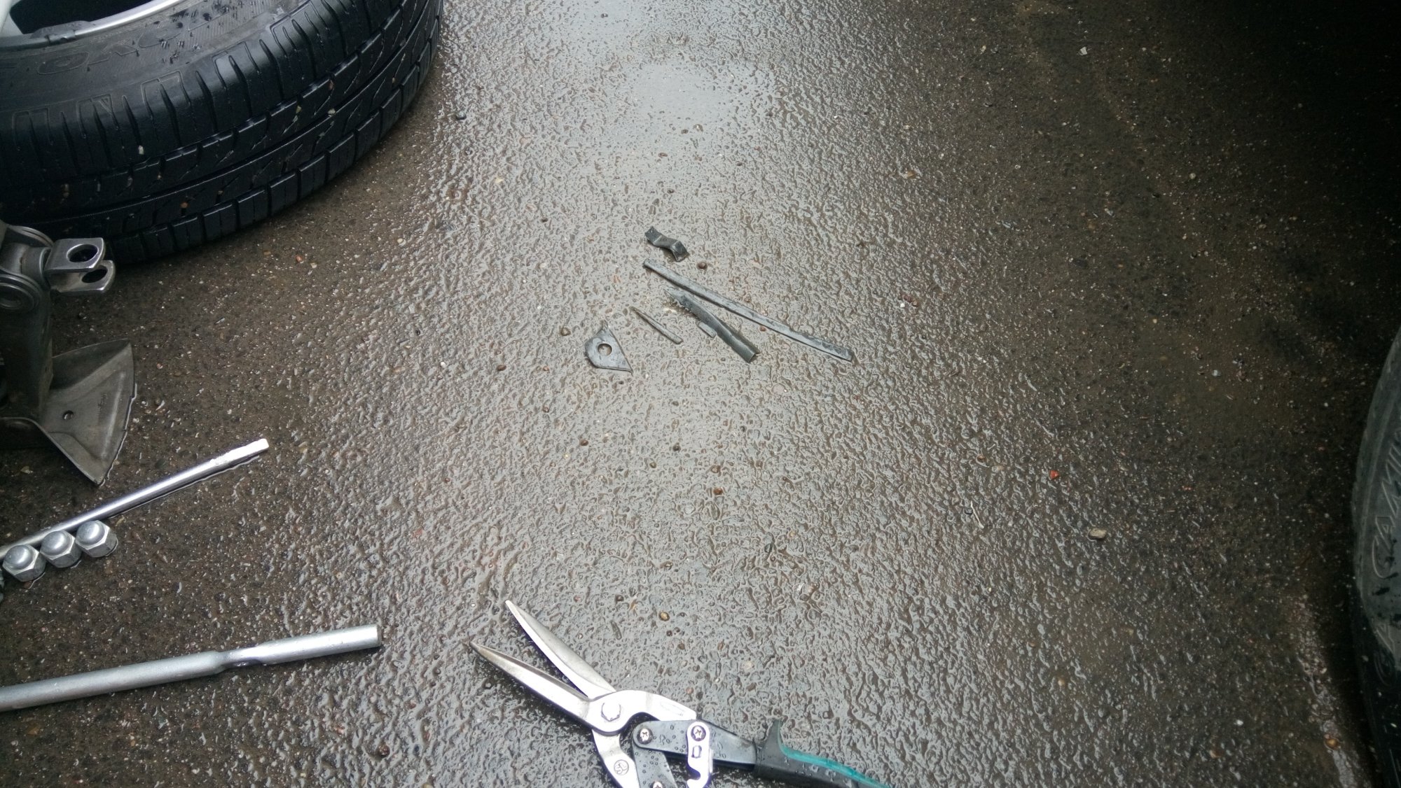

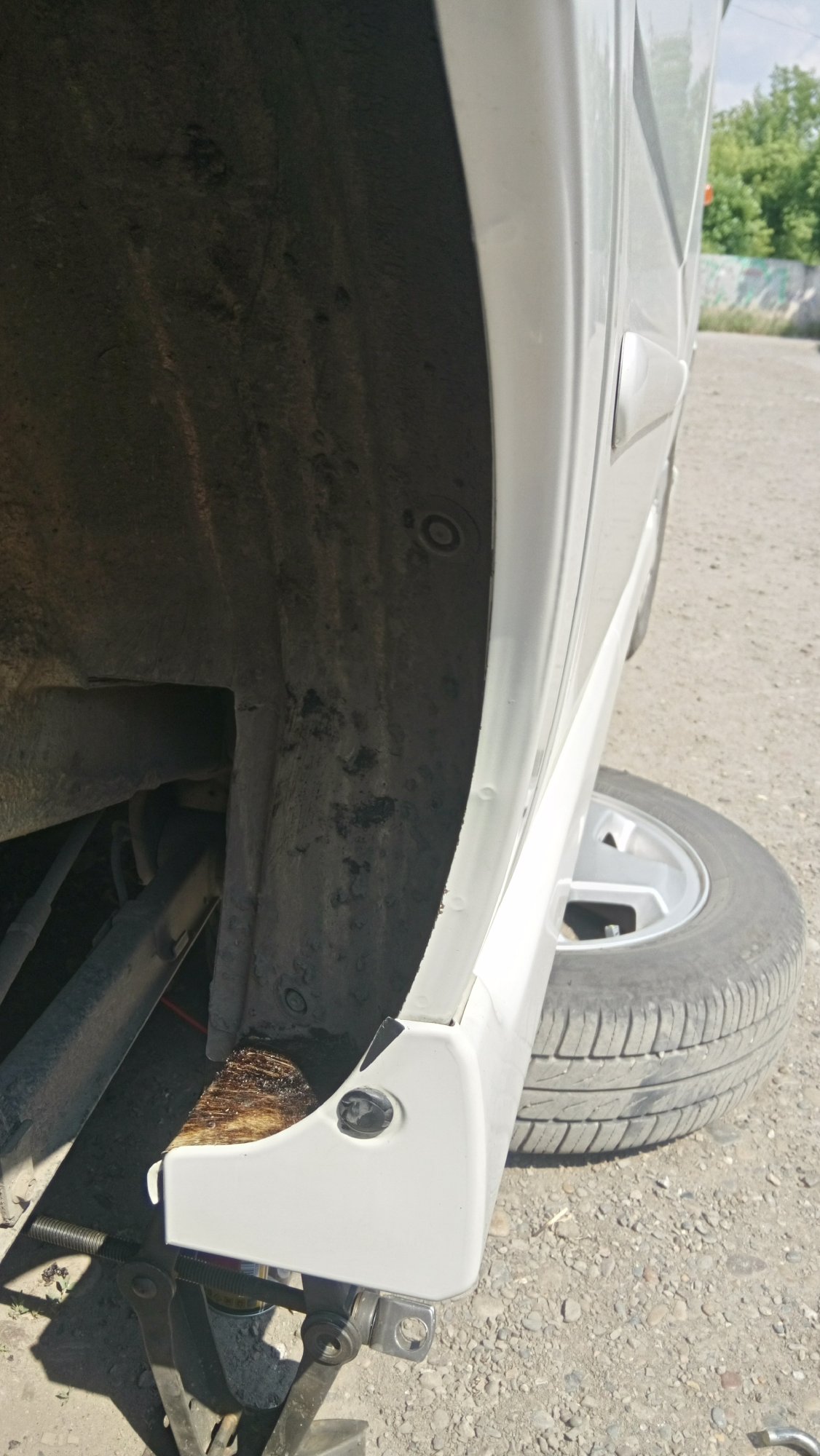

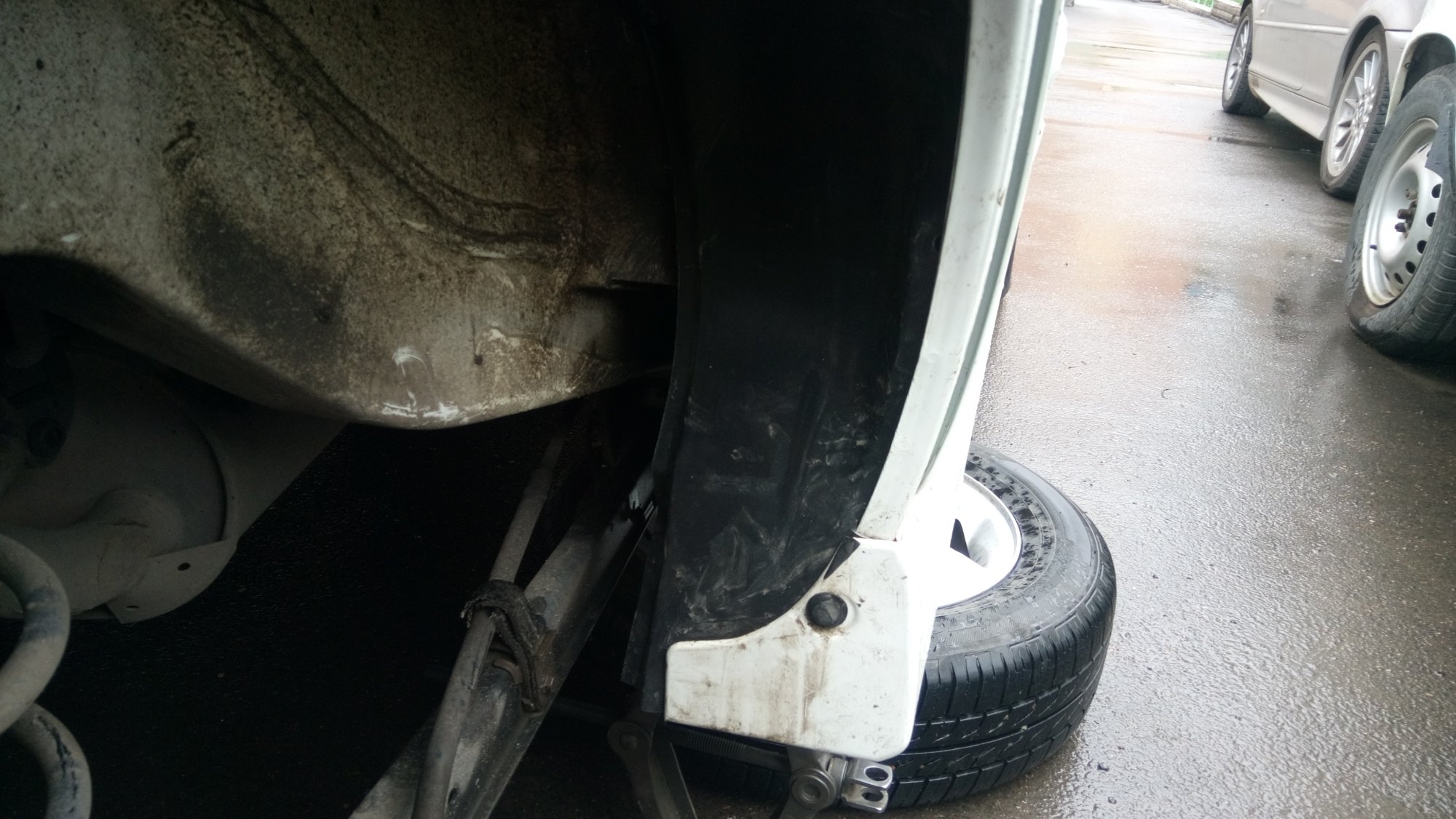

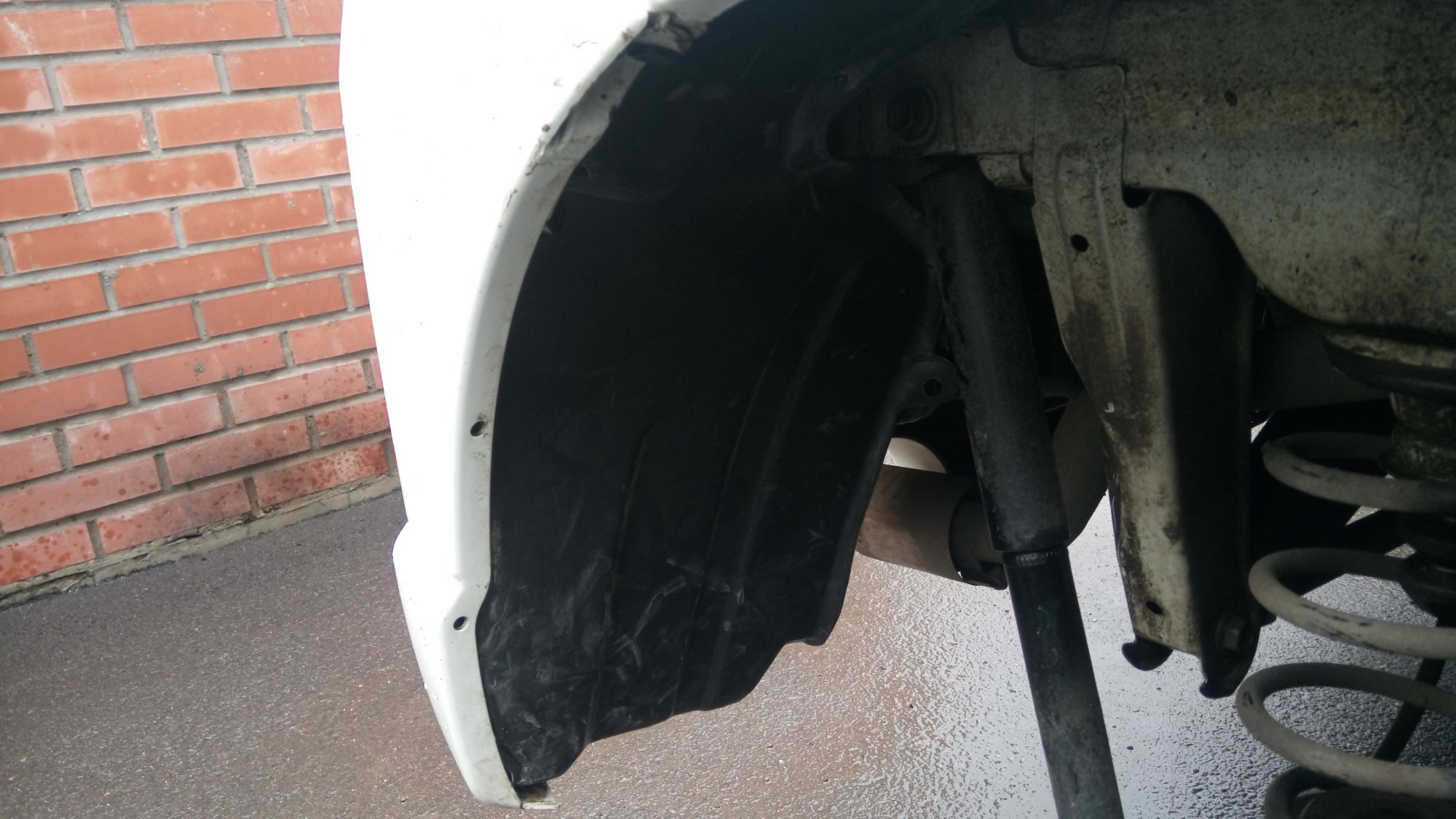

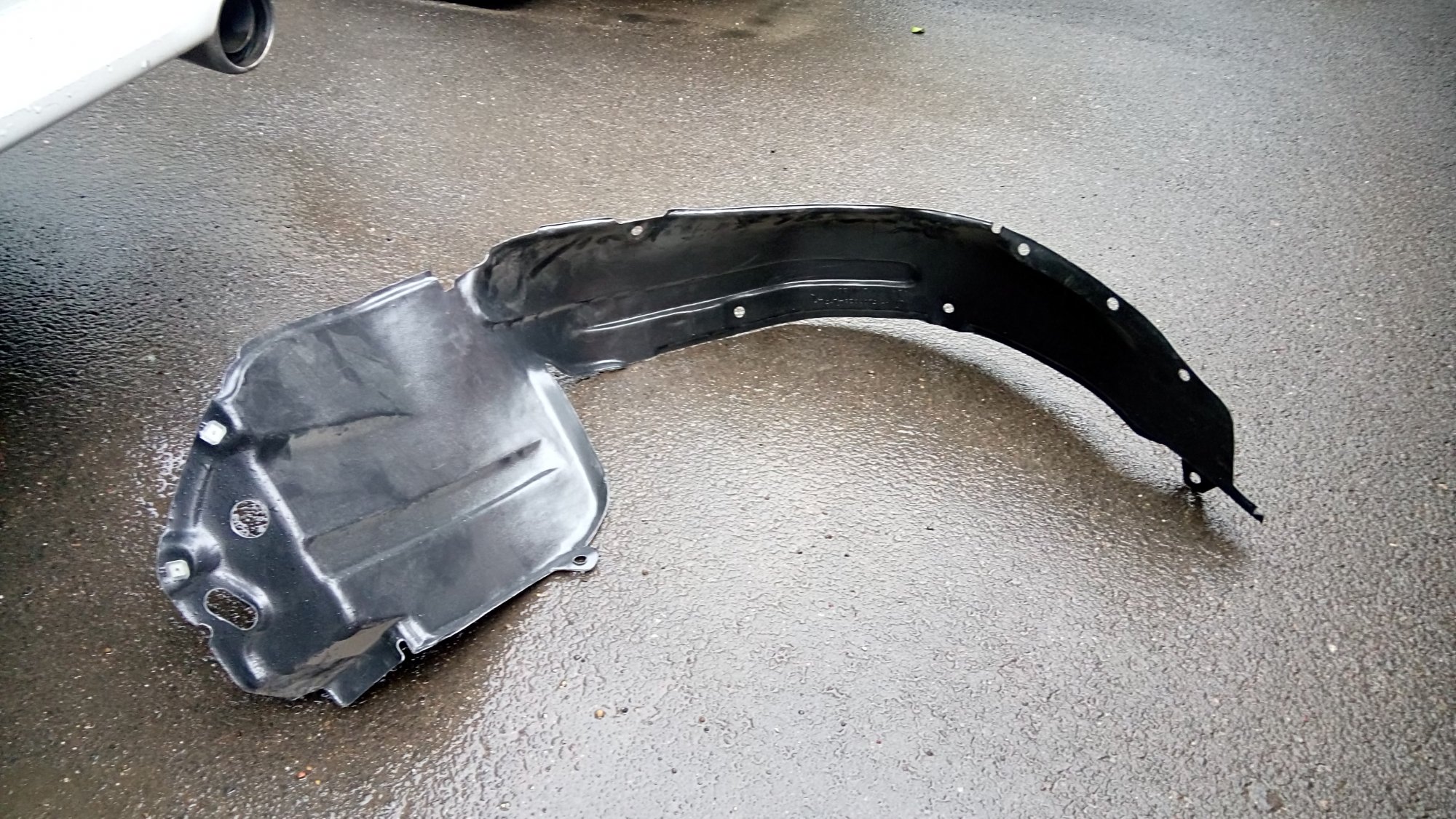

Но скинув колесо и приложив их, пришло понимание что не все так плохо. есть же ножницы))) И отрезав все лишнее, а его там не много)))
Закрепил то что осталось в арку
Итогом остался доволен, и могу спать спокойно))) Грязь битум и камни теперь не повредят арку.
