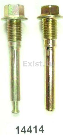

    Не спрашивайте как я их нашел, но нашел. В неоригинале ни чего не бъётся, а оригинал кусается по цене. Собственно коды направляющих пальцев: производитель Bbp парт номер 14414.

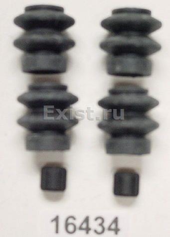

    Резинки направляющих пальцев и той которая разбухает на пальце: производитель Bbp парт номер 16434.

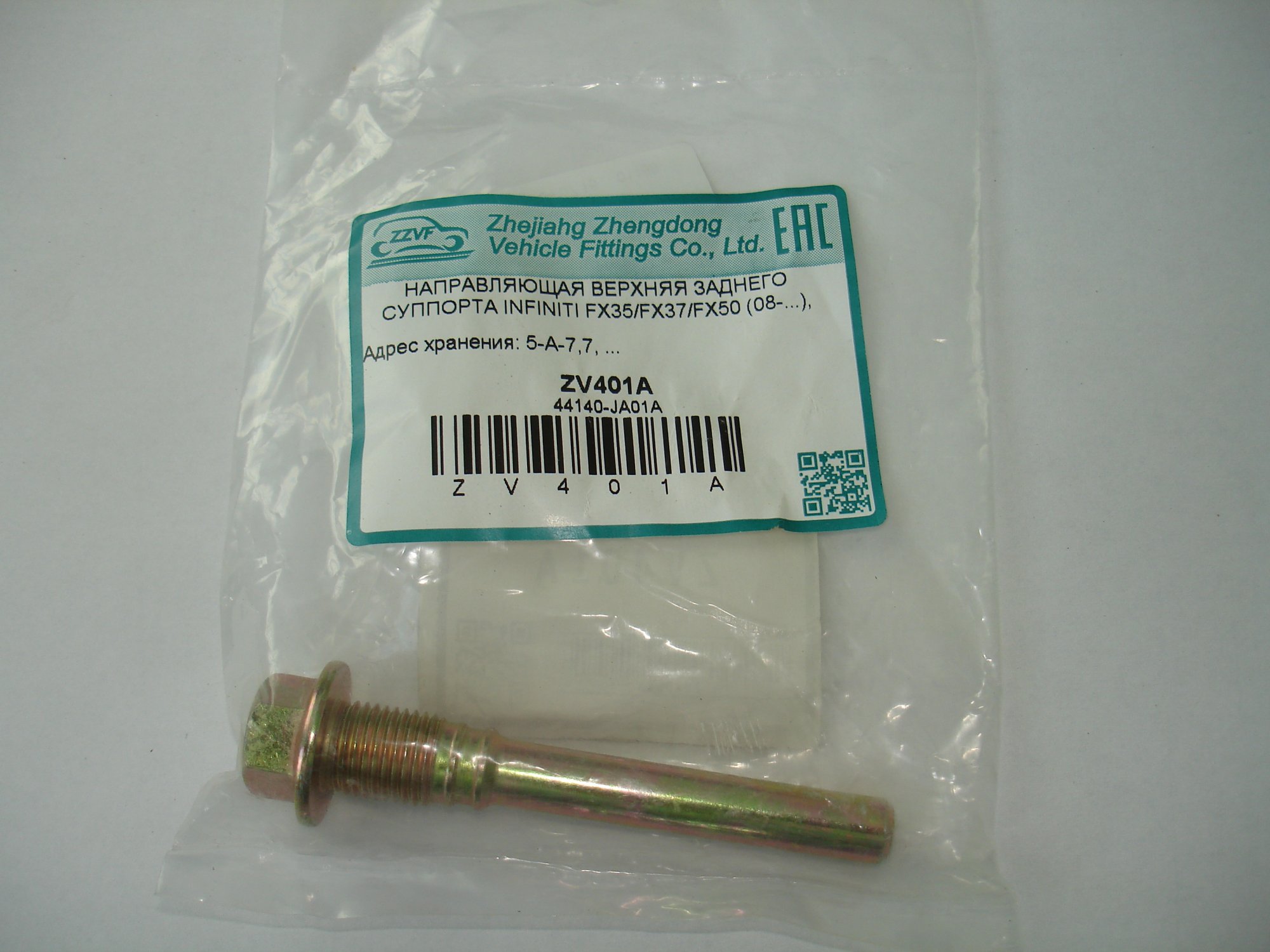

    Еще отдельно нижний палец у меня там башка под клуч сорвана была: Производитель ZZVF парт номер
    ZV401A
    Цена просто супер.

    Могу точно сказать, хотя я и не сомневался, что палец с номером ZV401A подошел на 100% вчера поставил, вместе с новыми колодками. Следовательно и остальные номера выложенные в 1-м посте 100% подойдут.

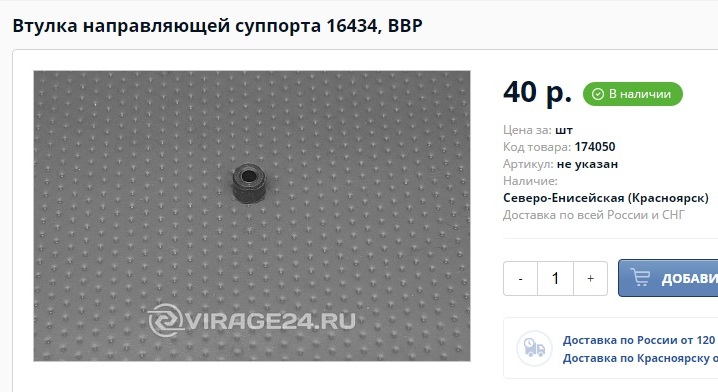

    озадачила менеджера Автодока поискать у себя в базе, если найдет - скину здесь номер. Вообще нужна только резиновая втулка на задний "палец", но ее почему-то не продают отдельно :(

    увидела все-таки в продаже отдельно втулки под тем же номером и по смешной цене (они только и нужны), но заказать на сумму меньше 200 р. не дает - у кого есть опыт их приобретения в Экзисте или Автодоке?

    16434К номер еще есть такой, он бьется.
    Вот оригинальный номер ниссановский пальца заднего суппорта Nissan 44141-JA01A , по нему можно пробить неоригинал пыльников пальцев и резинок этих же пальцев.
