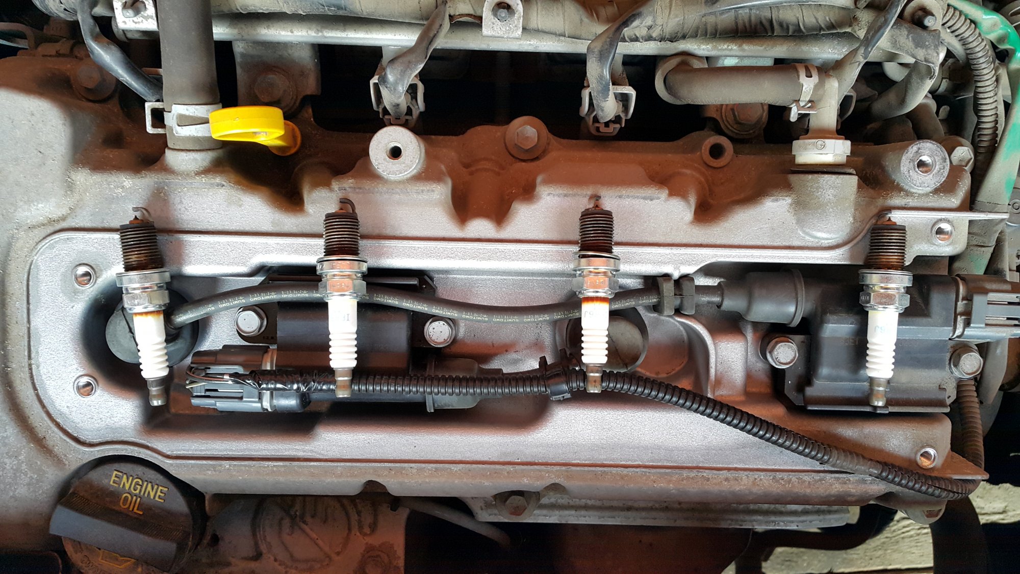

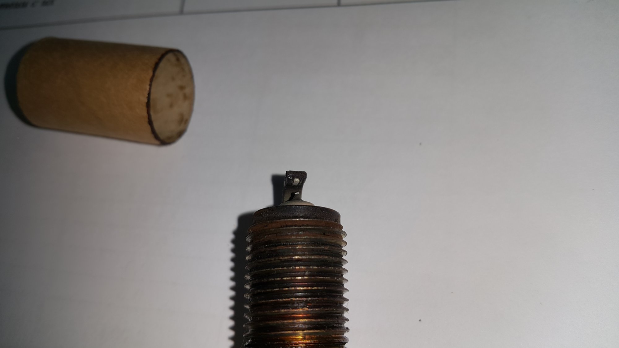

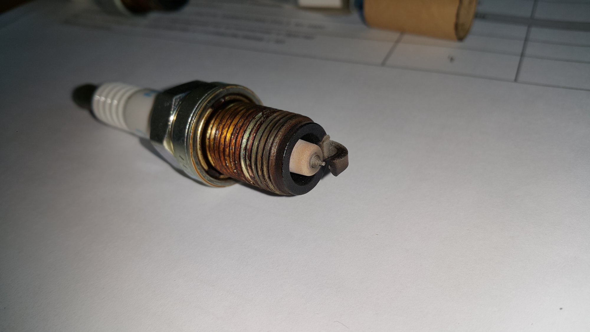

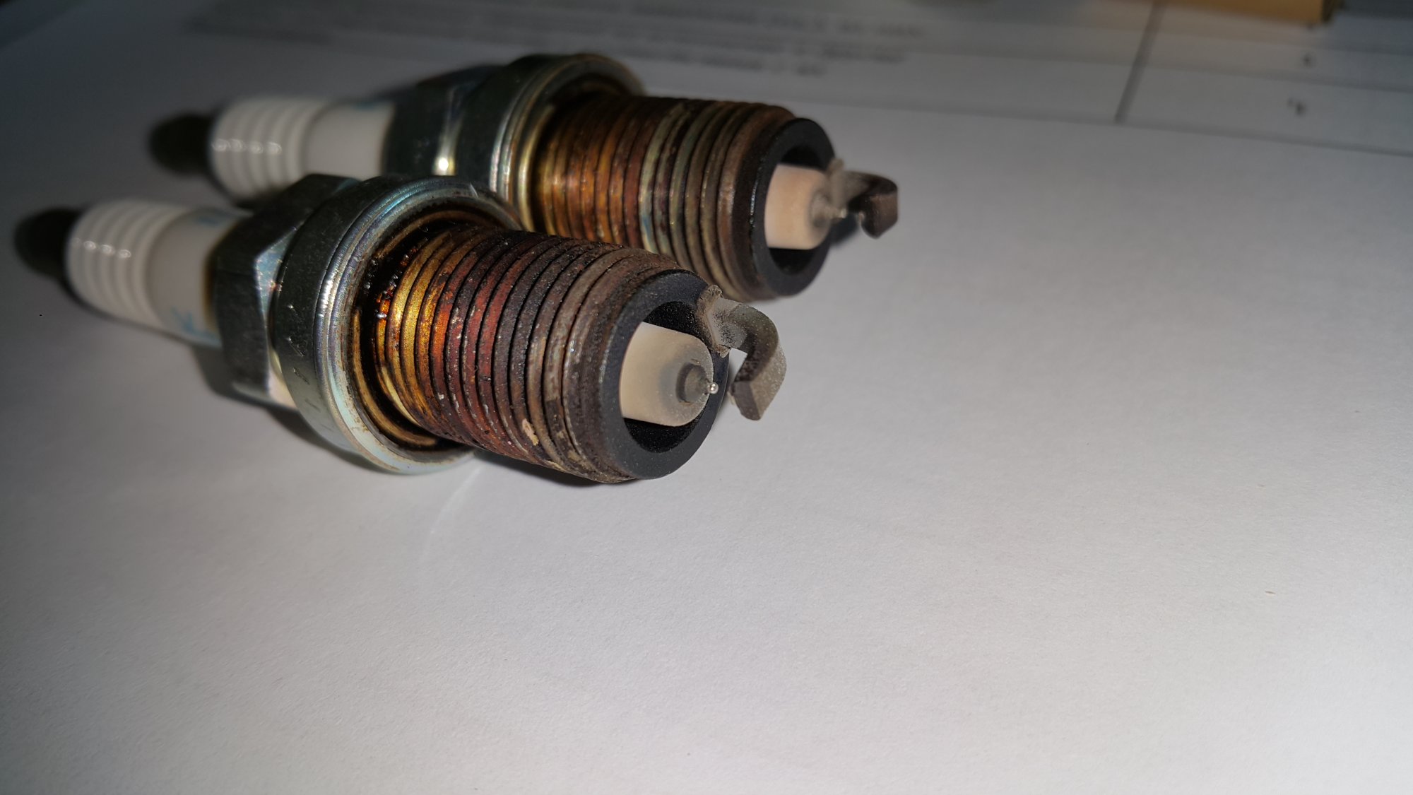

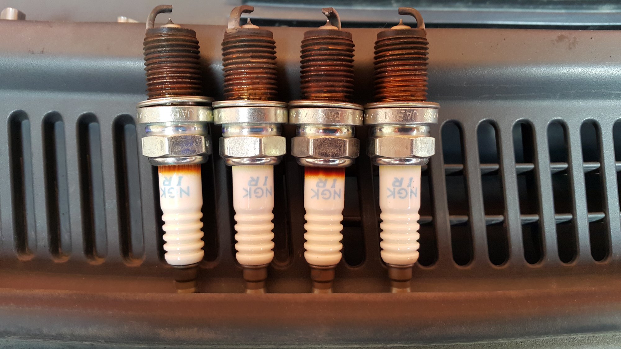

Здравствуйте! Автомобиль 2010 года 1,5 литра АКПП, заливаю 92 бензин. При замене свечей зажигания заметил следующую закономерность... Свечи подключённые напрямую к катушке зажигания практически не имеет износа, а свечи подключённые через высоковольтный провод имеют напротив очень сильные следы эксплуатации! Вопрос - может кто с таким сталкивался или может кто силён в теории и сможет прокачать ситуацию?

Это следы коронного разряда.
Причина - потеря эластичности колпачков на проводах.

Попробуй: каждую замену масла менять свечи местами, 1 на 2, 3 на 4 предварительно почистив и проверив зазор(1 и 4 цилиндр более нагружены согласно теории).
P.S. Мой автомобиль тоже 2010 года, пробег 70000км 1,5 литра АКПП, заливаю 92 бензин, свечи иридивые NGK.
(согласно мануалу должны 100тыс.км пройти).

Контакт плохой, у меня иридивые свечи 80 тысяч прошли и то поменял, что как-то не верил в их долговечность, хотя при замене свечи оказались неплохие

Да я менял по регламенту. Масло в коробке и свечи 60 тыс. км. Работало всё идеально. Но при замене свечей заметил отклонения в износе. Масло в коробке поменял легко, 6 литров на полную замену и пошло чистое по трубкам.
