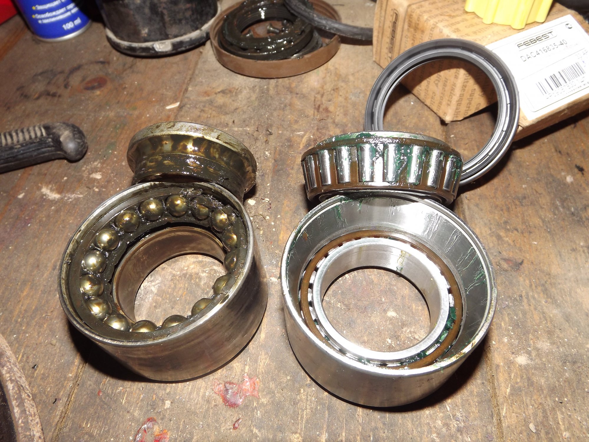

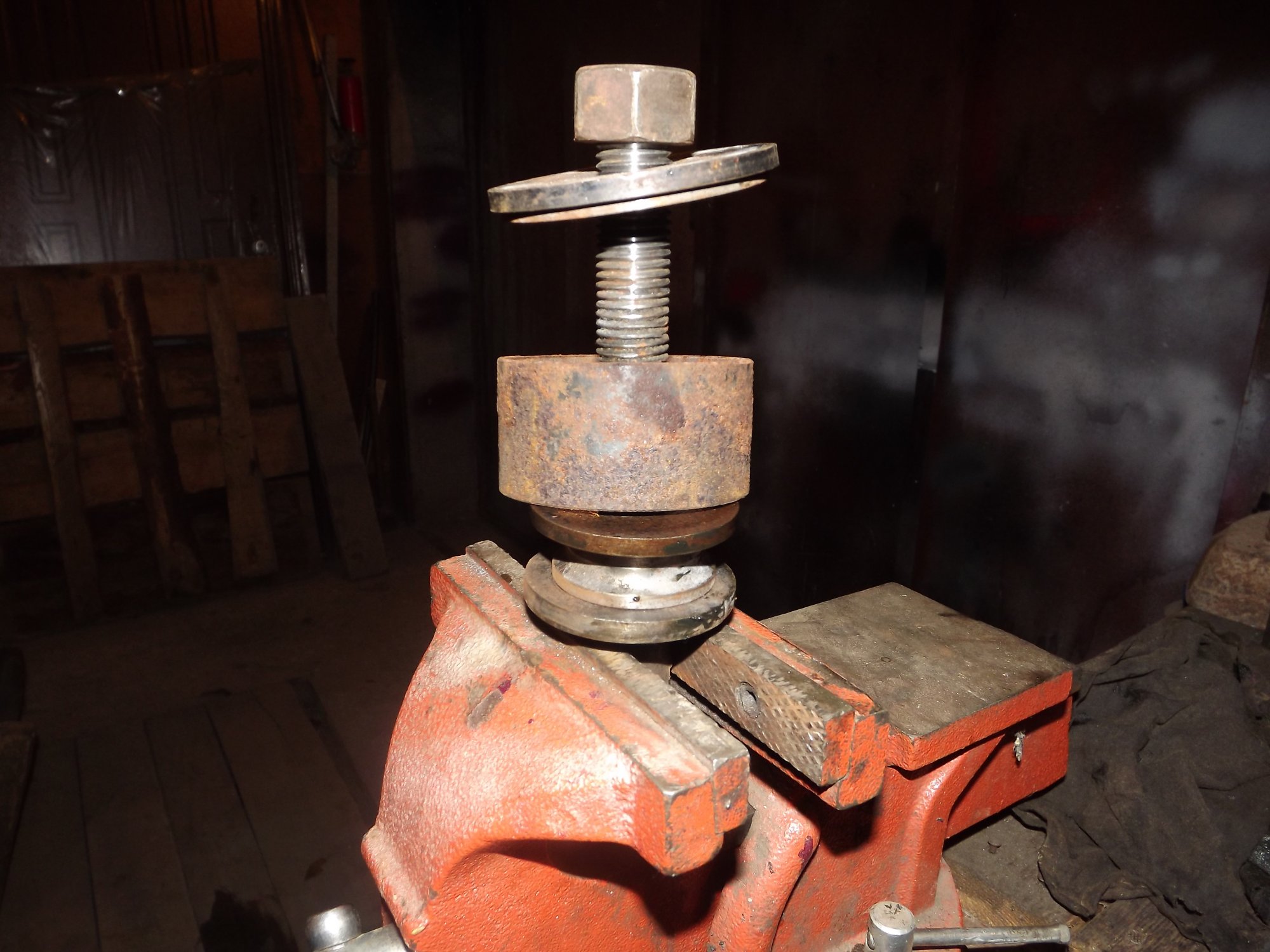

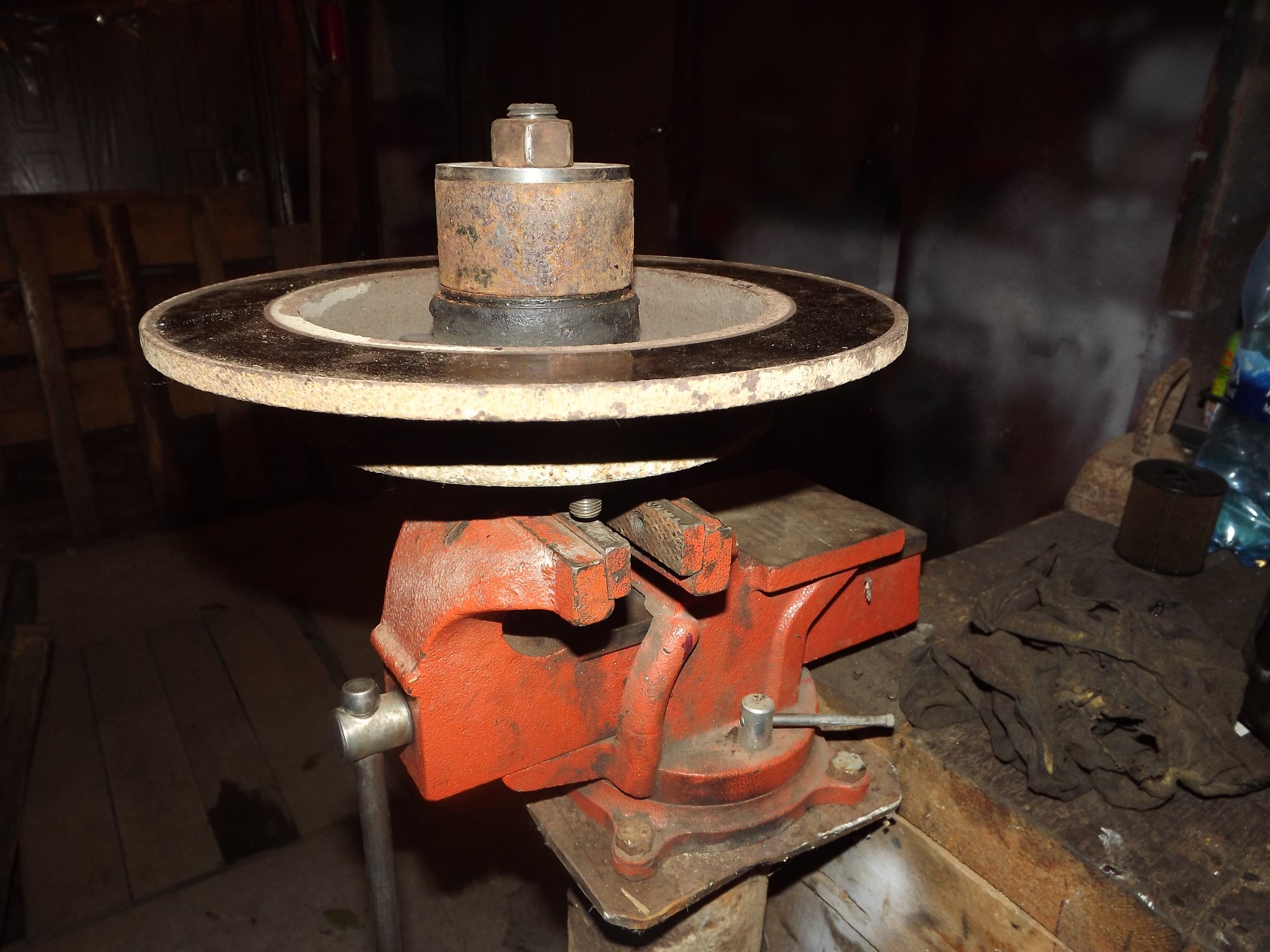

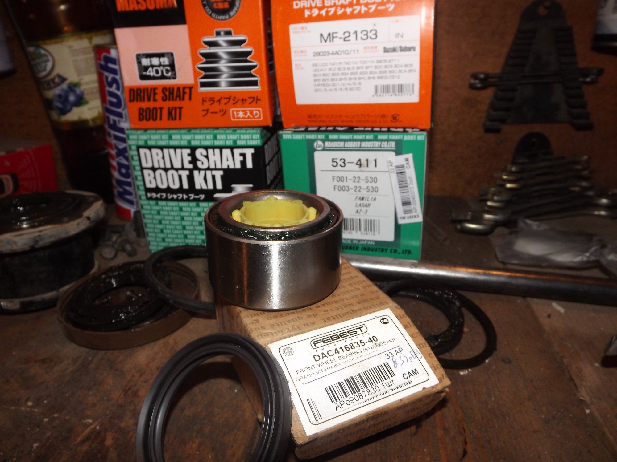

Очень даже просто ступичные подшипники стягиваются съёмником для ВАЗ-2110-12 DSCF7198.JPG DSCF7197.JPG DSCF7199.JPG DSCF7200.JPG Подшипники бывают и шариковые, и роликовые.
