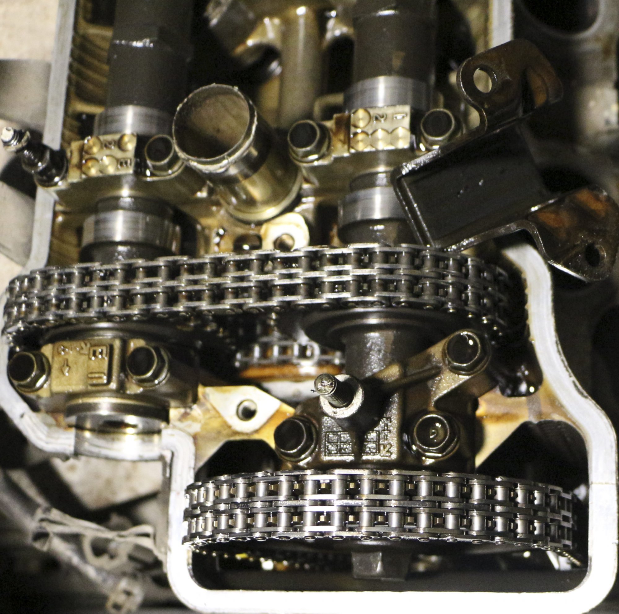

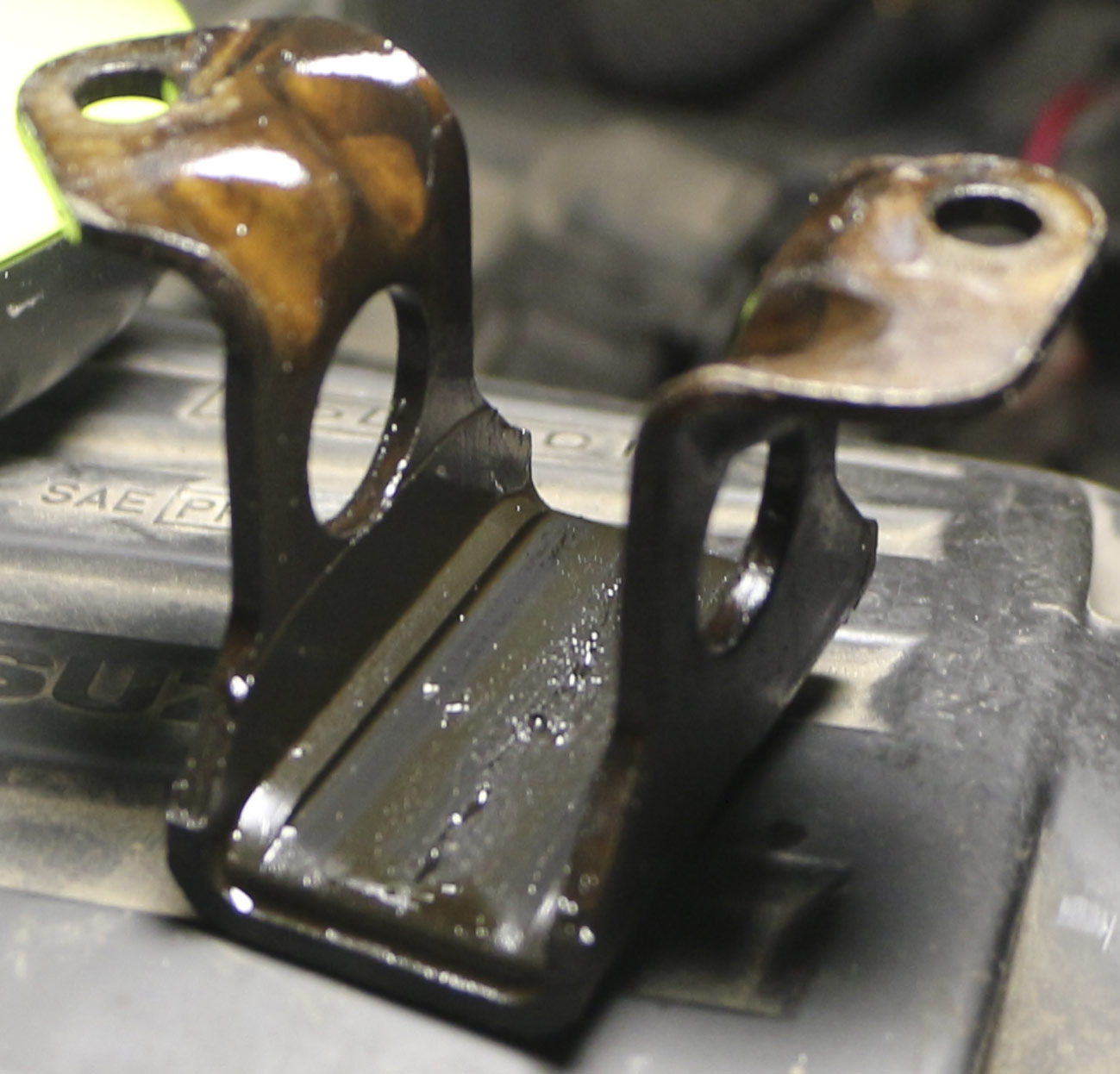

    История - заменены были цепи полтора года назад, но есть вероятность что поставить могли китайские или еще чего нить плохого. Нет даже от комплекта упаковки. В общем в качестве не уверен. Услышал стук при старте в левой голове, в районе, как мне показалось - успокоителя. Может ближе, к радиатору, в-общем не удалось конкретно локализовать. Решил что это цепь вытянулась и решил разобрать, глянуть. Успокоитель стерт вроде не сильно - около 1-1,5мм, см. фото. Что еще может такой звук давать? Звук не пропадает даже на прогретом двигателе. Тише немного становится. Как-то вроде реже поклацывает. Может это гидрокомпенсаторы? Как проверить и выявить что не так? Собирать и слушать как-то геморно ) Пока решил дальше не разбирать.
    Подскажите Ваши соображения, уважаемые сузуководы.
    При нажатии на цепь между распредвалами, она натянута и прогибается туго. То есть какого-то люфта и болтания цепи нет. web1.jpg web2.jpg
