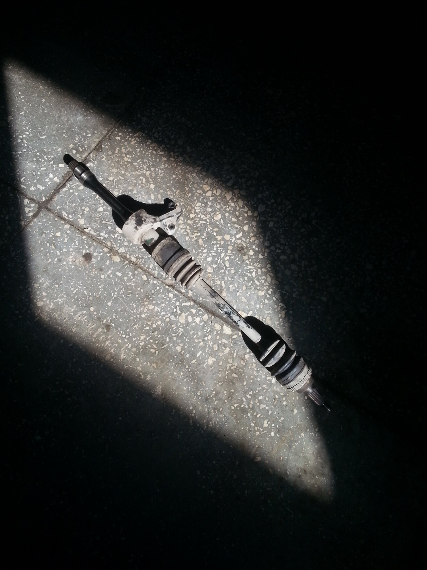

Проверил,в самой фаре тоже масса на обоих проводах, разобрал пол машины добрался и до туманок тоже все гуд все провода целые.Начал вскрывать полы и врубился!!!!!!!!!Но еще не точно ,но похоже у маня подгнил провод где то под поликом.Так как на полу сделана шумоизляция и там немного влажно)Пока руки не доходили езжу пока без габаритов как псих!!!!!!Как вижу машину ДПС включаю аварийки вроде бы не трогают!!!!Вот такая движуха.А шумка похоже сделана не правельно буду разираться не я делал.[DOUBLEPOST=1471251191][/DOUBLEPOST]А от преда не могу отрезать провод , если до тех проводов добираться надо все панель вкрывать , а это уж очень тяжело[DOUBLEPOST=1472444411][/DOUBLEPOST]Все доездился сломался подвесной(((( Ищу на разборке
