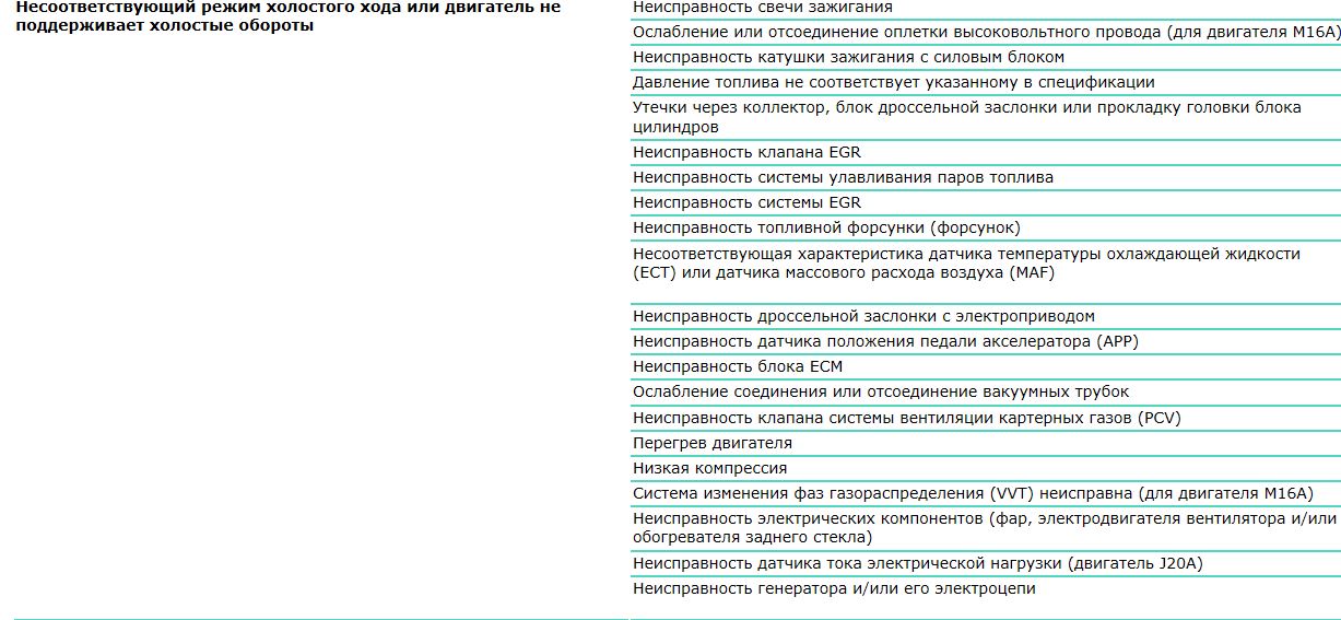

    Привет.
    Посмотри вложенный 1.JPG файл.
    --- сообщения объединены, 19 авг 2016 ---
    Вы пробовали выполнить диагностику на наличие или отсутствия кодов ошибок?
    Allukard632 нравится это.
