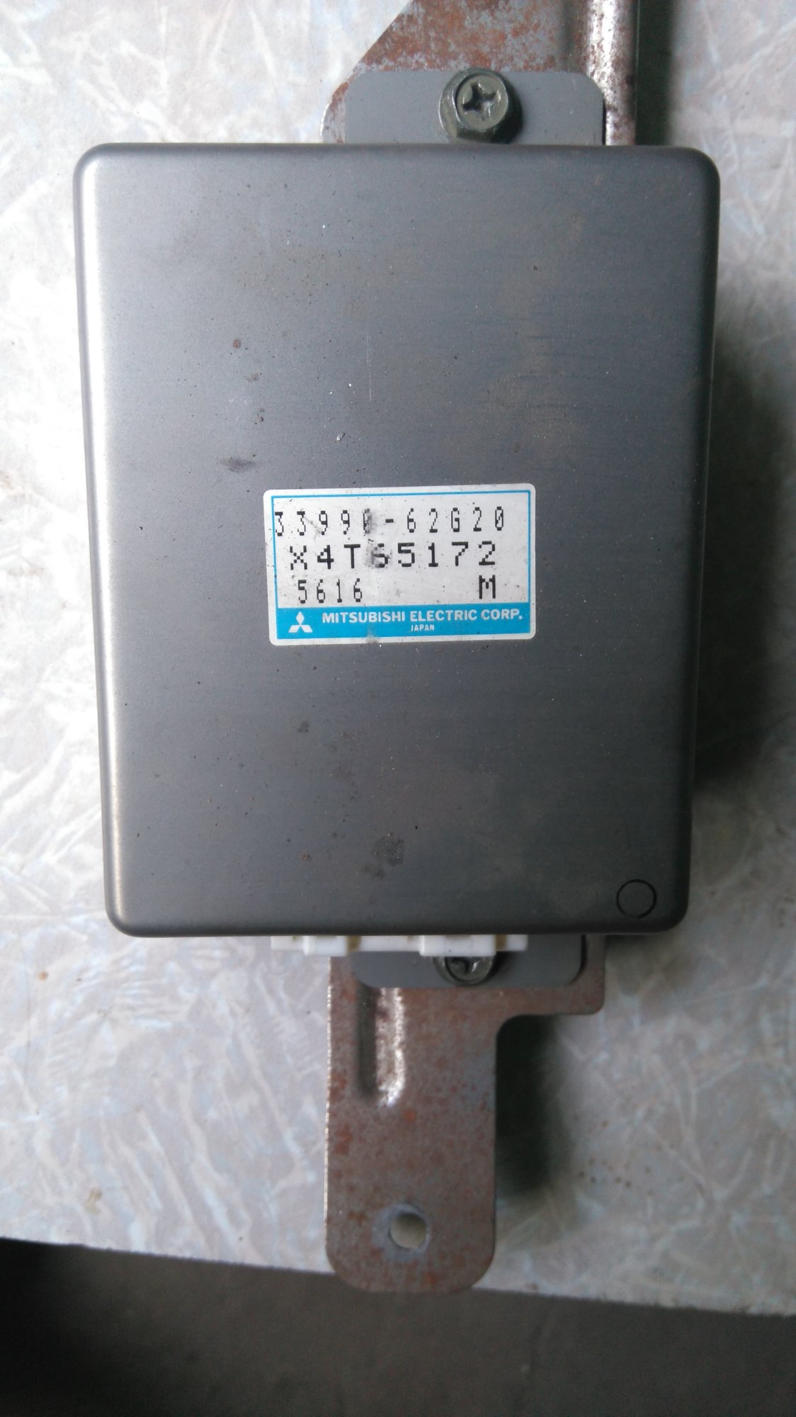

Знатоки подскажите что за деталь!!

Всем здрасьте. Разбираю донора, попалась такая деталька см. фото. Находилась под ручником.

(Suzuki Suspension Control-System это для управления аммо,

Понял спасибо. При включении зажигания горит лампа спорт. Значит системе кирдык? Передние стойки вроде как подключены, а на задних нет, там все управление скручено изолентой и лежит сбоку возле стойки.

нет просто включен режим спорт[DOUBLEPOST=1471632664,1471631579][/DOUBLEPOST]если автомат, то ещё и АКПП работает вдругом режиме

Механика 1,6. Я так понял что эта система взаимодействует с мозгами коробки? А есть ли сложность эту хрень поставить на мою машину?

эта хрень )))) нужна для управлением параметров амортизаторов. у меня без sscs аммо обычные, на АКПП стандартные параметры Normal Sport Snow, смысла в этой хрене нет, та как придётся и остальные причандалы ставить, сами аммо другие, плюс управление ими

Я тебя услышал.Не буду заморачиватся. Просто сниму стойки и поставлю себе, они получше моих.
