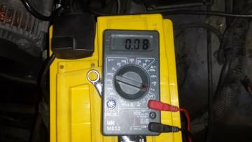

Всем,привет Решил измерить при помощи вольтметра на утечку тока аккумулятора.Отсоединил клемму на ,,-,, поставил на 10Ампер. И результат меня немного удручил= утечка 0.08А. при то ,что в машине нет ни Сигналки и не крутой Аудио Системы(может надо было вытащить сам диск из аудио, хотя система была выключенной). .
0.08 А- мне кажеться это не малая утечка. Кто что можит сказать

sanich72, Поставил другой прибор от ZIKO,спустился в гараж , и результат в режиме 200мА=00.8мА.
-------------10 мА==0.08мА
Замер делал после долгой стоянки машины

Отключай по очереди потребители и смотри утечку тока
