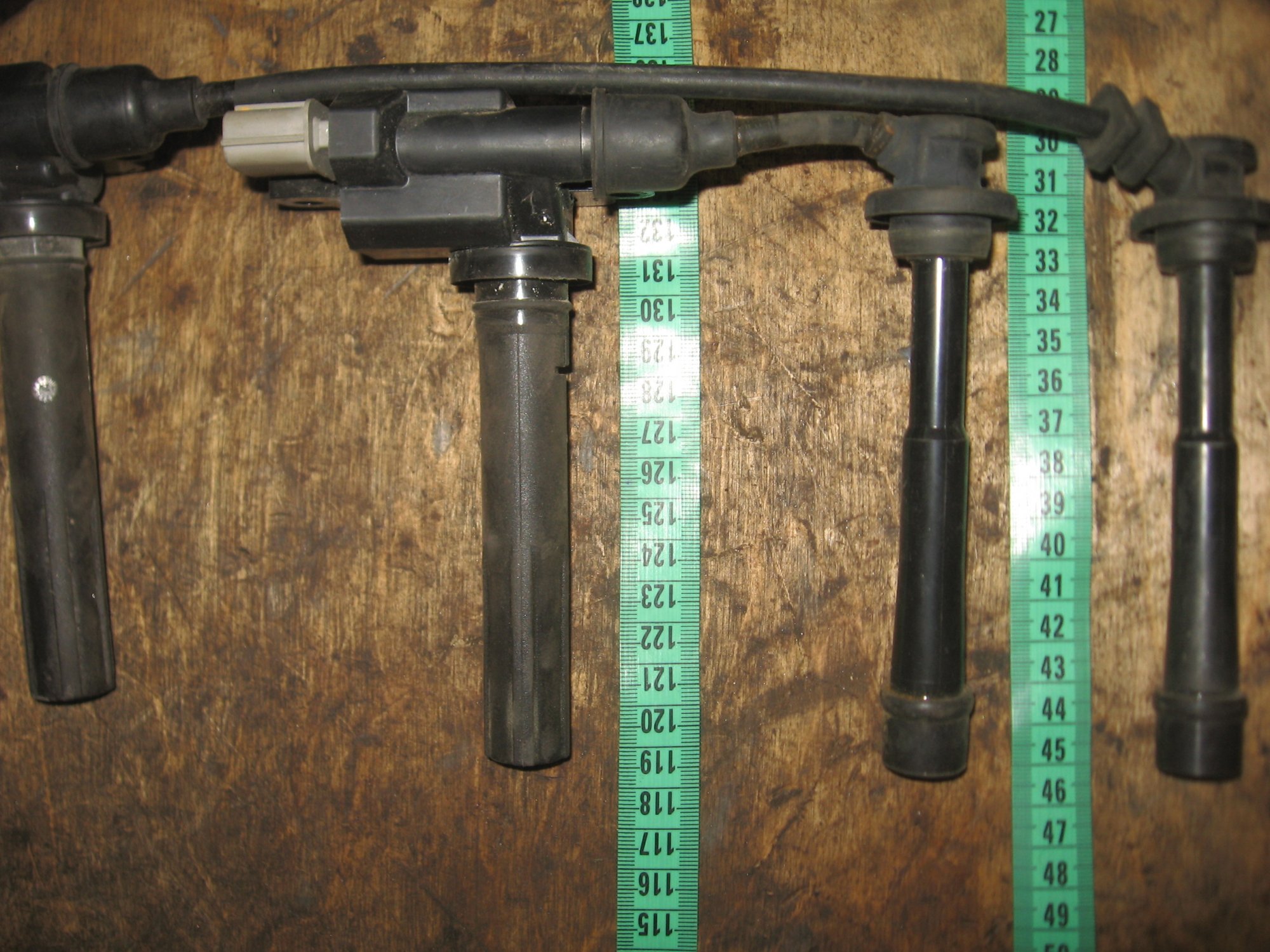

Приветствую форумчане. Такая проблема, не могу подобрать бронепровода, дело в том, что заказывали не оригинальные два комплекта, так как цена оригинальных кусается, но сами подсвечники не достают до свечей, буквально 2 сантиметра не хватает. Не могу понять в чем причина, двигатель родной, все родное, боюсь заказывать оригинал, если он не подойдет, то не смогу вернуть в магазин, уже два комплекта со склада возвращали, а родные не получится вернуть. В общем может кто заказывал оригинал или не оригинал, необходимо измерить длину подсвечника и соответственно скинуть артикул комплекта. Suzuki Ignis 2005г. 99.3 л/с. VIN TSMMHY81S00195803

Адрес (город) где живешь, в профиле заполни.
Выложи артикулы , которые ты заказывал.

3373086G00 и 3374086G00 это сузуковские каталожные номера. Цифра 86 говорит о том что это именно для Венгра 2003 - 2007г.
Экзист в качестве аналогов валит всё в кучу. Верить нельзя.
Могу померить только оригинал, дорестайл и венгр.
Это думаю будет решение проблемы, пожалуйста размер подсвечника и артикул, очень буду благодарен, я уж не думаю что у меня какой то "левый двигатель".

Стоят на машине, ну вот как раз, ваши провода 15 см, а не оригиналы 13 см. 2 см и не хватает. Только я переживаю что "родные" и "оригинал" могут не совпасть. Вот бы спросить именно у того кто заказывал "оригинал" и ставил себе в машину, так же размер бы узнать. Но теперь все таки склоняюсь, что мне нужен только оригинал, хотя хотелось бы поставить аналог, он дешевле, гораздо дешевле.

таже фигня . но ведь наконечники на досвечниках резиновые - они как уплотнители - замерить внутренний размер до контакта на старых - ориг. и на новых и попробовать подрезать резину .

Заказал - пришли бронепровода Tesla T967B (по каталогу Tesla подходят на Ignis_ Сегодня поставлю отпишу[DOUBLEPOST=1475554032,1475495569][/DOUBLEPOST]Замена проводов, свечей. Крышки, трубки кожуха снял, фильтры снял.
Провода: - короткий с надсвечником ( у меня он проблемный был) подошел, но проводок в 1,5 раза длиннее, места там мало встал с изгибами - это наверное не очень хорошо, длинный провод я не стал ставить у него показалось(и как писали выше) короткий надсвечник. Как такое возможно ХЗ? Ну вот машина поехала без дрыганья и потУХ Check движка.
