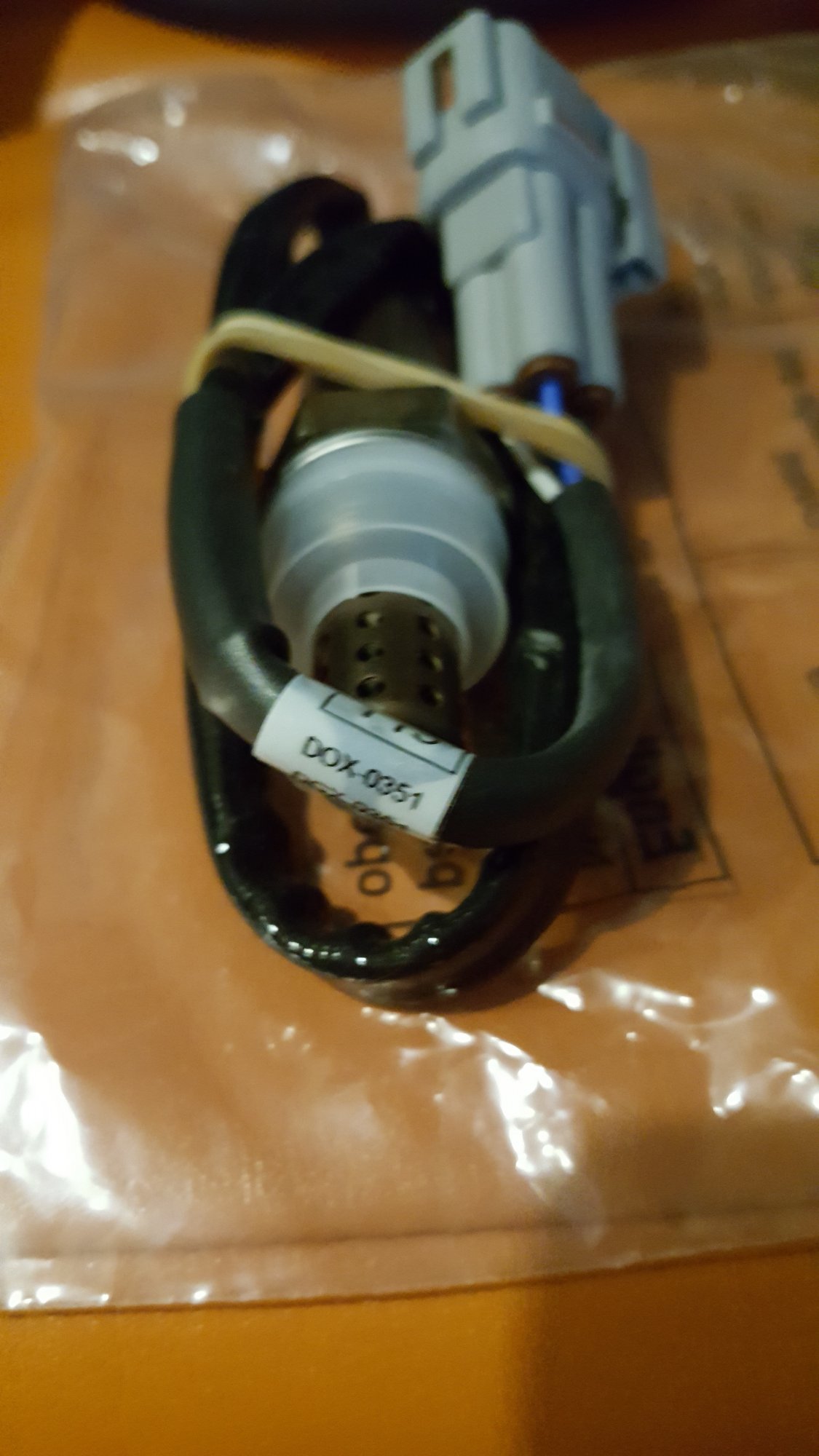

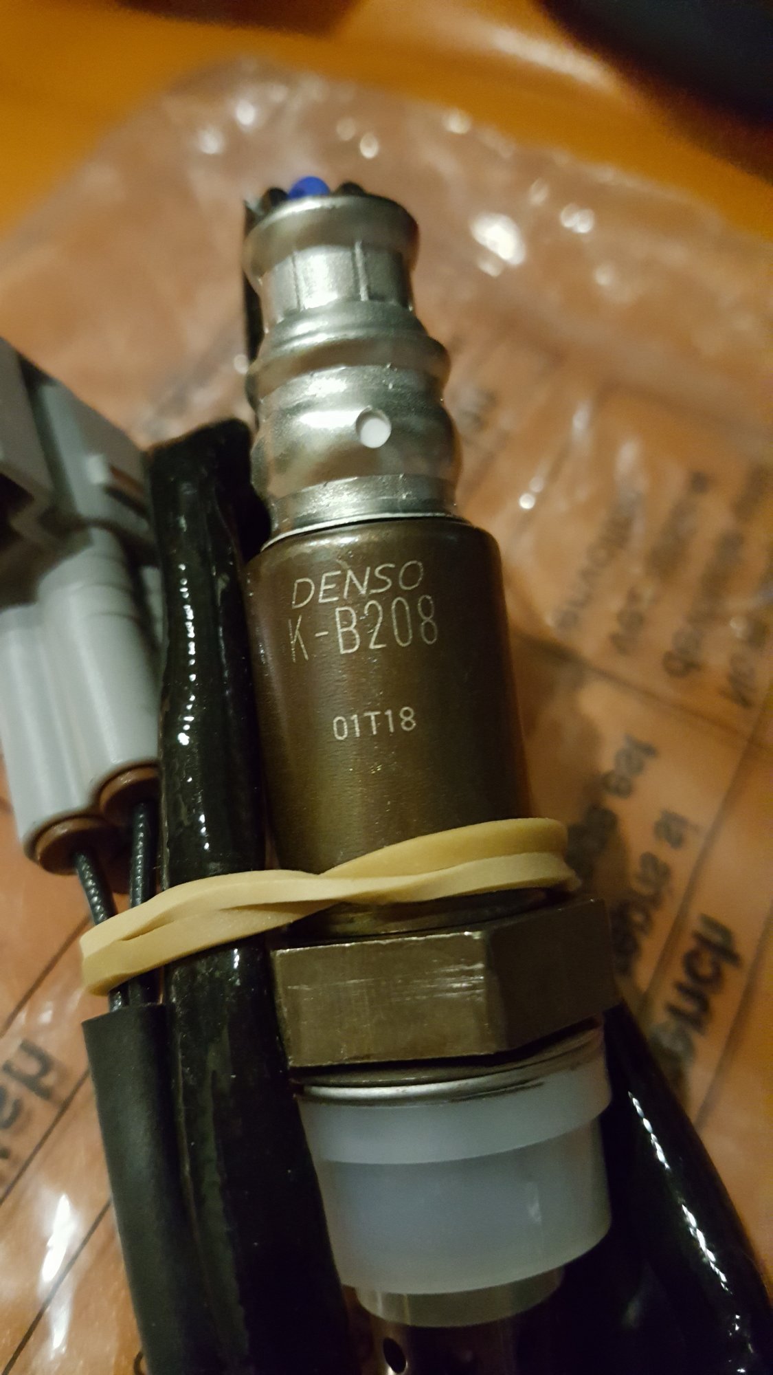

господа, долго ждал ответа, раньше поменял ФАЕ на Денсо. В Денсо насторожили маркировки. Может кто сталкивался? На коробке -* правильная маркировка НАКЛЕЕНА?! На самом датчике написано denso K-B208? на проводе DOX-0351. Вроде 0351 это тип разьема, а датчик сам именно denso K-B208.
Внешне FAE выглядит тоже аккуратным. Стоит 2782 р.
0351 нашел где стоит 4070 р. А в Экзисте такой же
8800 р.

Продавал ранее такие лямбды, коробка такая же была, что на самом датчике было - не помню. Но ни одного нарекания за все годы на эти датчики не было.

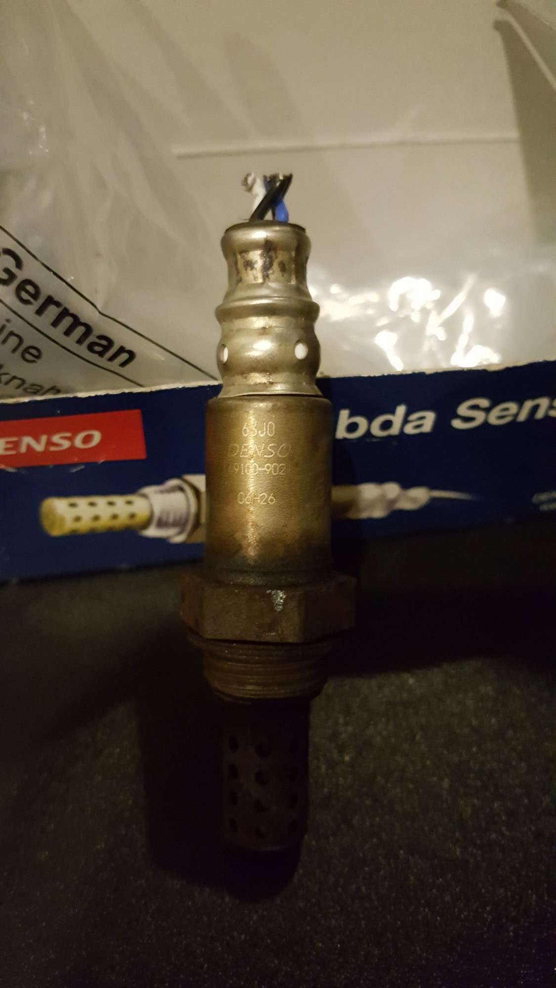

[DOUBLEPOST=1473791292][/DOUBLEPOST]Старый датчик (на фото) снялся легко, прошел 167 000 км. Бензин ВР Алтимэйт. машинка после замены датчика продолжает дергать, но, мне кажется, что дергает поменьше. чек пока не горит. Гаражный Гуру говорит, что катализатор загажен. Следующий шаг - проставка обманки нижнего кислородника. Каково Ваше мнение? Всем заранее спасибо.
