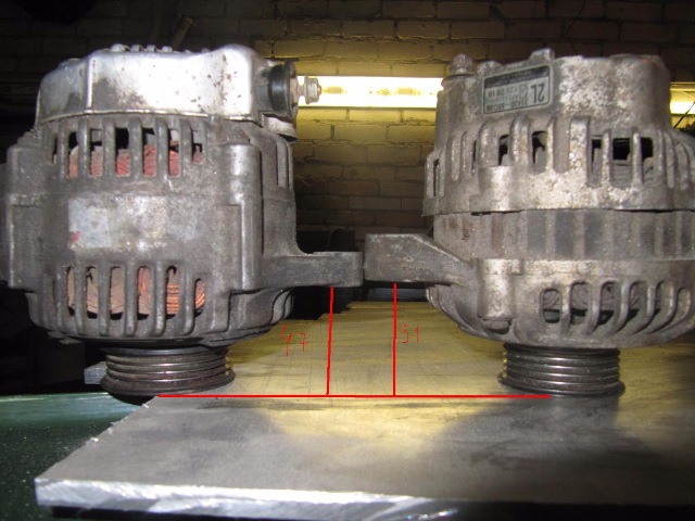

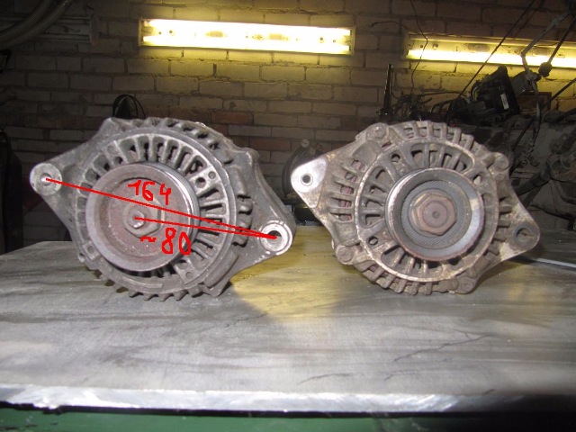

поспрашивай здесь или на соседнем форуме, я покупал две гены по 3т , у нас кажется 75а. я покупал один 65а и 80а . Вот на 80а пришлось ставить свой шкиф, так как у 80а четыре ручья а у нас пять.

мне тоже писали что не подойдет, а нет подошел еще как только шкив поменял пришлось чуть рассверлить

Даже старые фото нашел которые мне присылали
Показаны от V образного и от рядовой.
