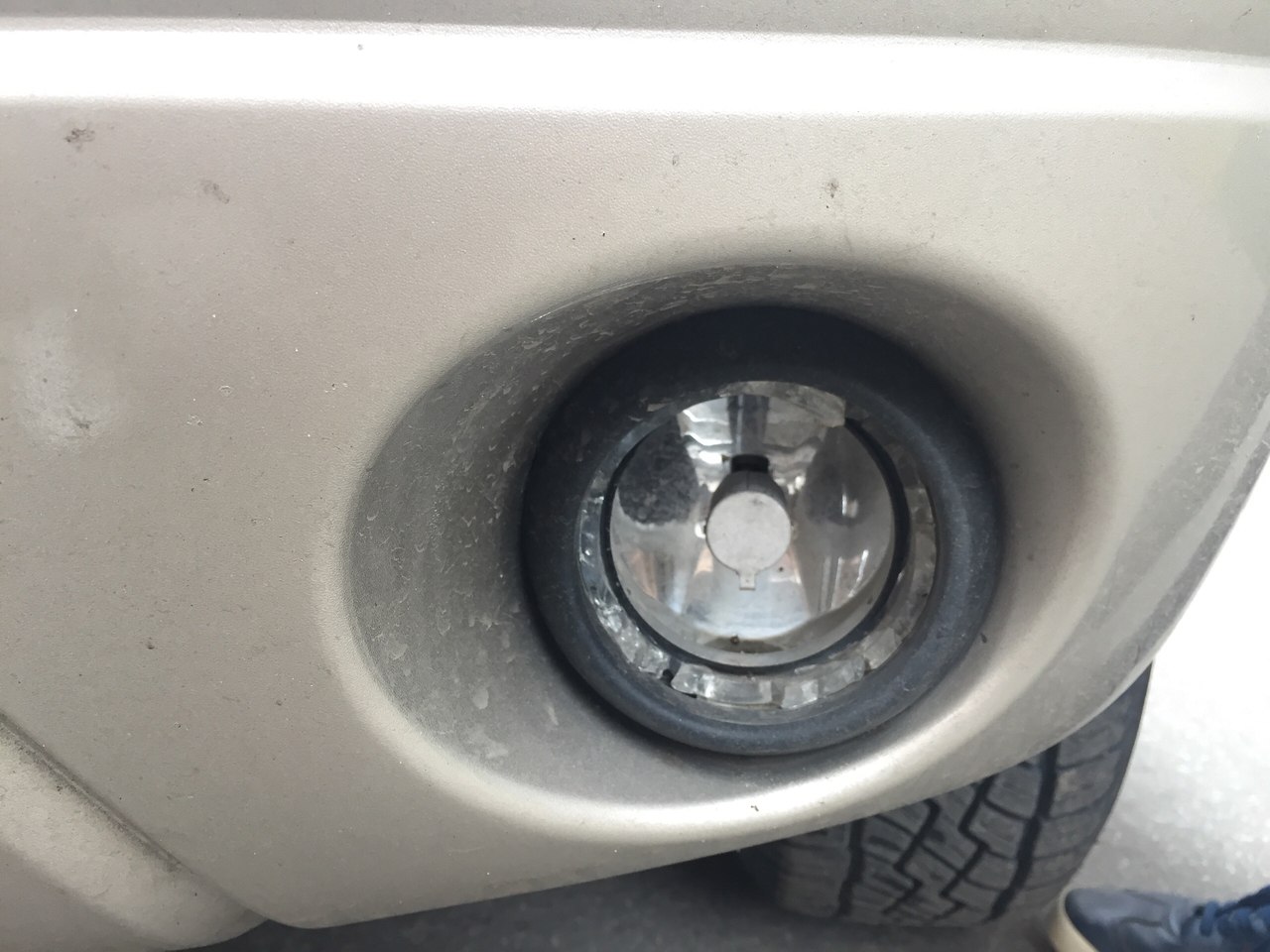

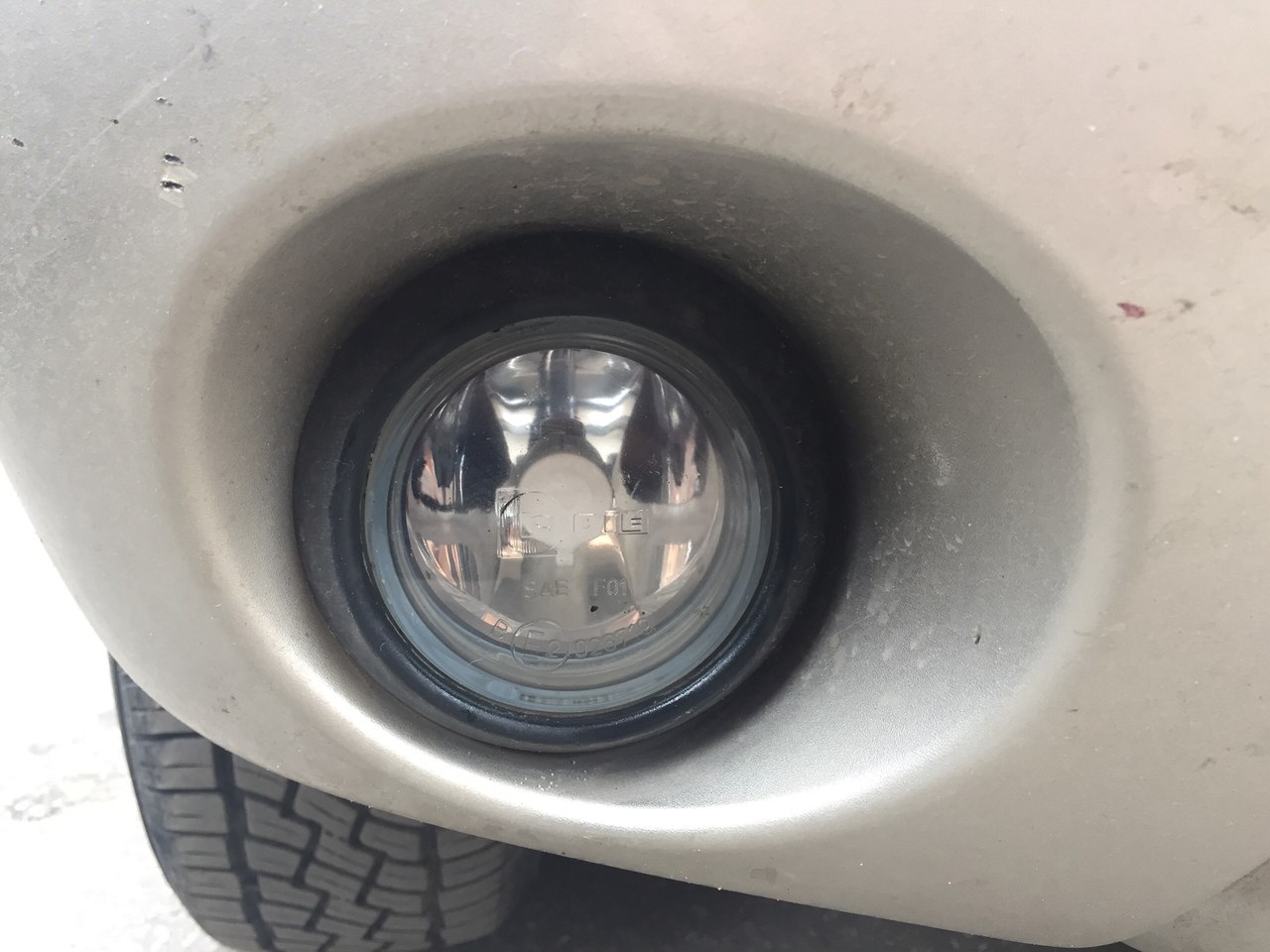

Добрый день. Ехал как то по трассе и камнем разбилась ПТФ. Покупалась 11 лет назад у дилера и стояла в гараже пока я не выучился на права. Соответственно все что на ней было ставилось у официального дилера. К сожалению дилер не смог сказать мне что за ПТФ у меня стоит, но стоят они на многих витарах этого кузова. Может кто то знает что это за фара или где такую можно купить? Перерыл весь интернет и ничего не нашел.

Добрый день. Ехал как то по трассе и камнем разбилась ПТФ. Машину покупал дедушка и стояла она в гараже 10 лет, пока я не выучился на права. Соответственно все что на ней было ставилось у официального дилера. К сожалению дилер не смог сказать мне что за ПТФ у меня стоит, но стоят они на многих витарах этого кузова. Может кто то знает что это за фара или где такую можно купить? Перерыл весь интернет и ничего не нашел.
Посмотреть вложение 103991 Посмотреть вложение 103992
Снять ее и посмотреть на ней каталожный номер, сзади на корпусе обычно выштампован, потом уже по нему смотреть в инете.

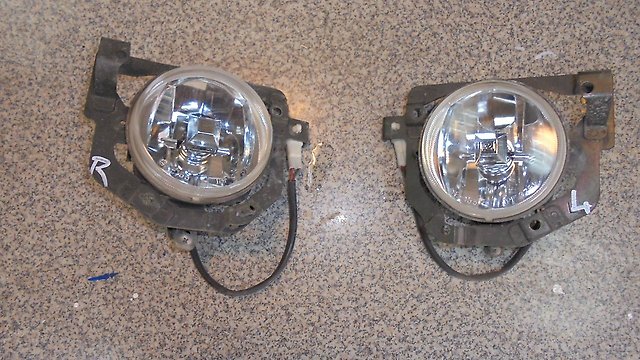

Судя по всему туманки не оригинальные в Оригинале IPF. крепится на 4 самореза к бамперу с возможностью регулировки по высоте диаметр туманки 100мм. "Сколхозить " можно с любыми даже китайскими фарами вот только надолго ли . Какая лужа её уничтожит ведь вода из под колёс очень хорошо их "омывает"
Это оригинал ходят очень долго

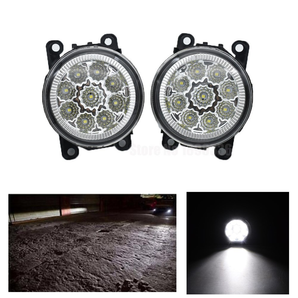

Это же рестайлинговая витара? На xl-7 своей замерил - 13 см вроде, то есть чуть больше 5 дюймов. На али ищу светодиодные, с возможностью регулировки СТГ, типа таких, но это всё 4 дюйма. Никто не встречал на 5"?

оригинальный номер 35510-50J01 цена новой от 5 до 6 тр. Предложений много, только у Вас стоят вероятно бельгийские заменители и придётся брать пару.

Я купил себе из Али ПТФы+ДХО с СТГ со стеклом - Сообщение #7 (проверил, слепить не должны при настройке). Пока не ставил, жду тепла. По размеру чуть меньше родных.

У МЕНЯ РОДНЫЕ ПТФ ВСЕ КАМУШКАМИ ЗАБИТЫЕ И ПУТЕМ НЕСВЕТИЛИ. ПОЛАЗИЛ НА АЛИ И ВЫПИСАЛ СО ШТОРКАМИ ДАЛЬНИЙ. БЛИЖНИЙ. ТОЛЬКО ЧУТЬ ПО ДИАМЕТРУ ПОМЕНЬШЕ(лень было идти в гараж померить проем). ФАРЫ ЛИНЗА СТЕКЛО. КУПИЛ ХОРОШИЕ СВЕТОДИОДНЫЕ ДОРОГИЕ ЛАМПЫ. СЕЙЧАС МОЖНО БЕЗ БЛИЖНЕГО СВЕТА ОСНОВНЫХ ФАР ЕЗДИТЬ . ПРОСТО ОГОНЬ. ОТРЕГУЛИРОВАЛ НИКОГО НЕ СЛЕПЛЮ.
