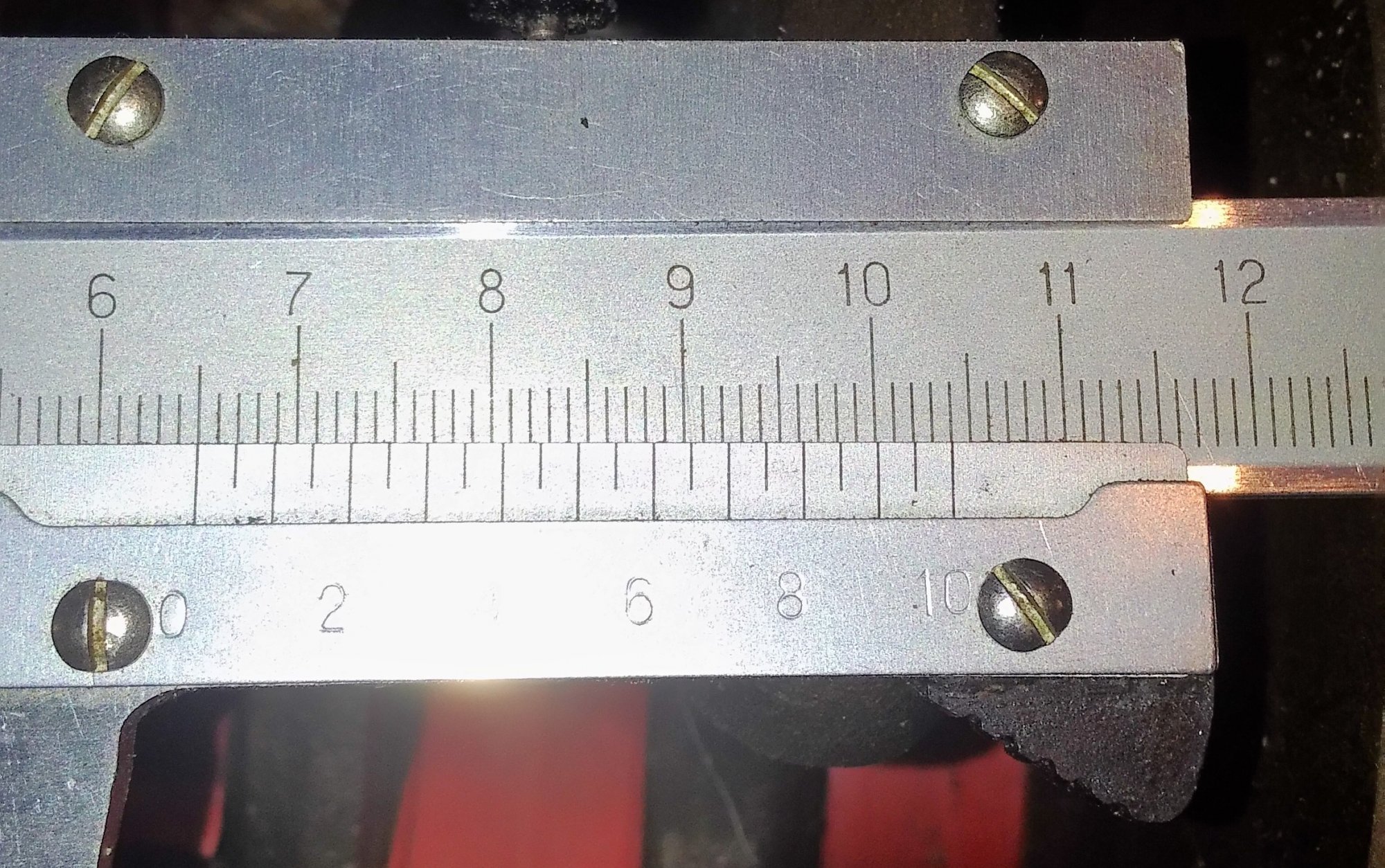

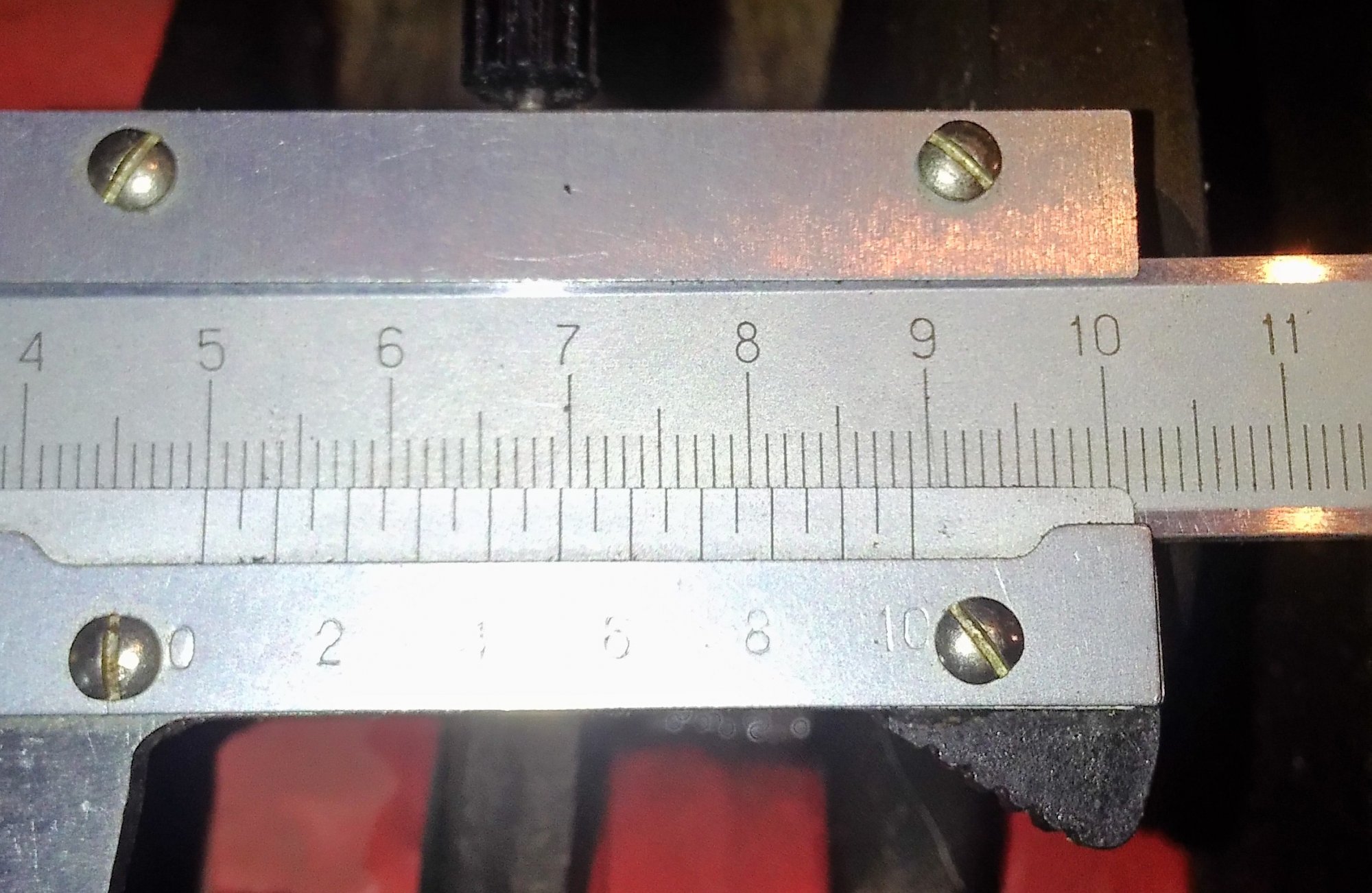

    Коленвалы одинаковые это факт различие в шестерне если на лобовине стоит датчик положения коленвала (на японцах датчика нет стоит рез. заглушка)
    Интересно по какому волшебству возникла проблема?
    --- сообщения объединены, 16 окт 2016 ---
    Да, смотрел свой коленвал с H27A коренные 65.00 мм шатунные 50.00мм .На нижнем фото шестерня со скошенными зубьями это к датчику положения коленвала.
    Вопрос как диагностировали "загиб коленвала"? Я соглашусь с синей шейкой и пропажей 0.17мм но ЗАГИБ. У меня поршень оборвало от оборванного выпускного клапана размолотило его в хлам , шатун загнуло но колено равное и даже вкладыши без просадки.
    P_20161016_113245.jpg P_20161016_113245.jpg P_20161016_113449.jpg P_20161016_113500.jpg
    P.S.Это японский коленвал
