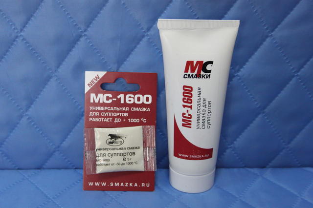

А какая смазка нужна? В след. раз уточню у него про смазку
vovan
4 Март 2007
3,672
557
Необходима специальная смазка для направляющих суппортов. Всеобщими усилиями выявлены несколько, не приводящих к заклиниванию:
импортная Slipkote 220-R и отечественная МС1600. Пакетика 5г достаточно на все направляющие.
Всякого рода Литол, медная смазка, графитовая и т.п. не годны или не обеспечивают нормальной работы тормозов на срок службы колодок.
