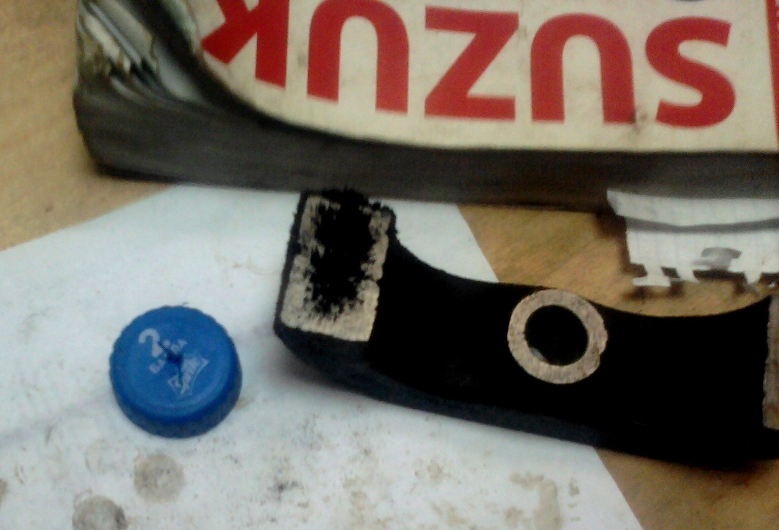

  22. alex29
    30 дек 2008
    643
    Антипатии:
    Архангельск
    Чудес не бывает.
    Засранные форсунки.
    Вот столько с них вытряс
    [​IMG][​IMG]
    а сколько еще вымыл.....
    Практически весь мусор на магните - ржавчина
    Пожалуй легко отделался, работает ровненько, а грешил на прогоревший клапан.
