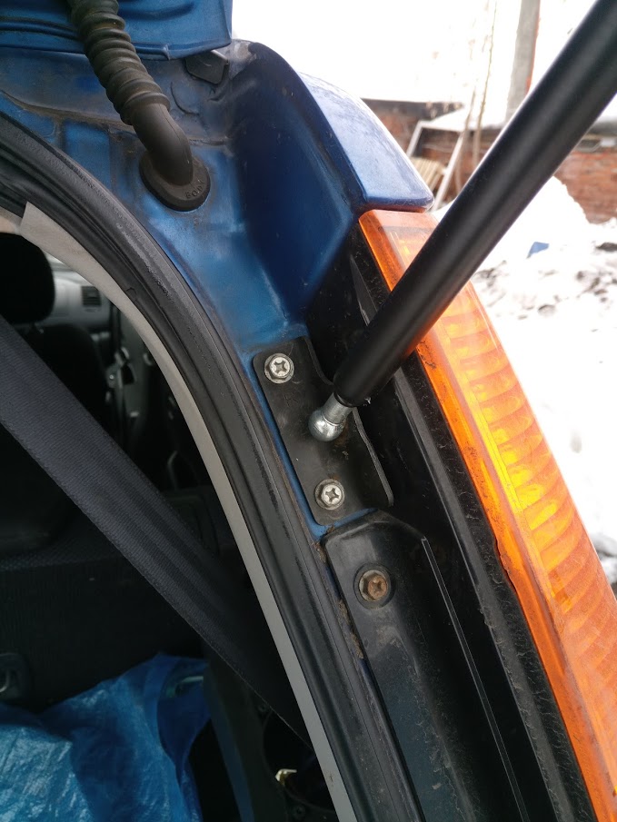

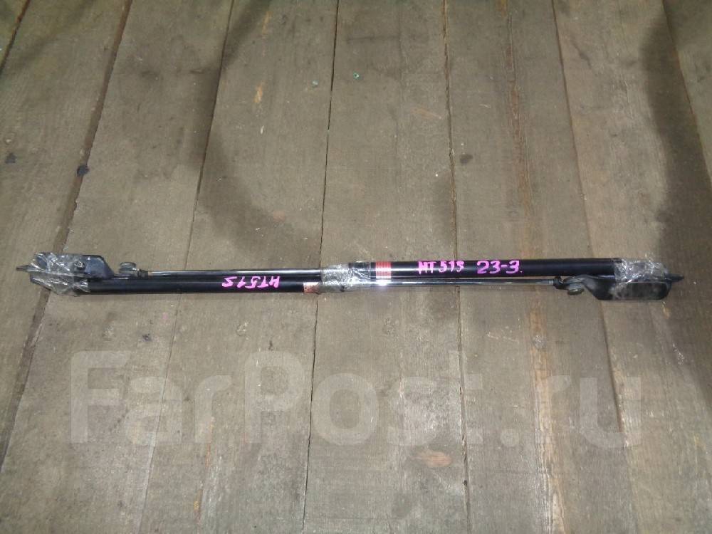

Вот и я поменял стойки багажника на Monroe ML5780. Крепления на багажнике и кузове остаётся родное. Т.е. сама стойка подходит на обе стороны.[DOUBLEPOST=1522838041,1522664359][/DOUBLEPOST]Родной IMG_20180401_164951.jpg
Монро:

Вот и я поменял стойки багажника на Monroe ML5780. Крепления на багажнике и кузове остаётся родное. Т.е. сама стойка подходит на обе стороны.[DOUBLEPOST=1522838041,1522664359][/DOUBLEPOST]Родной Посмотреть вложение 177680
Монро:
Посмотреть вложение 177681 Посмотреть вложение 177682
сверлить пилить надо было что то??

у меня крепления такие
справа видно, не шаровая а клепка помоему. на монрошных на шаровых есть резьба для крепления ушей?
