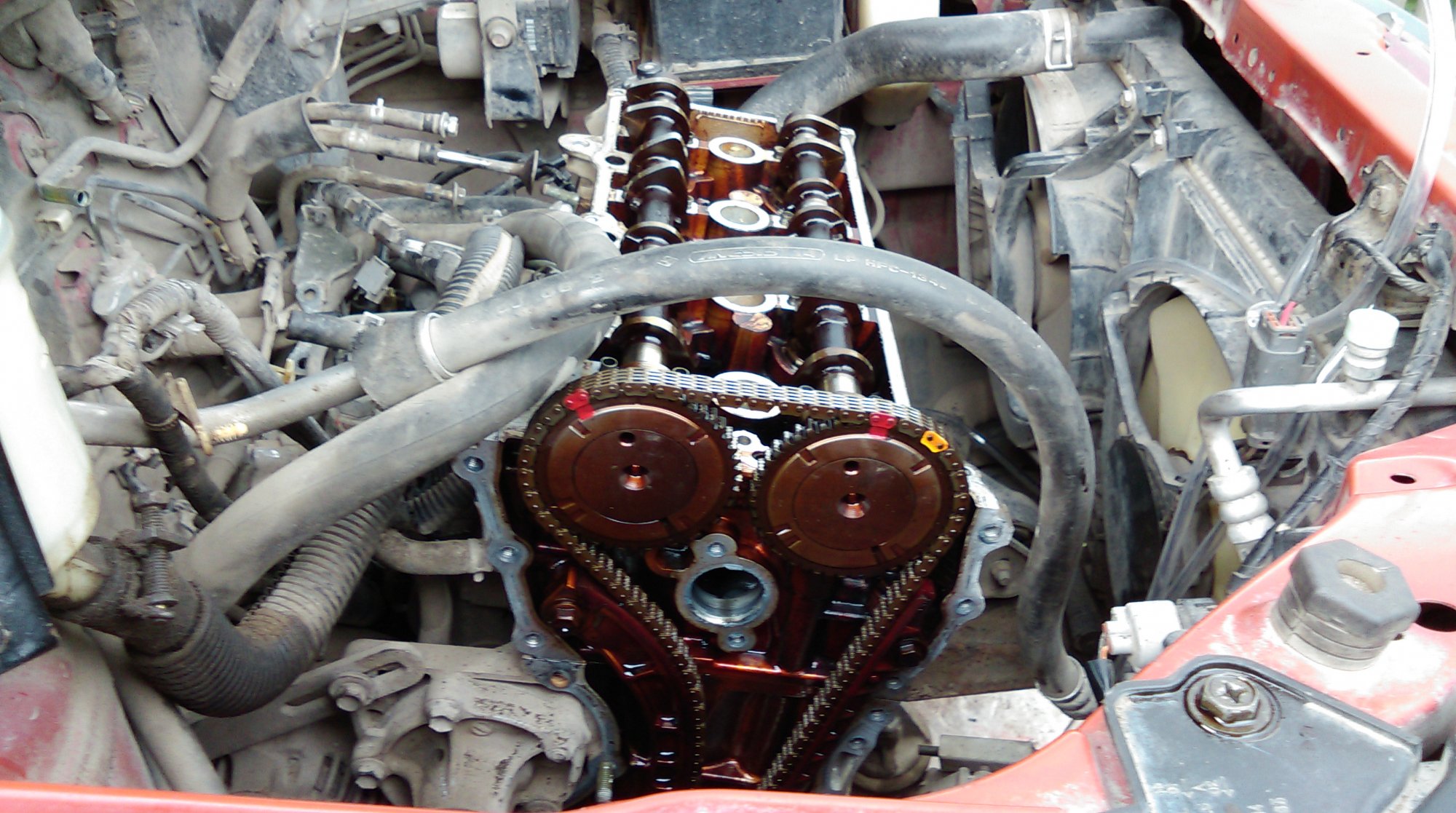

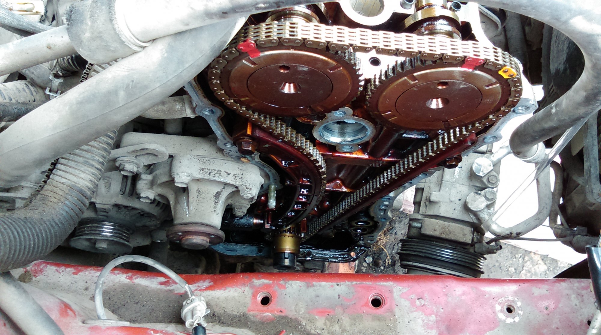

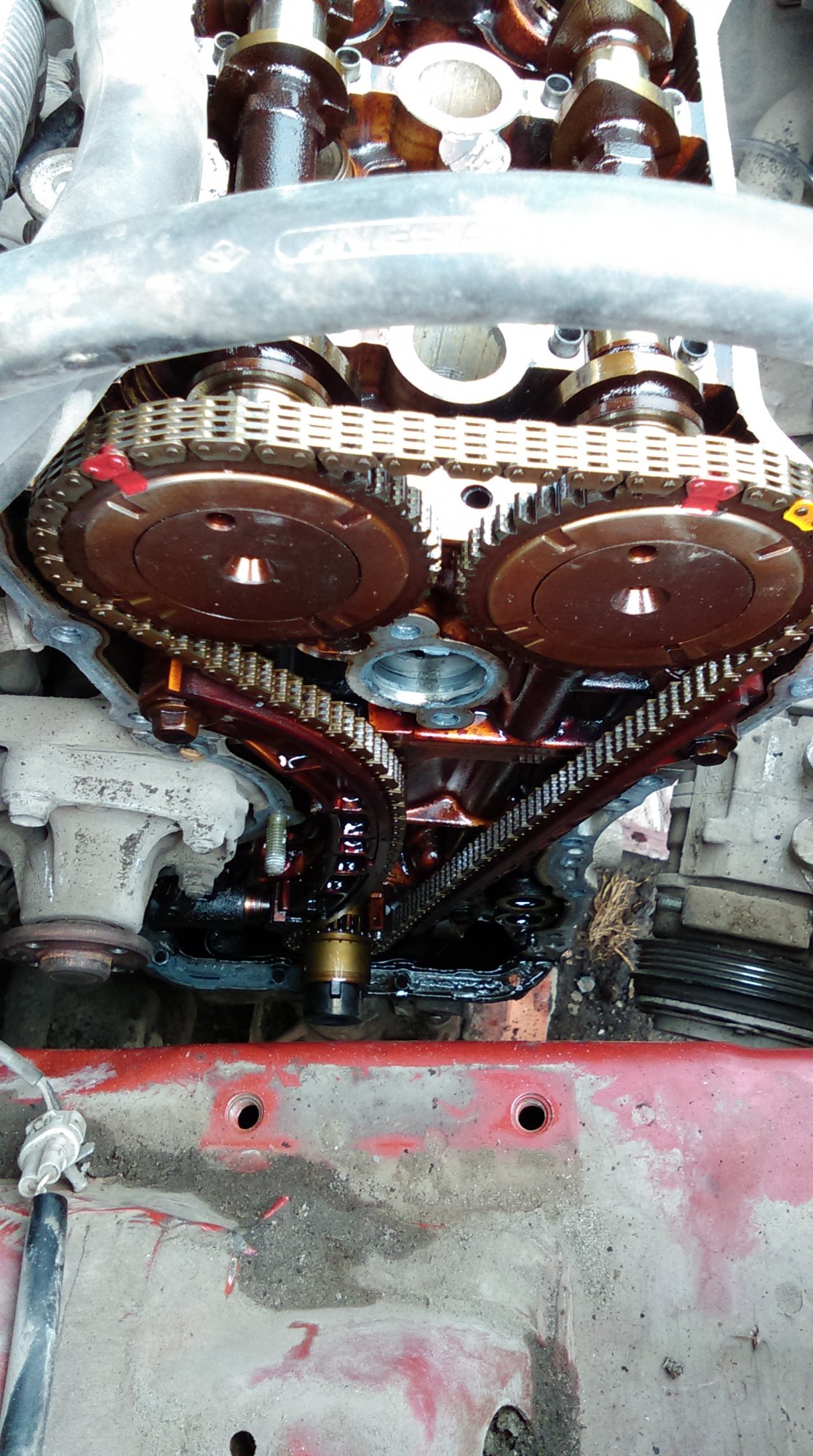

    Менял колпачки сам,ничего сложного нет,снял клапанную и переднюю крышки,выдярнул распредвола(главное ничего не перепутать местами),подгоняеш поршень в ВМТ,рассухариваеш, меняеш колпачки,засухариваеш,подгоняеш второй поршень в ВМТ и так по порядку, в моем случае толк однозначно есть, про доливку почти забыл,от замены до замены бывает литр долью,до этого на 1000км. столько же лил.
    Каты я вообще вышиб оба.
    За фото не ругайте делал для себя на всякий: IMAG0568[1].jpg IMAG0569[1].jpg IMAG0570[1].jpg
    KASiK и Bilbo нравится это.

    EVGEN 83, скажи какое масло льешь? У меня похожая картина, сплошной лак.
    Кстати метки можно совместить по цветным звеньям цепи: желтая-коленвал, коричневые-распредвалы. Твой метод тоже имеет право на жизнь.
