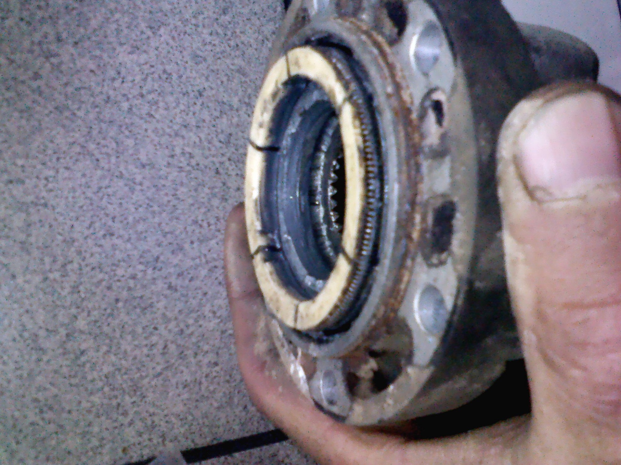

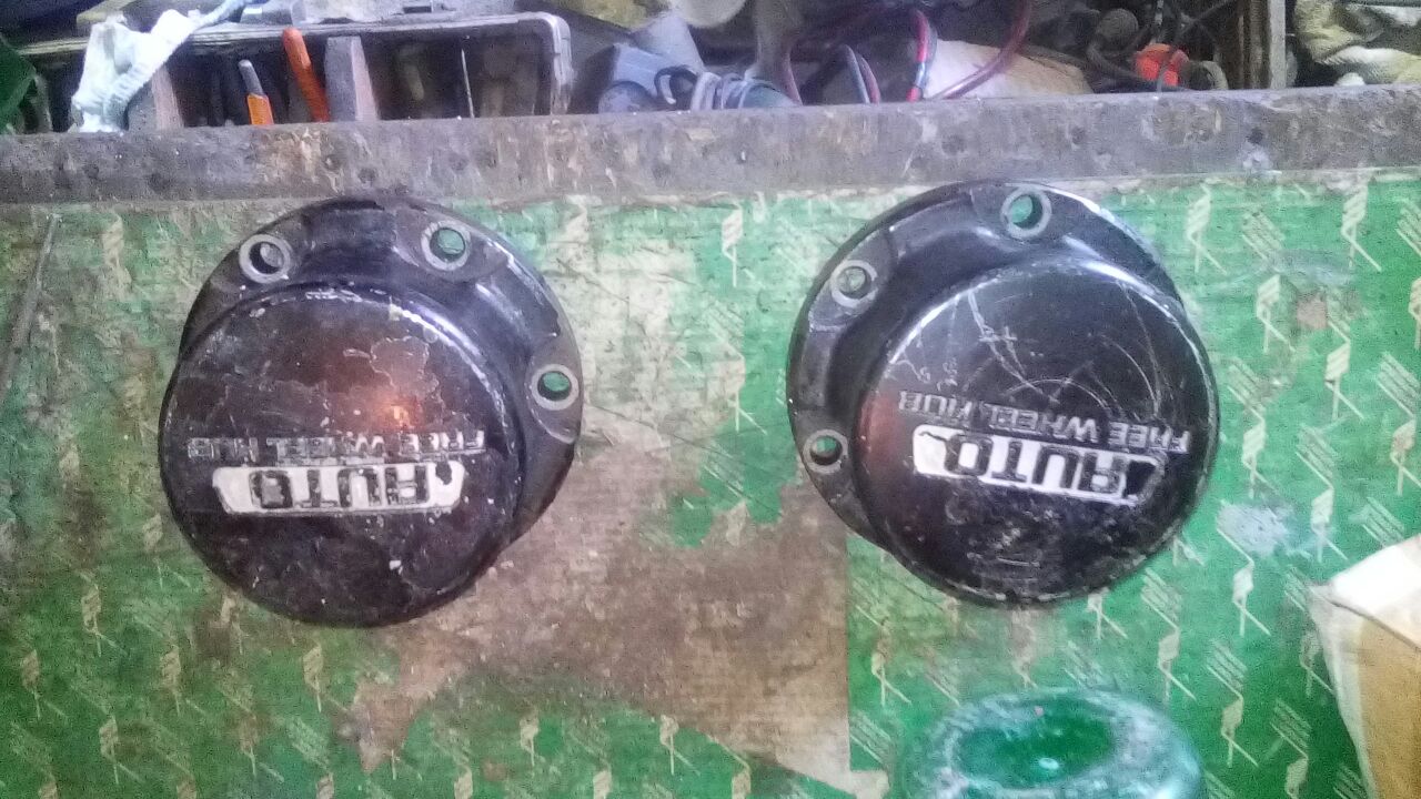

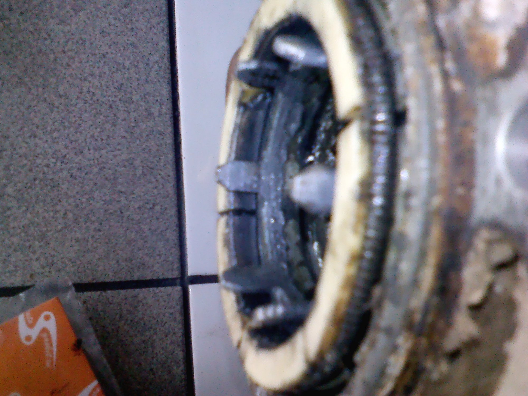

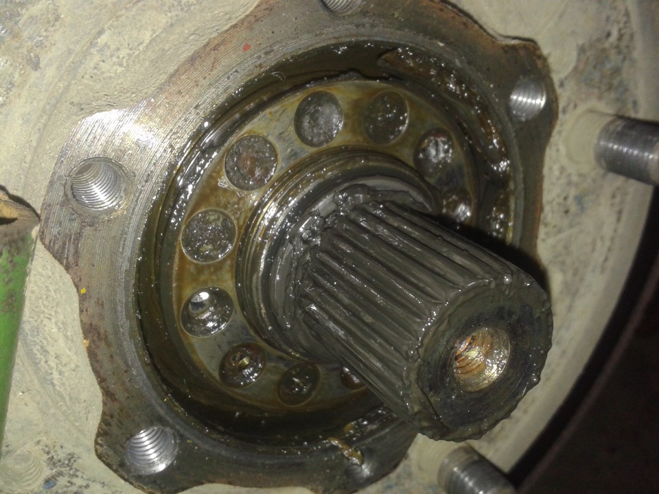

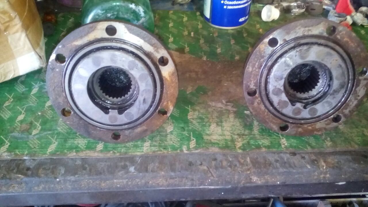

навернулся один автомат,выложу свои фото, а потом те которые предлагают,говорят что подойдут,а я недопонимаю как они туда встанут.У на с в городе никто дельного совета дать не может.на моих фото на одном срезало зубчики которыми он зацепляется за ступицу,а на последних, то чего предлагают,Прошу прокомментировать,очень надо,СРОЧНО!

Слушай, нуяхз подойдут ли..
Как вариант купи ручные авм, они гораздо надежней, правда вылезать перед грязями придется :)

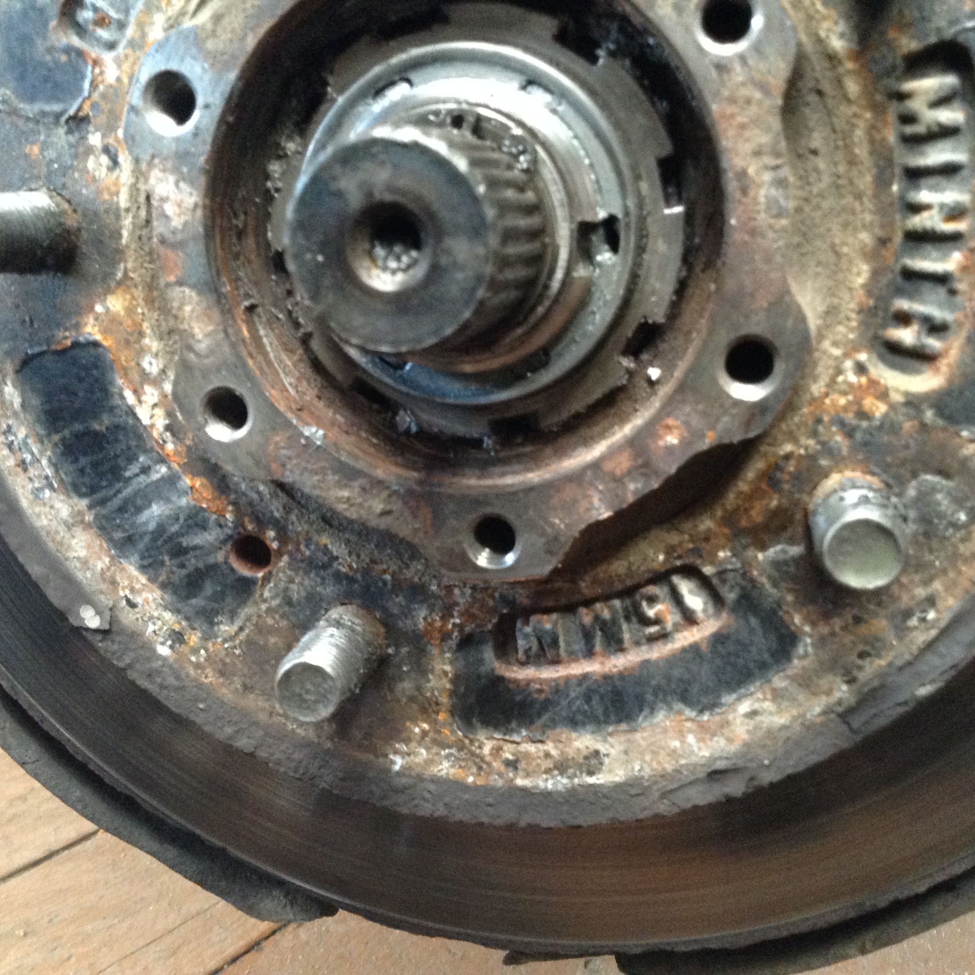

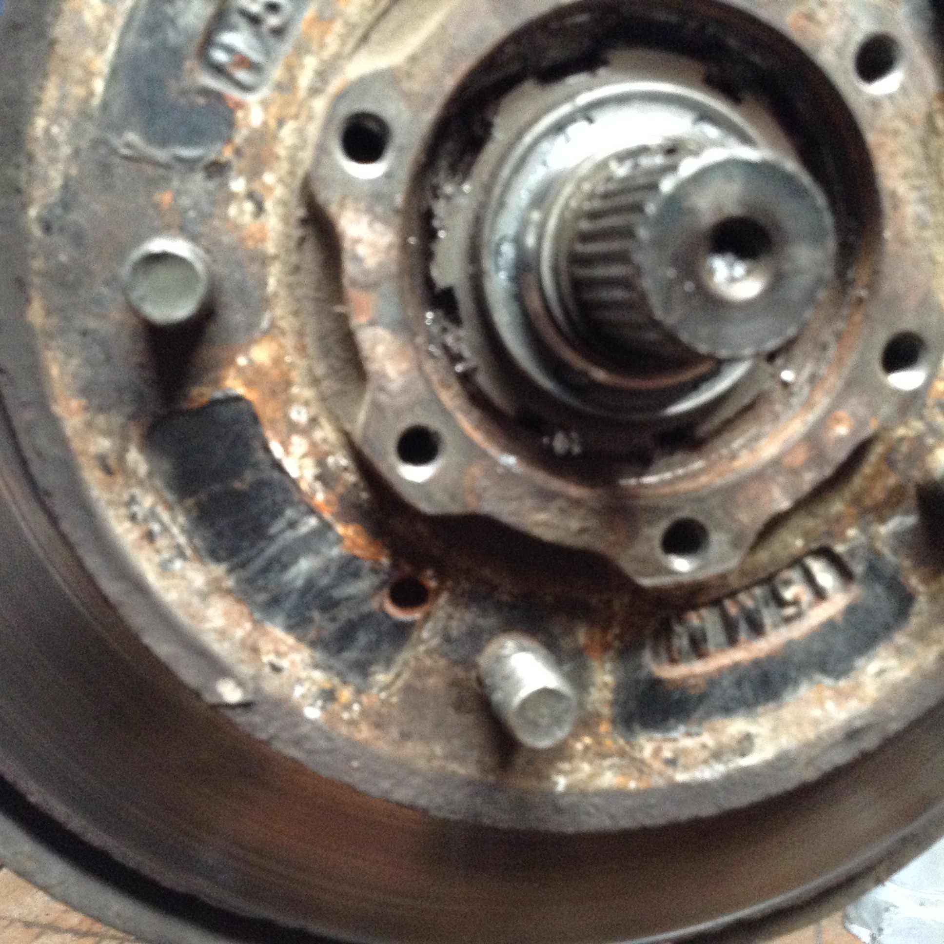

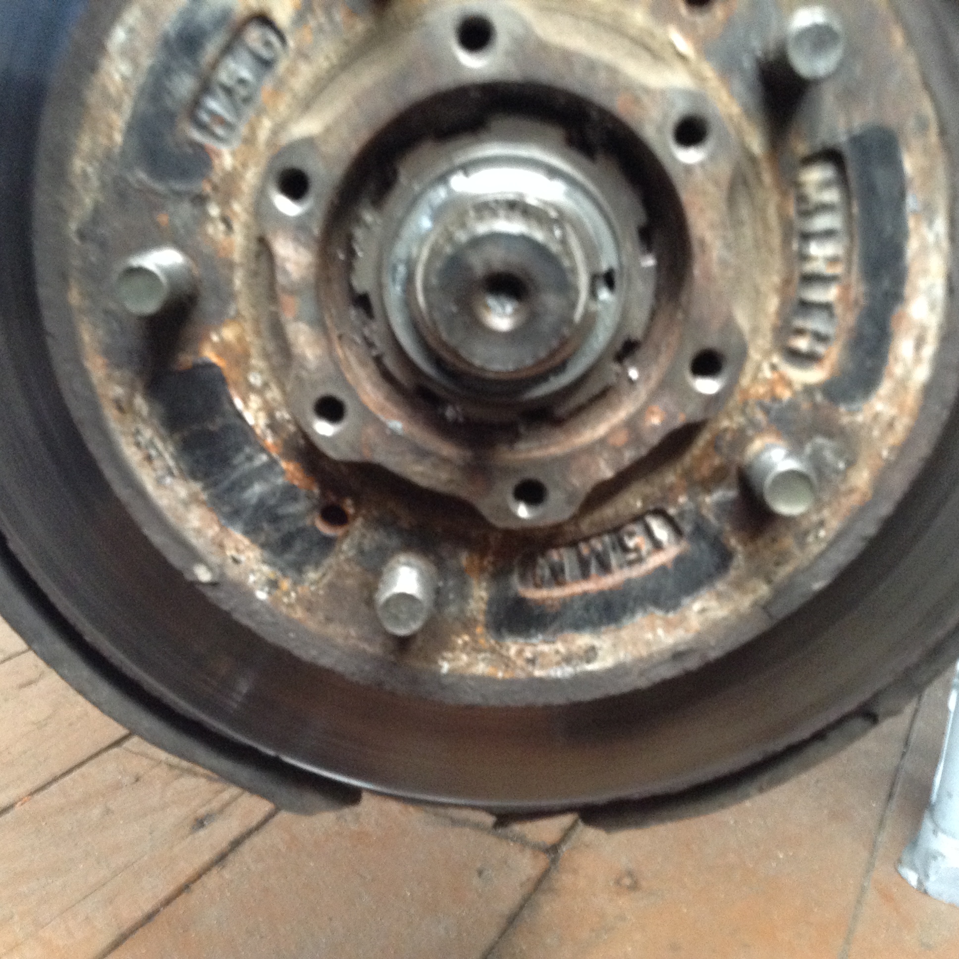

на первых фотках хабы автоматы,вот фото ступицы,видны щели в которых остались отломанные зубчики

Итак, что я вижу, я вижу неизвестные мне хабы с корончатым зацепом к ступице, и вижу сузуковские хабы со знаменитым "усиком"
вижу ступицу которая выполнена под "короночку" хаба, а ещё вроде как вижу выступ в ступице под усик, последний раз разбирал свою сузуку давно, память подводит.
Наша ступица выглядит так, и там вырез под этот усик есть

Гарантий дать не могу, попросите замерять от центра до "усика" замеряйте свою ступицу. Мне такая ступица как у вас не знакома.

С хабами разобрался! Всем Спасибо! Теперь навернулась крестовина переднего кардана,подскажите какую фирму нормальную взять,и есть ли какие нибудь хитрости при установке?[DOUBLEPOST=1481567420,1478543979][/DOUBLEPOST]operators, operators, operators, operators, operators, operators, operators, operators, operators, operators, operators, operators, operators, operators,
