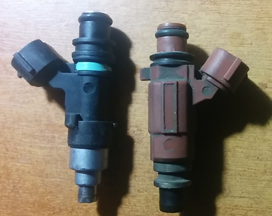

Мой моторчик K6AT уже прошел 240 тыс.км. Да еще и возвращаясь с Кольского хлебнул такого паленого бензина что еле выжил. В общем решил я что к замене свечей заменить и инжекторы.
Начал смотреть цены в экзисте и понял что это не мой выбор. На моей 4 модификации JB23W стоят FBSB200.
В результате погуглив и подумав заказал на алиэкспресе.
https://ru.aliexpress.com/store/pro...Version=&categoryId=200002226&storeId=1705090
форсунки 15710-82K50 производительностью 215cc. Похоже что они ставились на модификации JB23W начиная с 5 версии. Старые форсунки FBSB200 вроде бы имеют производительность 230cc. Больше на 7% в пике да и ладно. В общем поставил на свой моторчик и очень доволен , 10 дюз вместо 4 у FBSB200 дают лучший распыл, моторчик мягче,ровнее и тише работает на холостых и лучше разгоняется с места(если слово разгон применимо к нашим машинкам
Рекомендую.
