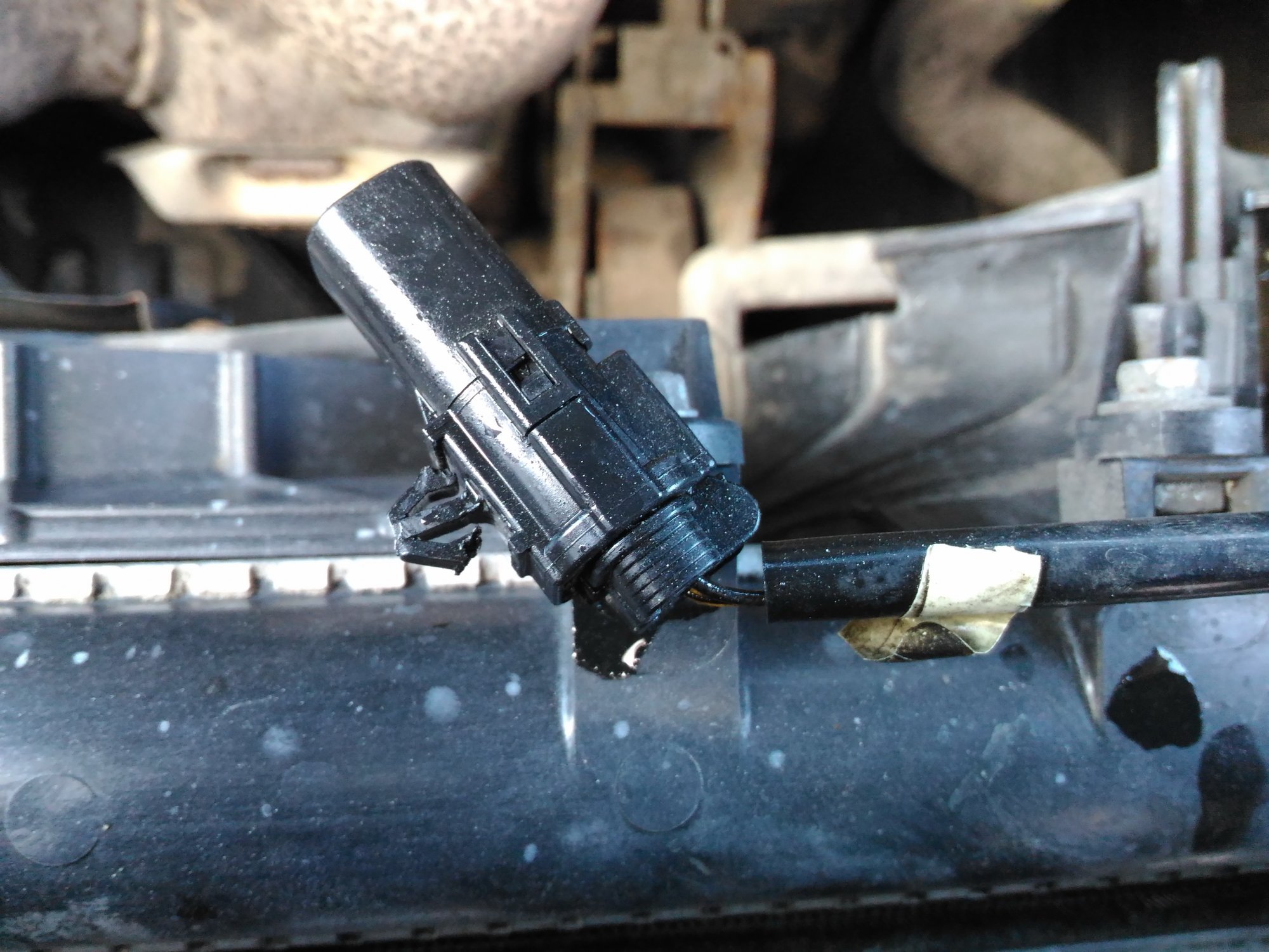

Здравствуйте форумчане. Произошла следующая ситуация: отдал машину в ремонт, перед разбирали, собирали(бампер, радиатор кондиционера, фары). Забрал машину у этих мастеров и увидел датчик(на фото). Мастера утверждают, что это датчик температуры воздуха. Но он должен быть закреплен. У меня подозрение, что это еще может быть датчик входящего воздуха. Помогите пожалуйста определить тип датчика и его месторасположение.

Похож на датчик температуры наружного воздуха, с него показания на табло возле часов выводятся, стоять должен под бампером, а там где он сейчас-показывать будет температуру у радиатора.
Датчик температуры воздуха для двигателя должен быть на корпусе воздушного фильтра, во всяком случае на прошлой версии он там.

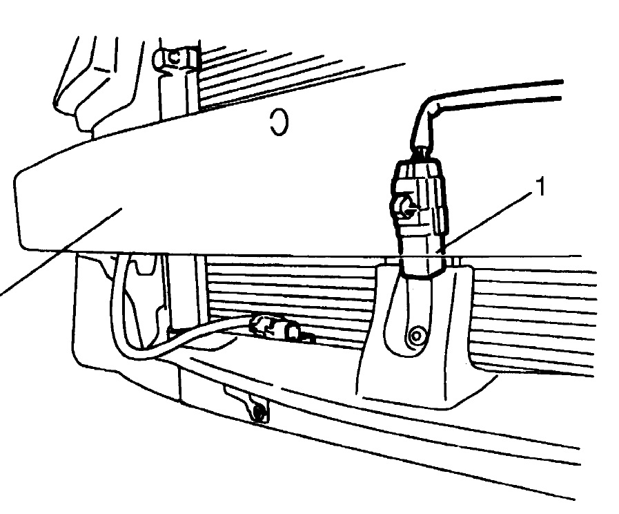

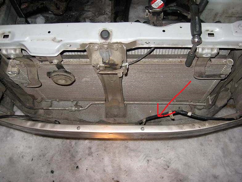

датчики.jpg 1- это датчик внешней температуры термометра, а тот что лежит - датчик внешней температуры кондиционера.
8,877
5,203
На машинах с простым кондеем только один датчик есть - для термометра на торпеде.
На авто с климатконтролем точно такой же второй стоит рядом - для климатконтроля.
Если у вас нет климата, то и искать второй датчик не надо.

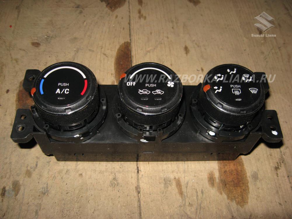

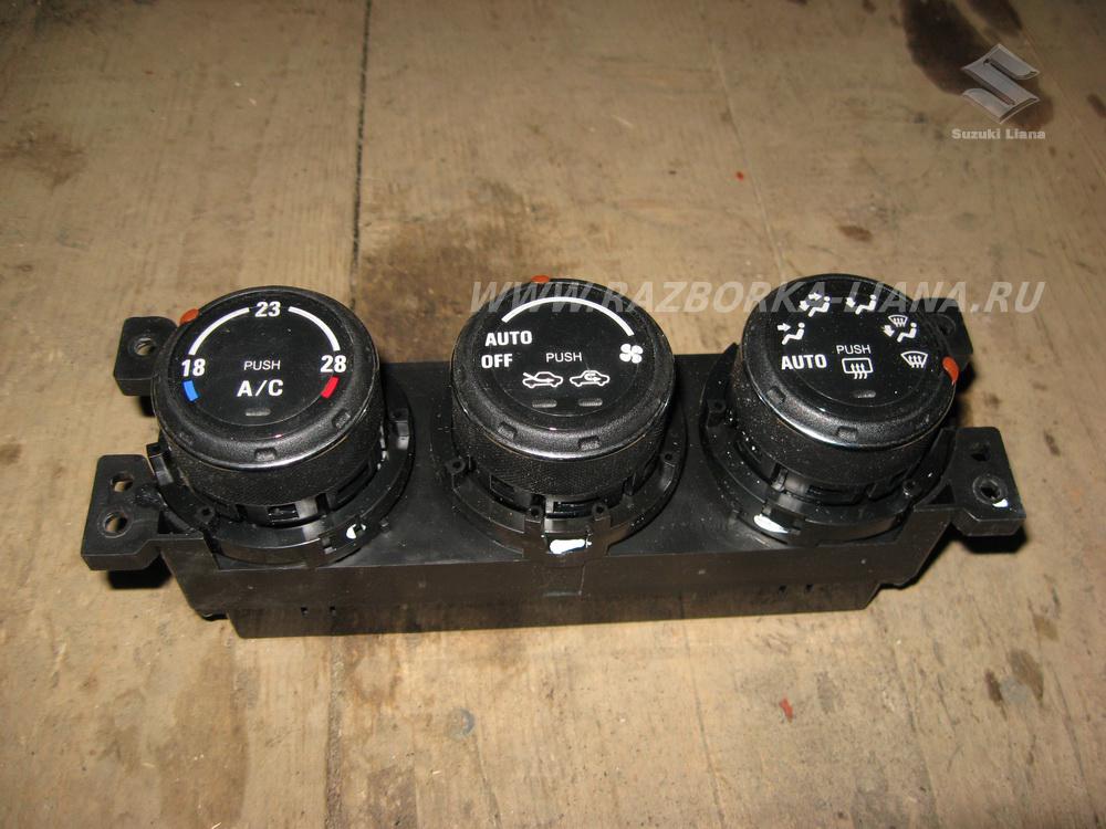

KASiK, благодарю. Кстати левые переключатели тоже отличаются.

Посмотреть вложение 105617 1- это датчик внешней температуры термометра, а тот что лежит - датчик внешней температуры кондиционера.
Подниму-ка я темку.
У меня СГВ XL-7 2003 г. Купил недавно. Часы нормально показывают время, при этом рядом с цифрами, слева от них светится значок снежинки типа " * ", а при переключении дисплея на отображение температуры на экране исчезает вообще все, ничего не показывает, пусто.
Сегодня через решетку осмотрел пространство перед радиатором кондея. Справа по ходу движения к середине подходит проводок, на коце которого висит датчик, как на вашей схеме без номера, тот, что датчик кондиционера. Вроде бы ни к чему не рикреплен, просто висит на внутреннем ребре бампера. А вот слева по ходу движения проводов и дачтиков, похожих на номер 1 на схеме вообще нет. Вопрос: были ли комплектации, где есть часы, но нет датчика забортной температуры? Или у меня датчиик ампутирован вместе с проводкой?
