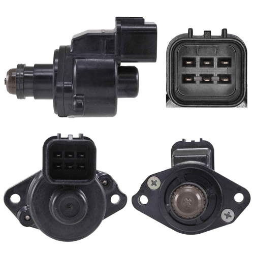

Значит РХХ не справляется даже с небольшим повышением нагрузки . Может просто БДЗ почистить , а может РХХ менять .

Такой датчик был только на карбюраторах для включения режима ПХХ . Может , в "квадратах" он тоже есть , но по моему ТС пишет про "круглый" Трекер (после 98-го года) . У него (и у Гранд Витар 98 - 05 г.в.) такого датчика нет . Есть шаговый мотор , его и называют РХХ (регулятор ХХ) , или КХХ (клапан ХХ) . Вот его каналы и имеет смысл почистить , а лучше - весь БДЗ .
У меня РХХ барахлил , в свое время пришлось поменять .

Если только саму ДЗ , этого мало . Нужно чистить каналы , по которым идет воздух , регулируемый РХХ .

У меня тряска частично ушла с промывкой каналов РХХ , но на D при включении компрессора все-таки потряхивало . Менял РХХ - стало почти хорошо .

Вы где живете-то ? В профиле ничего не указано . Если Москва , мог бы подогнать на пробу исправный РХХ .

мотор какой? если Н20-25 или J-20,то там есть клапан(типа холостого хода) называется и вот его надо регулировать(если кто то туда уже залазил до вас) http://forums.drom.ru/suzuki-escudo/t1151333758.html?highlight=кхх и там же ещё много тем про это

Так я про него (РХХ) и писал . Только его настроить нельзя - этот шаговый мотор меняет подачу воздуха до тех пор , пока не ЭБУ не увидит свои законные 750 об/мин .

да конечно,а как же остальные делают и я в том числе.надо настроить скважность и поверь это не так сложно.
описывать не буду поиск рулит.на дроме очень много инфы по этому поводу.

Собственно , и не нужно . Зачем его перенастраивать ? Обороты холостого хода там (ИМХО) оптимальные . Ниже - потрясывает и генератор на ХХ слабовато качает . При включении кондиционера ЭБУ приподнимает обороты на 50 об/мин . Небольшое повышение оборотов и от датчика давления ГУР идет . А сильнее повышать обороты ХХ на авто с АКПП вообще смысла не вижу .
Я свой РХХ (18137-65D00) разбирал . Никаких винтов внутри не нашел .

18137-77е00 я вам вот про эту деталь говорю или на вашем J-20 такого нет?
