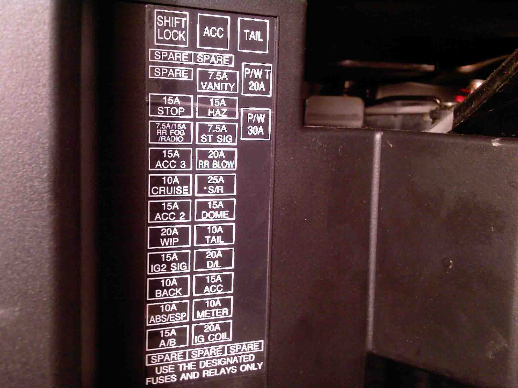

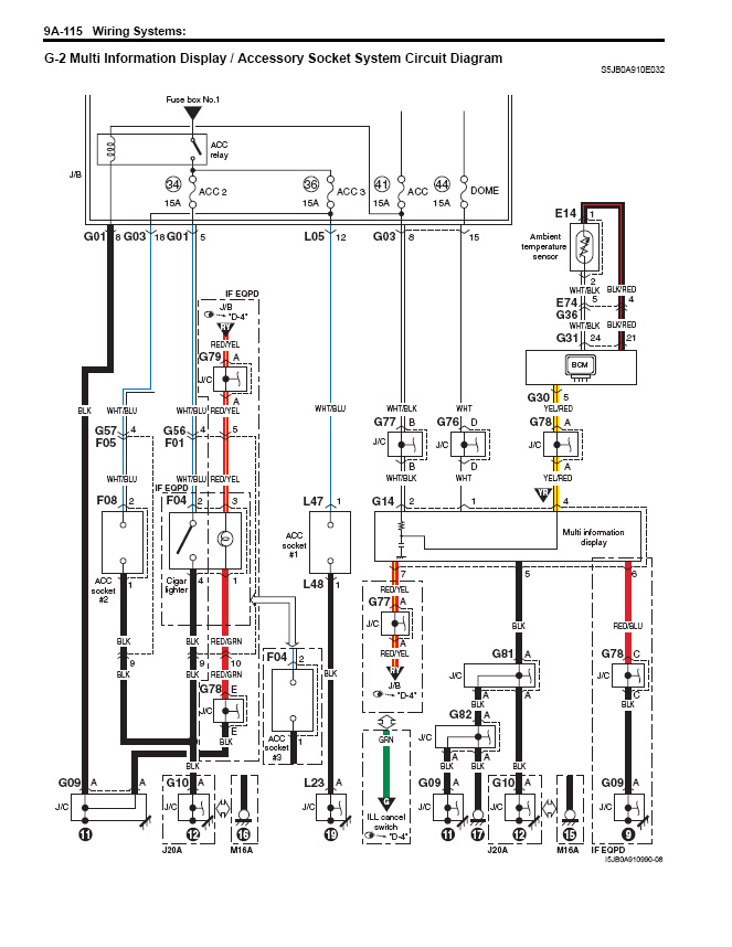

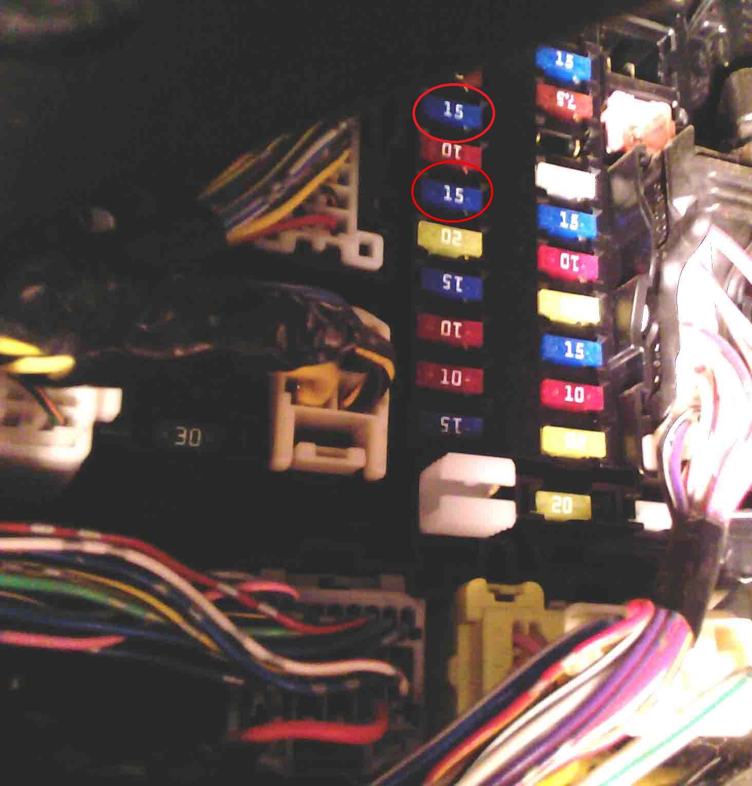

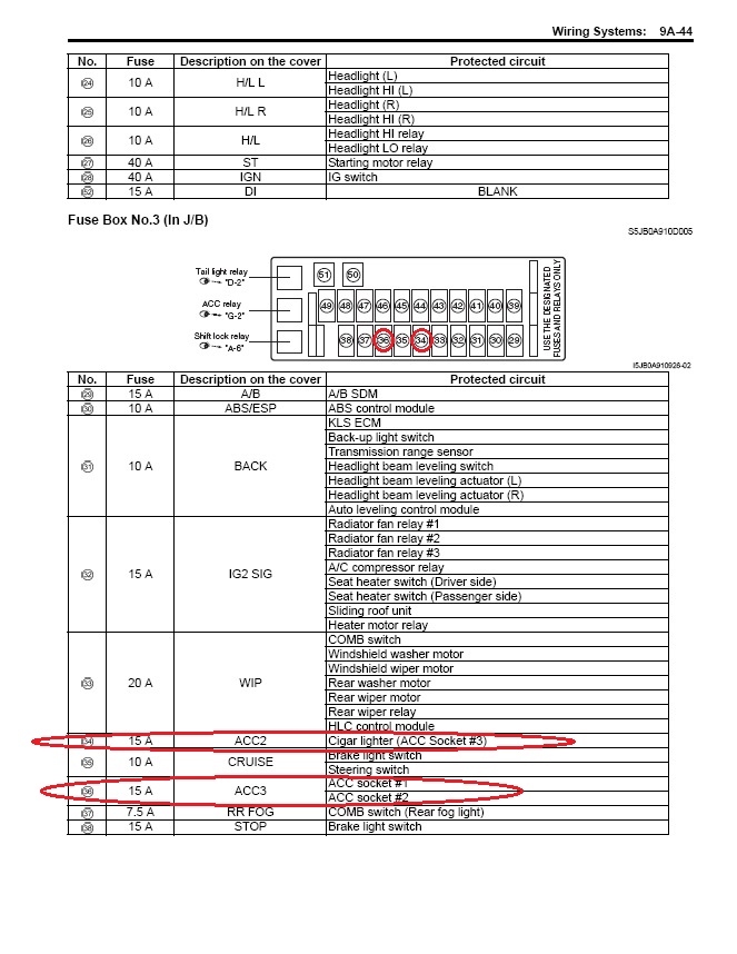

Все так, вот они оба на 15А (синие) АСС2 и АСС3
Остальные подписаны на кожухе под рулем
ЗЫ: Если предохранители 34 и 36 целы, то проверить предохранитель 41 (15А синий), который защищает АСС-реле, которое запитывает предохранители прикуривателя и розеток после поворота ключа зажигания в положение АСС:
