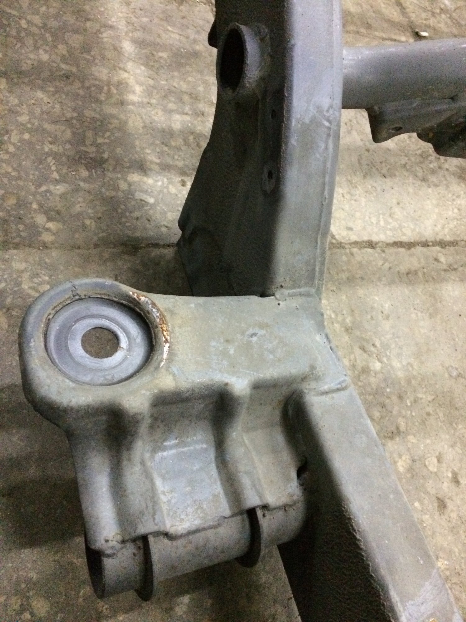

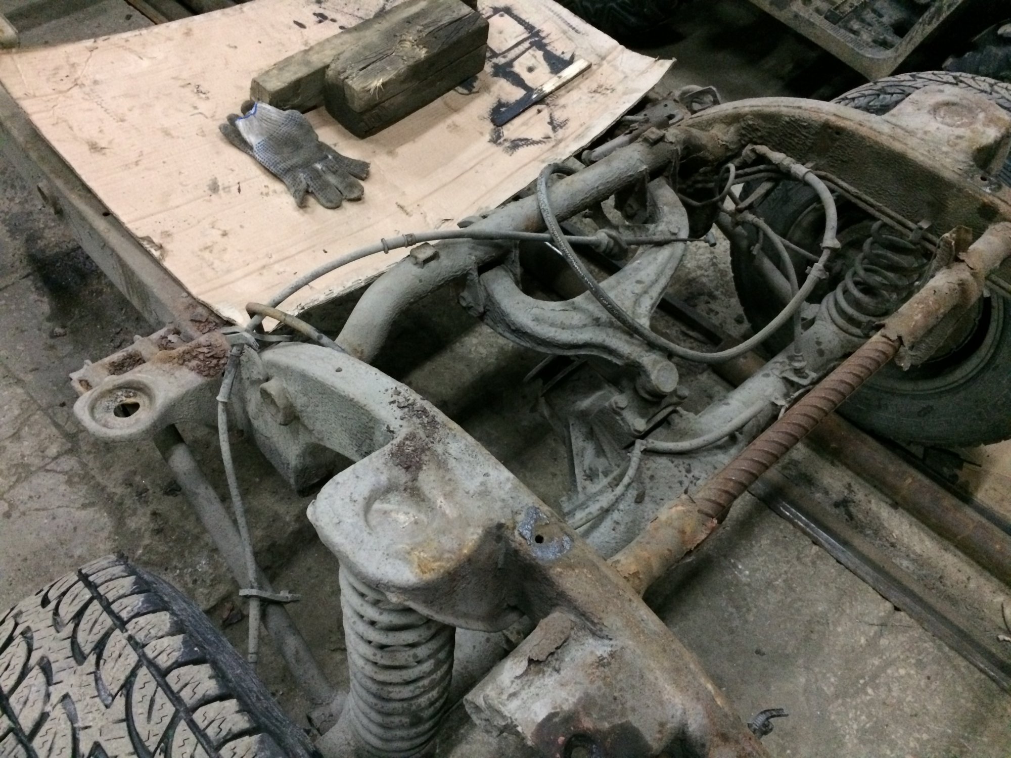

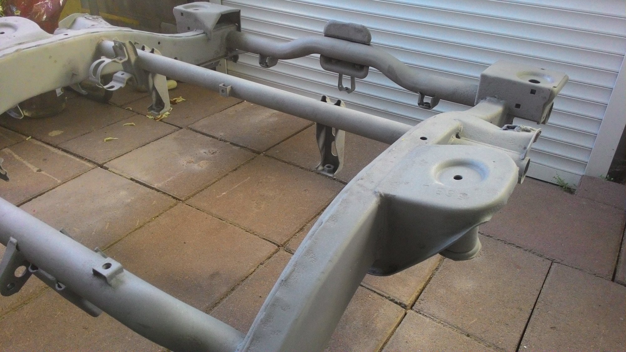

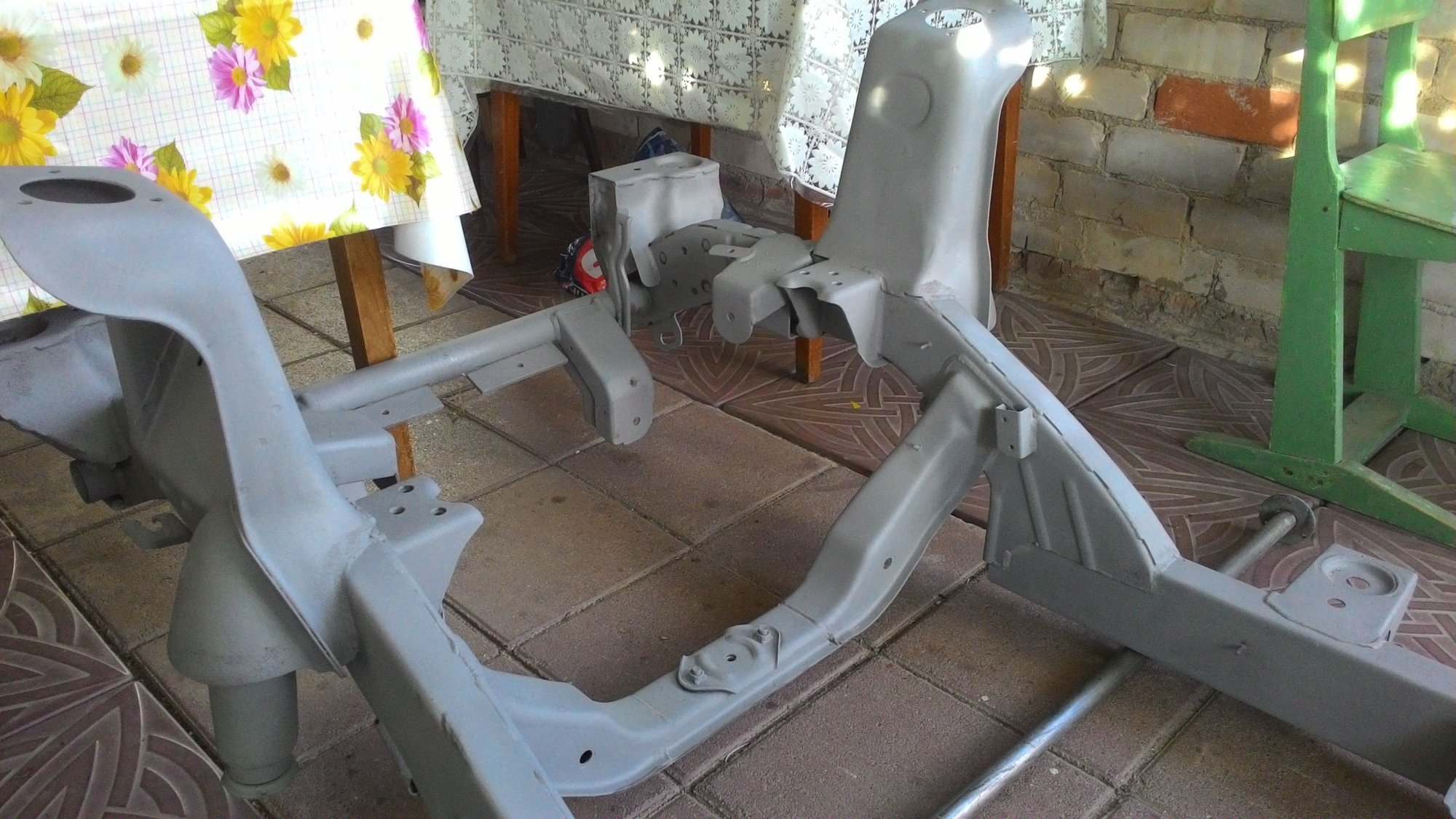

Сейчас ремонтирую раму методом полной замены. Цена вопроса 4тр+транспортная. Сервисные работы не считаю.
Было так
Будет так

Салют, рама конечно убита, но ремонтить можно, я свою отпескоструил у ребят, а потом пару заплаток положил на правой стороне рамы, остальное было живее живых.

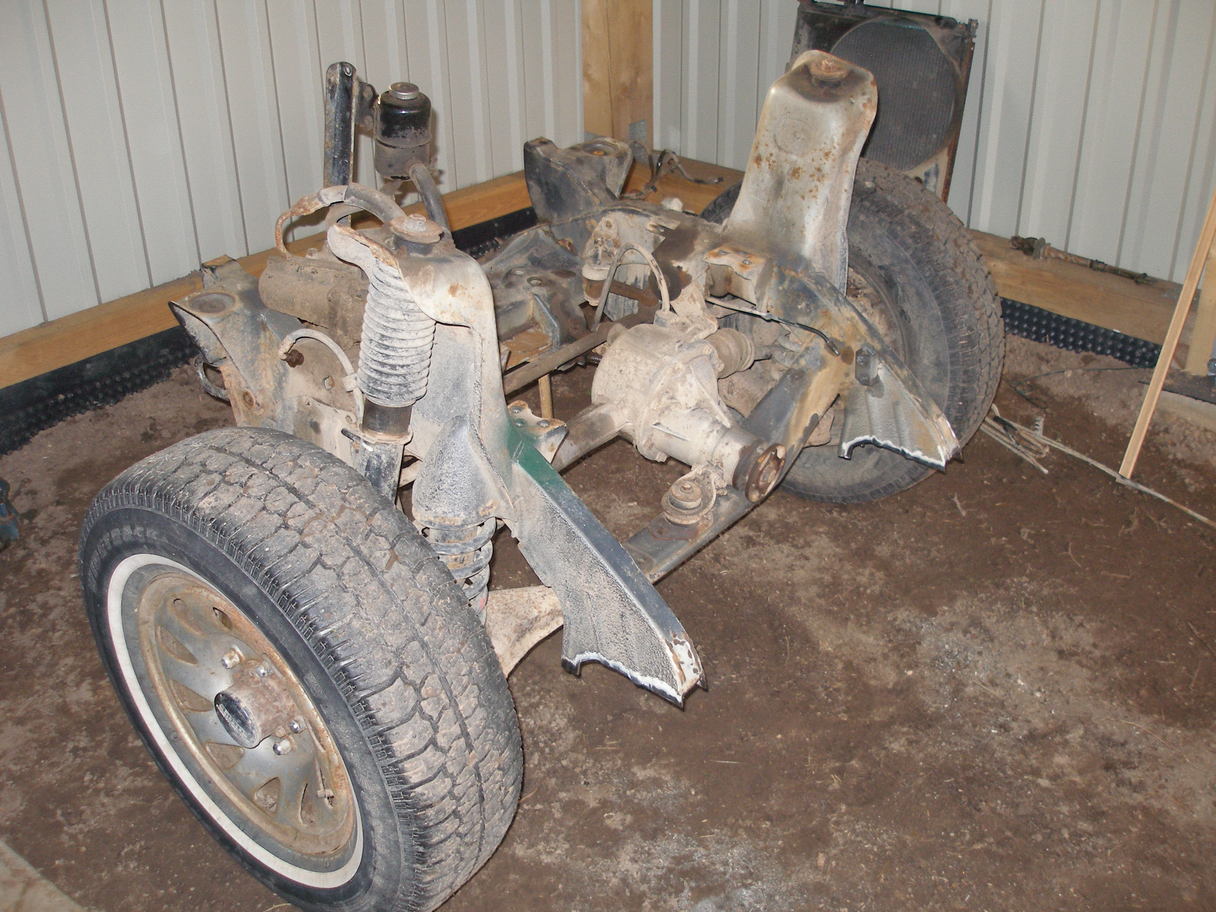

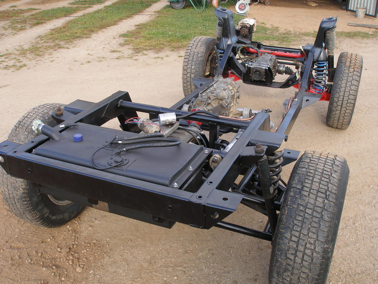

да,деиствителъно рама гнийот изнутри.у менъа тоже самое из вродебы целои рамы живая окозалас толъко переднъая частъ.остолъное пришлос делотъ заново.

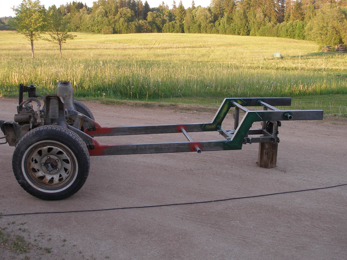

нет,просто отрезали.оригиналъная частъ рамы дома валъается,из нутри вся ржавая хотъа с наружы болейе мение нормалъная.думол пару заплатак приваритъ а получилас то что на фото.

ого го! вот это работенка! респект и уважуха! на такое еще решиться надо)) а толщина металл а и какой вес? самое слабое место теперь получается соединение старой рамы и новой.
andis
18 Апрель 2014
91
сузуки витара
места где сойеденаетя новая и старая рама с завода на соплъах приварена без шуток, но там шов хитра зделон,проварена вертикалъно горизонталъно и под углом такую конструкцию трудно сорватъ.я там немного усилил , зделол швы по длинейе и по бокам дырочки просверлил и праварил типа точечнои сварки.про вес незнаю но толшина метала 3мм а старая была 2,5.старые балки диаметром 110Х50 а мои 100Х50 может по весу они одинаковые.

сузуки витара
идея была на витару зади установитъ независемую подвеску, отпилив толъко задную частъ рамы.йеслибы передок был тоже гнилои то наверное я нестал нечего строитъ.а так всъо закрутилос завертелос и получилса у менъа гибрид ауди сузуки и ваз 2121.толъко без кузова.

Маньяк не нормальный :). Бензобак просто шедевр! Почему горловина в другую сторону?

бензобак маленъкий 40л.горловина в другую сторону ето просто мне так удобнейе, ненадо вакруг машыны ити чтобы заправитса:grin: предний редуктор такои же как задний от ауди кватро с блокировкои ,но у него передаточные числа маленъкие.йесли у сузуки передаточное 5.125 у ауди 4.55:sorry-50:

была идея от уаза,но проста у менъа редукторов с приводами от кватро дома аж 4штуки валъалис думол почему непопробыватъ.и йещо мне лутше по душе двухрычажная незовисемая подвеска чем неразрезный мост.у менъа уже йестъ самоделъный квадрик с редукторами кватро и двиготелем 1.8,здорова в хозъаистве памогает.думою закончу етот проект и квадрик продам.кстати чтобы у мойеи витарки силъонок хватала крутитъ ети редуктора и 31 колъоса я впихнул в ету конструкцию вторую раздатку от ваз 2121,йесли вклъучитъ обе понижаики то в суме получитса 4кратное понижение скорости длъа менъа самое то чтобы драва из лесу возитъ:grin:.

обалдеть конечно! ты супер! сфотай потом-посмотреть хоть. две раздатки-это японцы с завода сузуки с ума бы сошли) но мысль интересная. а чем тебе неразрезные мосты не угодили?
