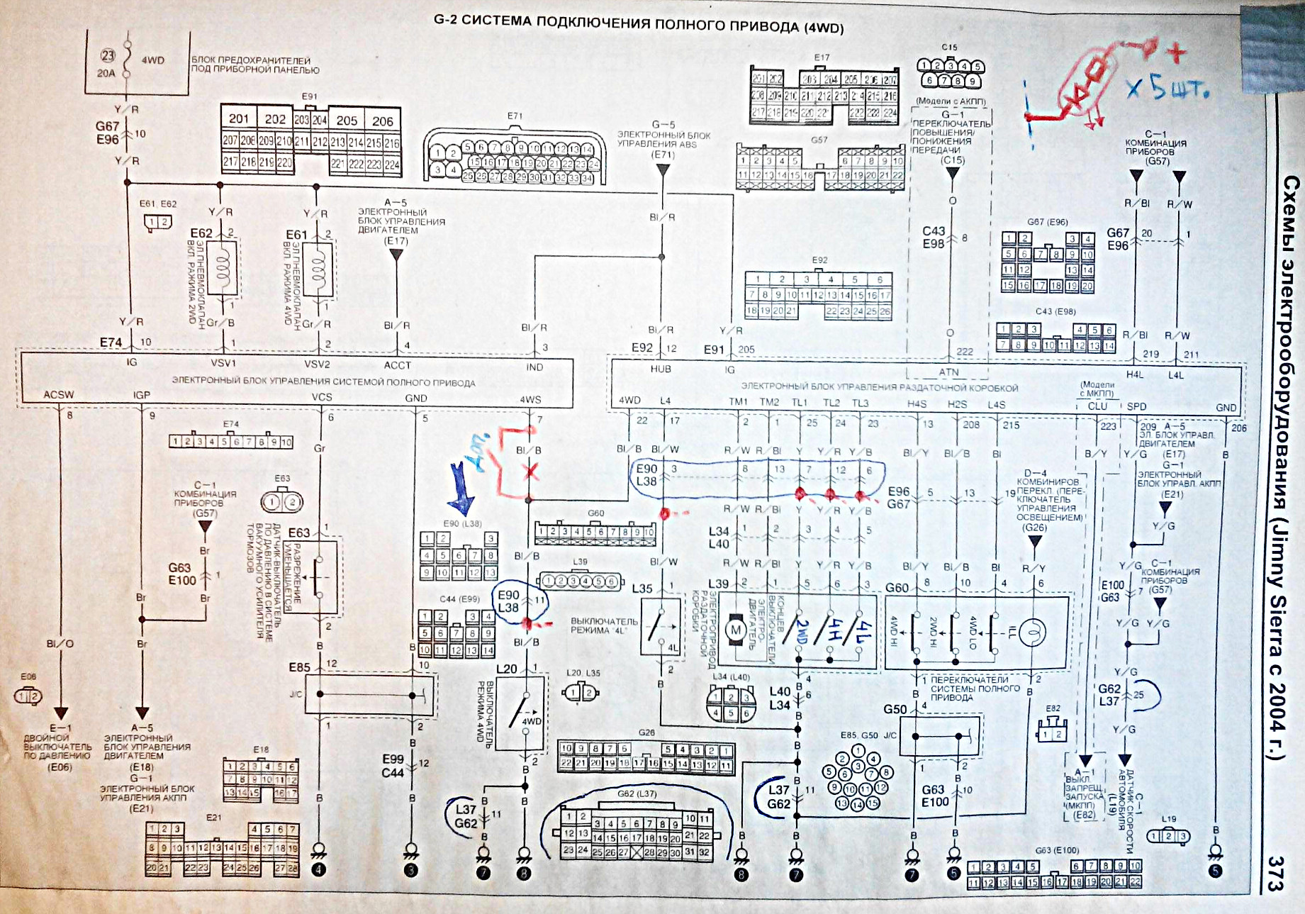

Реализовано доп. выключателем (см. схему).
Индикаторы работы электропривода раздатки были установлены в процессе поиска неисправности, что бы было "всё как на ладони". Места подключения - красные точки на схеме. Светодиоды - индикаторные (токоограничительный резистор уже в корпусе). По хорошему, надо бы ешё индикацию к концевику педали сцепления и к датчику давления в системе хабов добавить. Как нибудь потом. Кнопки управления заменил - стоковые раздавились (микровыключатели).
Схема:

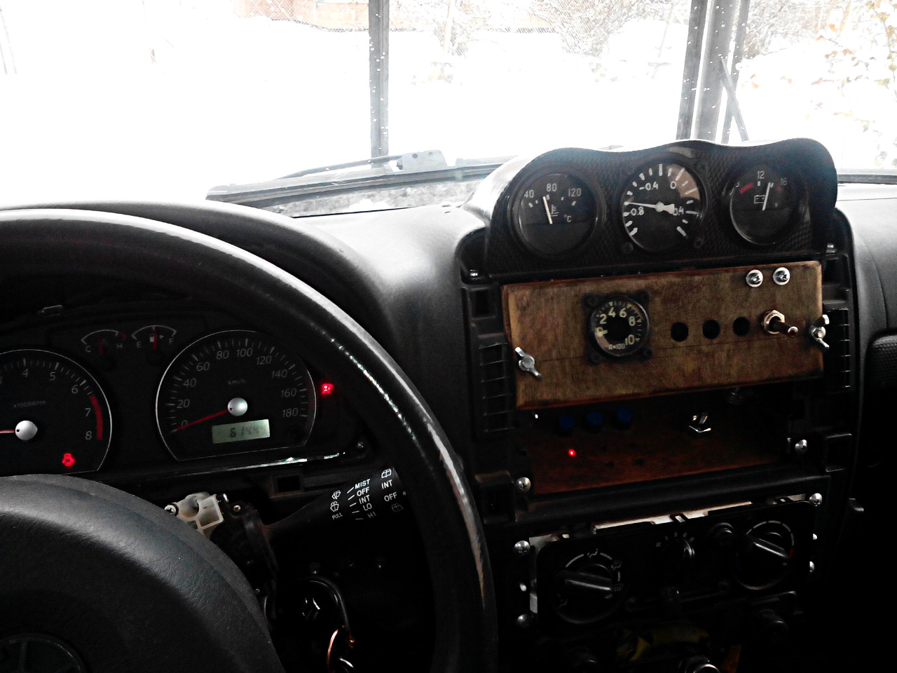

Ретро вариант всего:

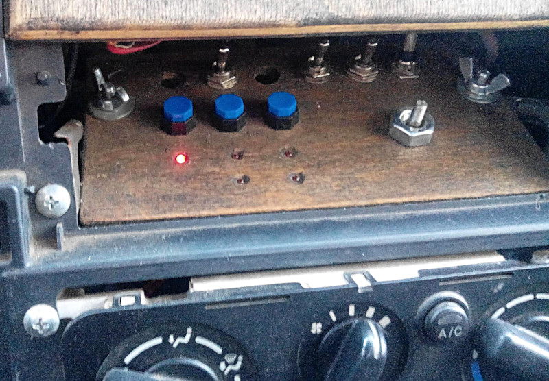

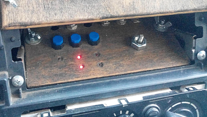

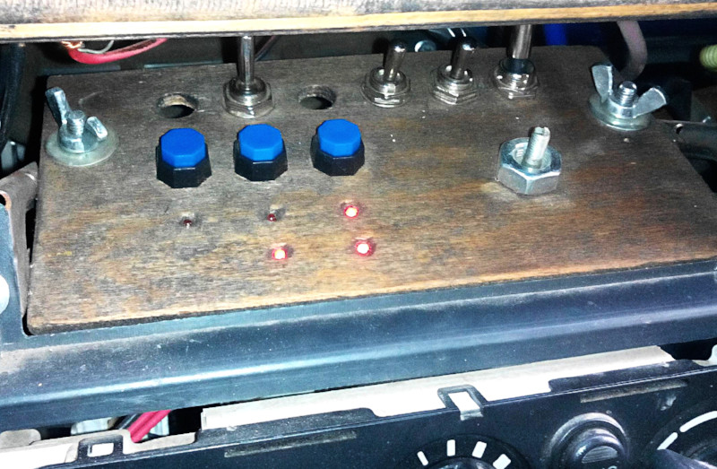

Индикация (слева-направо: 2WD, 4WD, 4WDL), верхний ряд светодиодов - концевики моторчика привода, нижний - на корпусе раздатки:
Схема:
