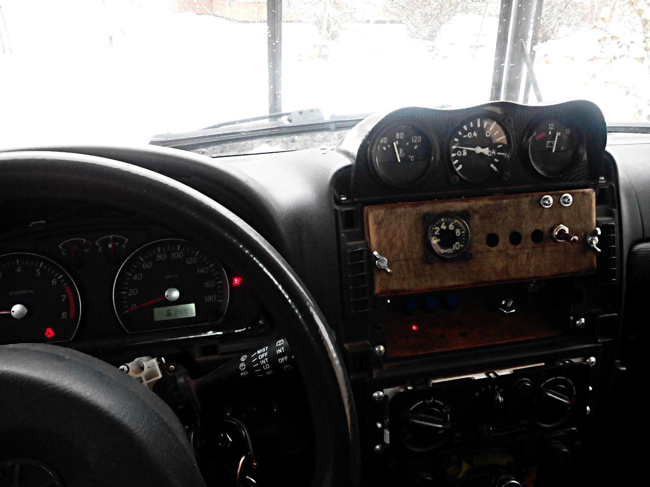

100% замены, конечно, не получиться, чем-то лучше (скорость показаний и читаемость), чем-то хуже (набор функционала и точность). В ретро оформлении. Набор слева-направо: температура охлаждающей жидкости, мановаккуумметр (нагрузка на ДВС и приблизительный расход),вольтметр, относительная длительность впрыска (прибор пониже).
Несколько топорно получилось. Зато удобообслуживаемо. Всё остальное, периодически при желании, смотрю через OBD-блютуз адаптер на смартфоне.

Был у меня аналог, использовал несколько лет пока не сгорел. Лишнюю электронику не люблю, теоретически она может быть надёжной, но практически - ломается всё. Ну мне вот так везет.

уже, шесть лет использую на этой машине и выдавала подсказки, приезжая в сервис уже знал что требуется искать, так же в любую минуту видно как и что работает

Цитирую сам себя: "
Ещё и дешевле чем мультик.
Тема не про то, что лучше, а что хуже. Просто описание для тех кому оно надо.
