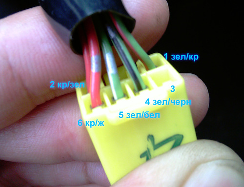

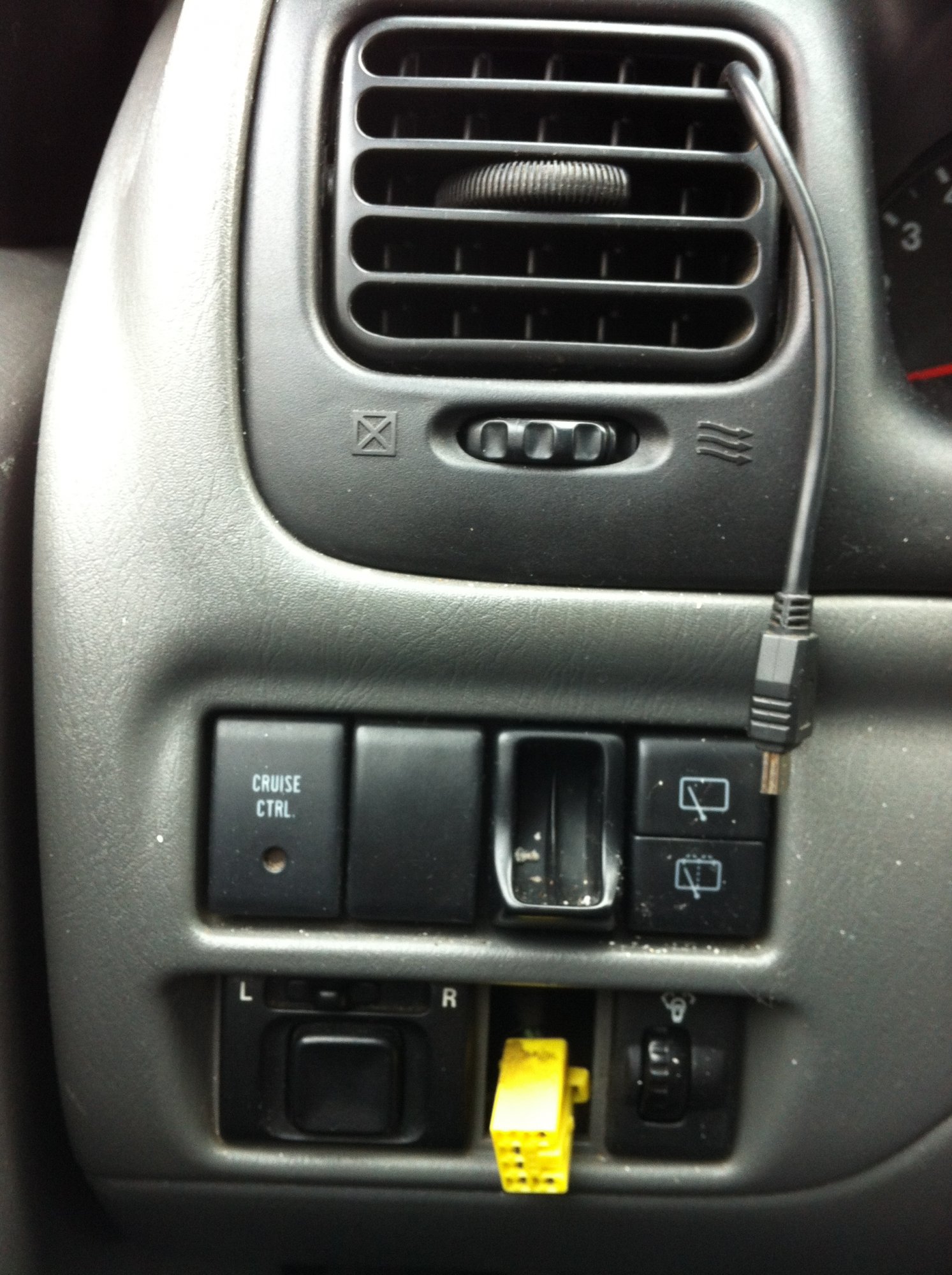

M marks Продвинутый новичок 14 Май 2009 37 5 8 45 Москва Езжу на ... Suzuki Grand Vitara XL-7 12 Ноябрь 2016 #1 Здравствуйте! Никто не знает что это может быть или как определить? Вложения IMG_3343.JPG 418.8 KB Просмотры: 739 IMG_3356.JPG 515.9 KB Просмотры: 525
dimsert Друг Сузуководов 30 Ноябрь 2008 1,407 310 0 СПб Езжу на ... SGV 2.5 АКПП 1999 USA 12 Ноябрь 2016 #2 Похож? передние ПТФ
Игорь 38 Редкий гость 29 Май 2011 7 0 0 Санкт-Петербург Езжу на ... Сузуки Гранд Витара 17 Ноябрь 2016 #3 скорей всего на противотуманки
Kolbasatnik Свой в доску 16 Апрель 2009 609 26 0 Магадан Езжу на ... SUZUKI Гранд Витара XL-7 2003 г.в., 2736 куб. 24 клапана H27A двиг. 30 Ноябрь 2016 #4 Установил туда кнопку ПТФ, разводка в авто присутствует, только нет реле и самих ПТФ
