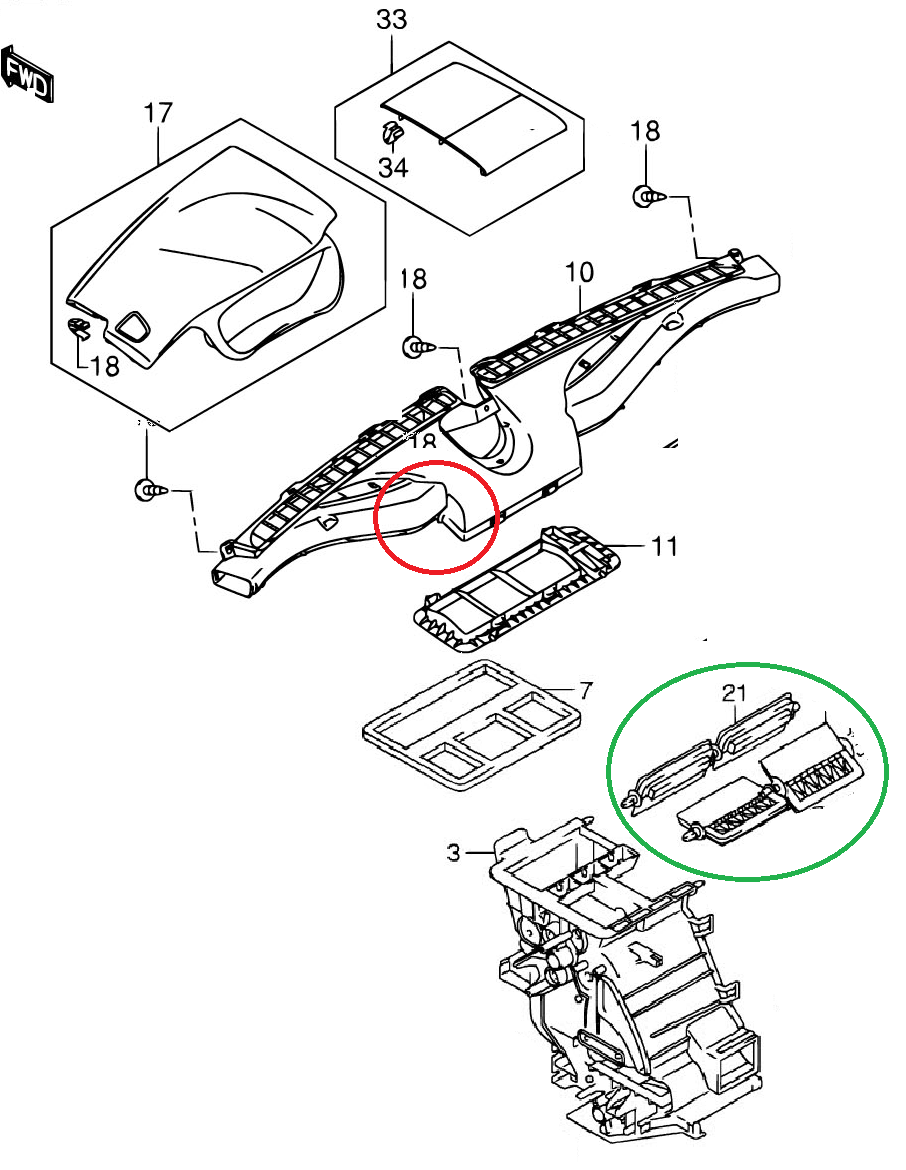

Ребята,проблема, уронил пластиковый круглях в щель обдува лобовухи, магнитом не достать(пластик)....
Проблема вылезла сразу, заслонка не переключается в положение обдува ног, только обдув стекла или стекло+ноги! Как проще всего добраться к заслонкам!????
Пробовал через правый воздуховод ног, но отверстие мало, глубоко не залезть.
Я так понимаю придется лезть через воздуховод лобового стекла, но уж больно не хочется снимать торпеду.
Еще посоветуйте, где найти схему блока распределения направления воздуха?
PLS HELP!!!

http://xn--g1acfrfhob1c.xn--p1ai/index.php?cat=1010 - воздуховоды
http://xn--g1acfrfhob1c.xn--p1ai/index.php?cat=1039 - панель приборов[DOUBLEPOST=1479071945,1479071855][/DOUBLEPOST]
Из проволоки сделать крючок и попробовать подцепить на него шайбу и вытащить.

Спасибо за схемки!!!Получилось протолкнуть шайбу ниже, и разблокировать заслонки.
Пластик патрубков очень мягок если его нагреть гор. воздухом печки.
В месте обозначенным красным приподнял и продавил пластик, в ручную потеребил заслонки и шайба провалилась ниже, пожалуй оставлю ее там.....
Пластик легко восстановился и принял прежнюю форму.
