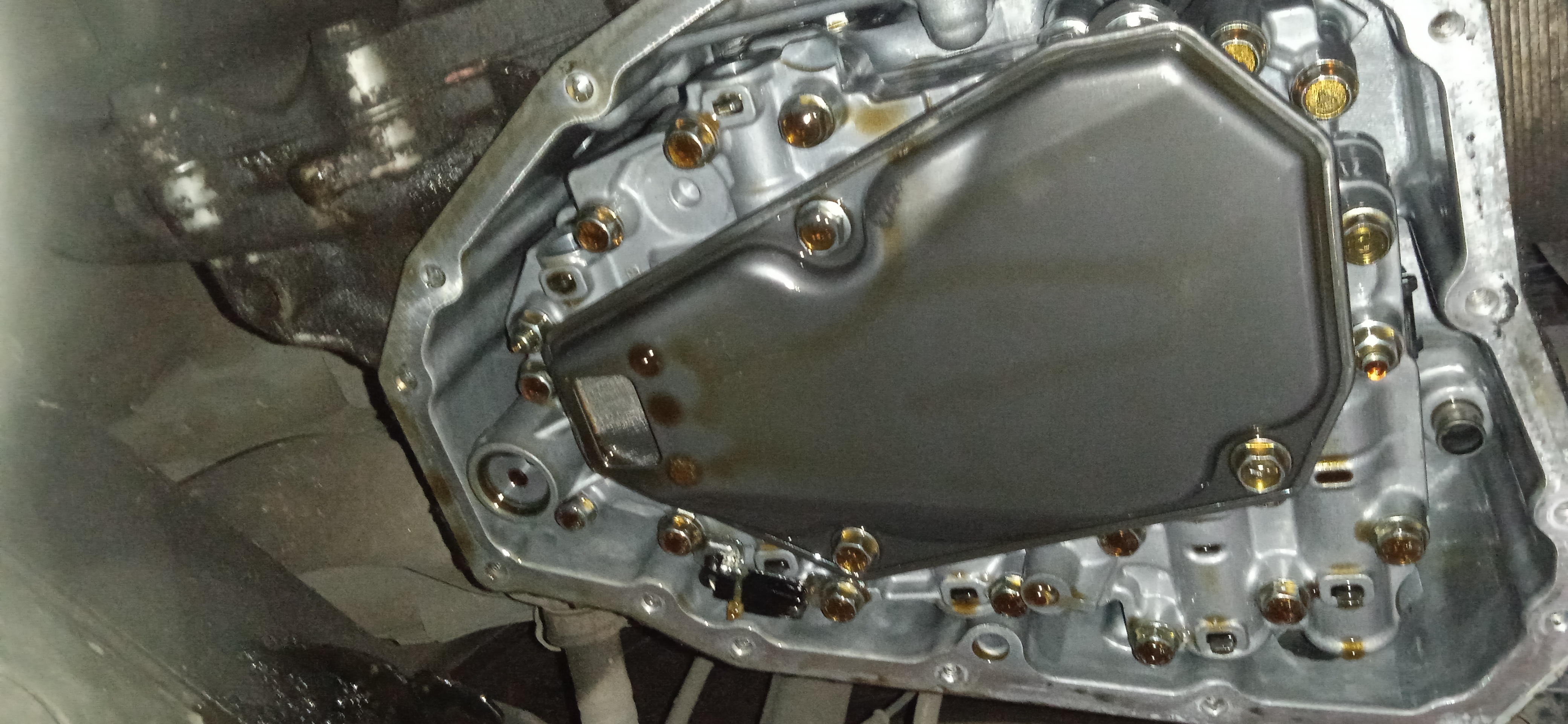

Кстати, фильтр не в поддоне.

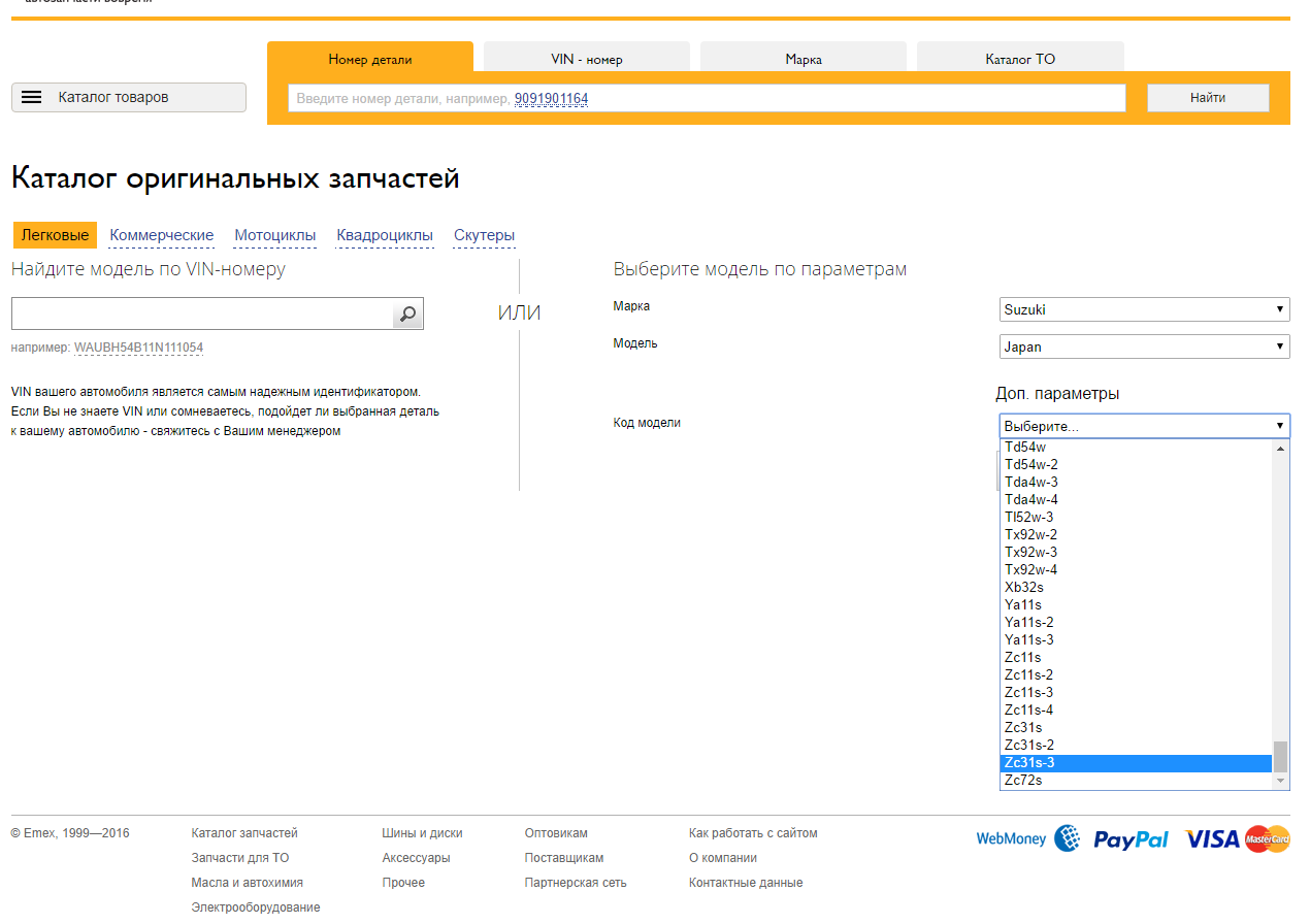

Emex показывает каталог на последний кузов Свифта.
Dodgcayen
15 Ноябрь 2016
Swift zd72s 2013
К сожалению на Emex есть только информация на ZC72S, и то только для МКПП. Если Вы видели что-либо именно про кузов ZD71S, большая просьба, выложите ссылку или отправьте ее личным сообщением.

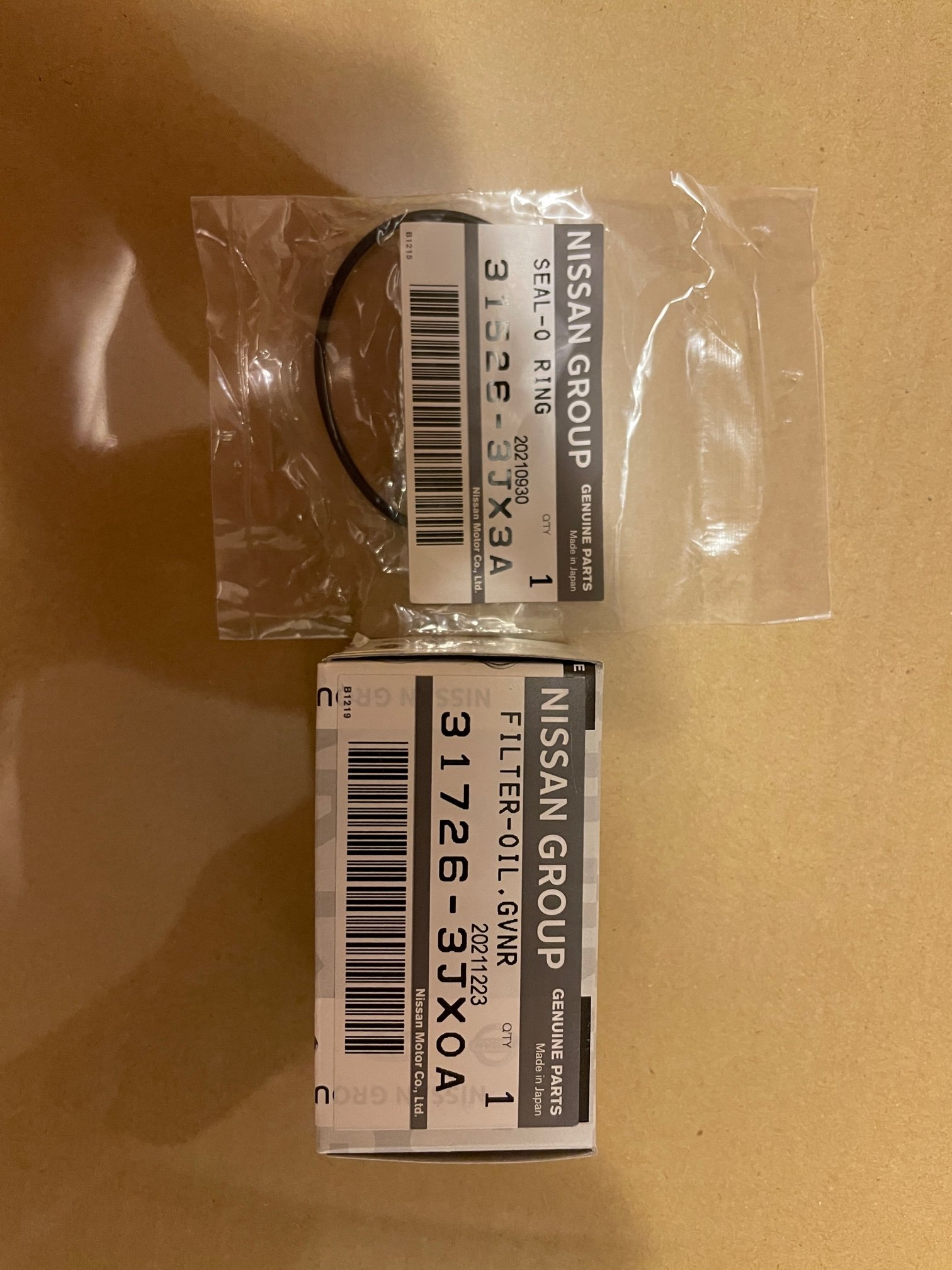

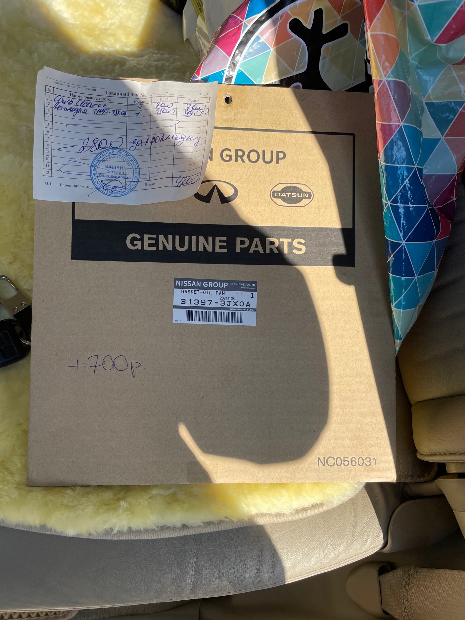

Добрый день. Несколько дней назад менял масло и фильтра на свифте 2013 правый руль ZD72S.

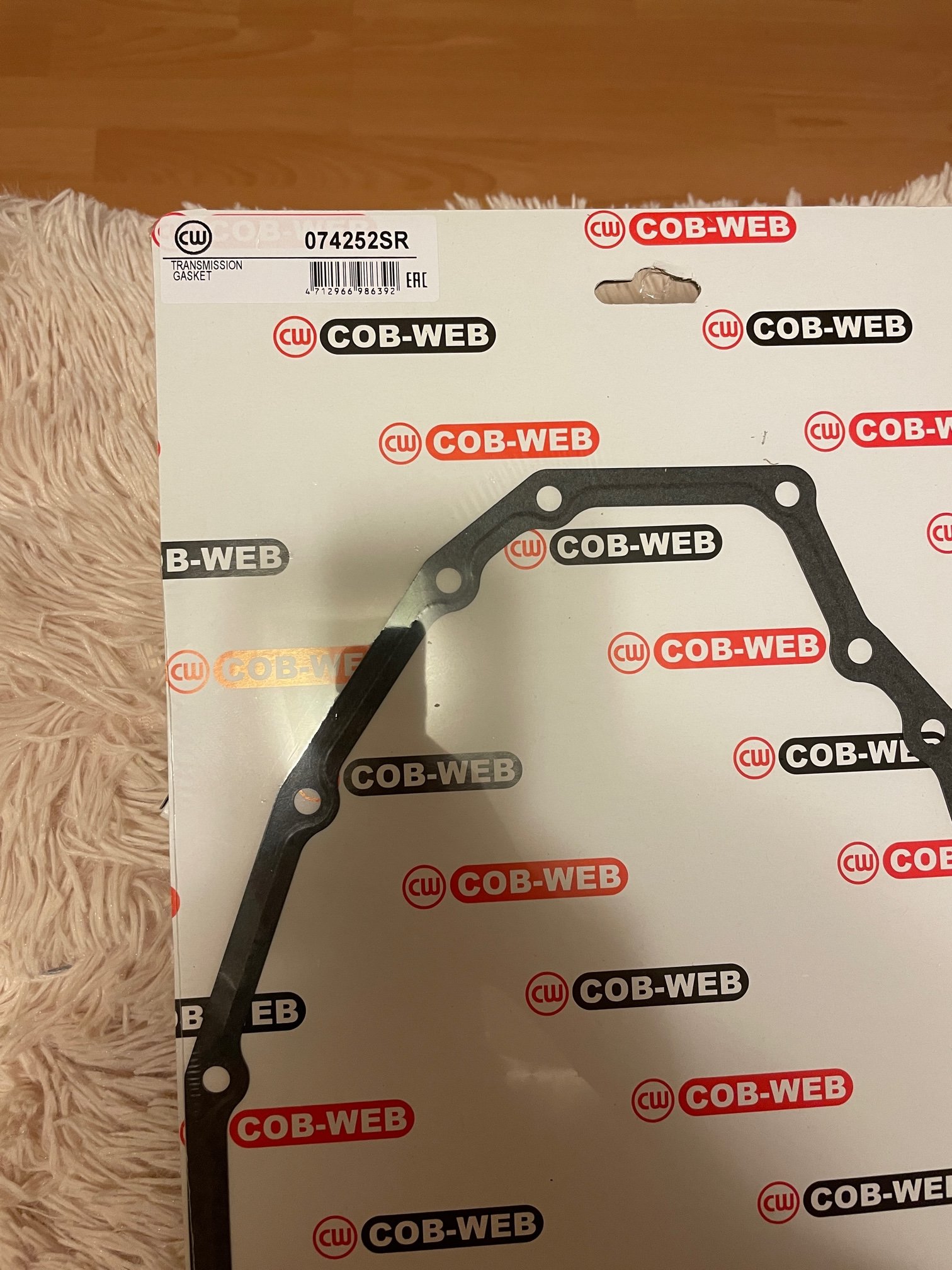

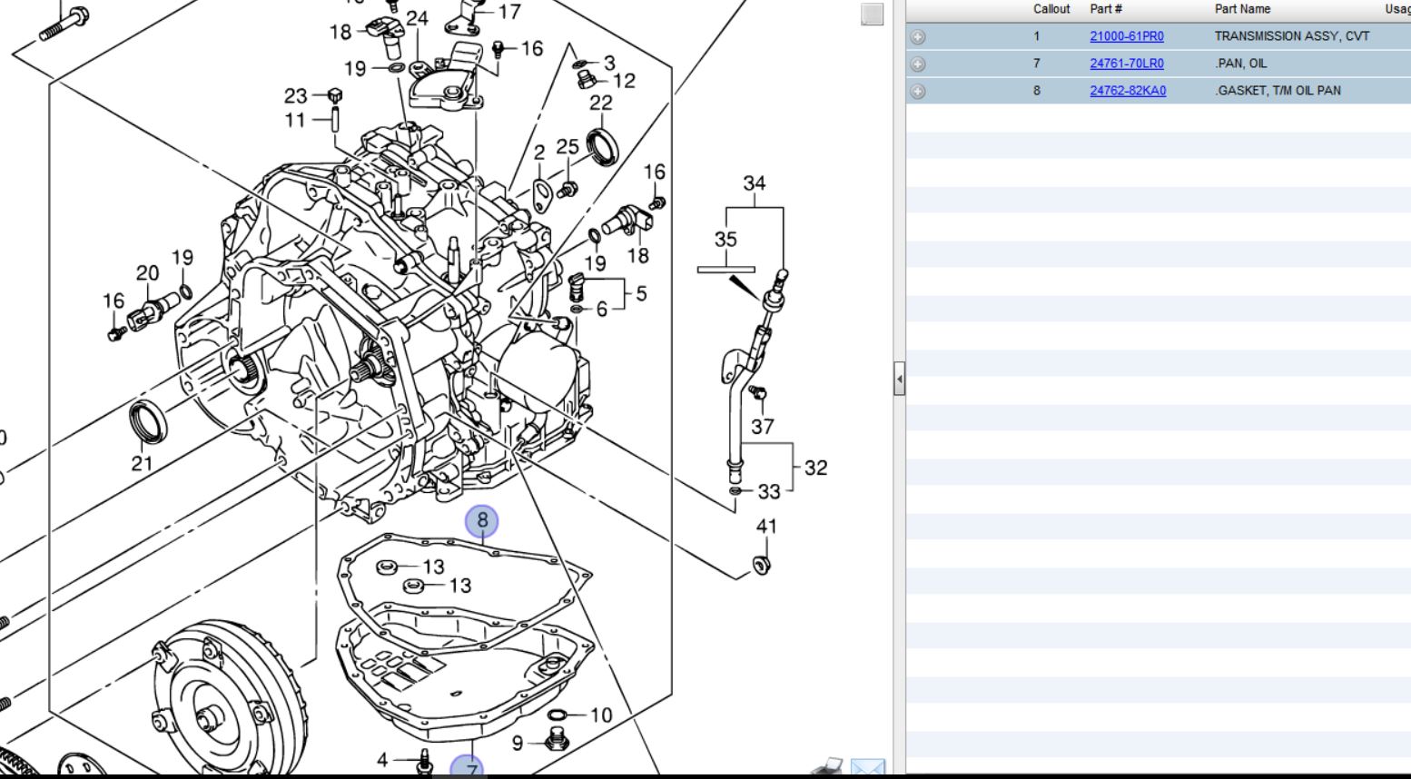

Итак прокладка паддона от ниссан, от cob-web прокладка поддона, которую мне продали не подошла, ну и по номеру она отличалась, пришлось менять в магазине.
Прокладка поддона вариатора

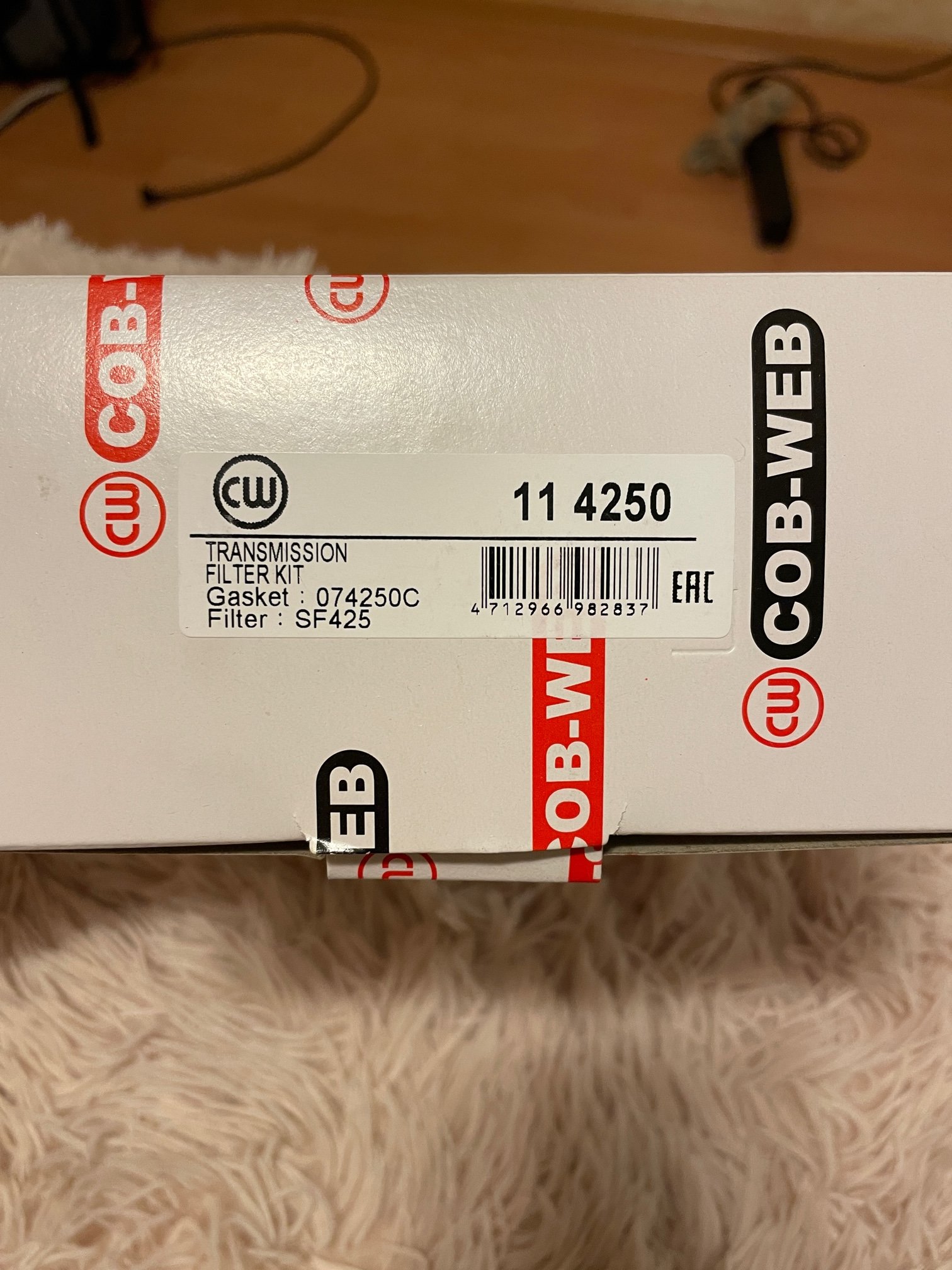

Фильтр основной, подошел из набора COB-WEB (прокладка поддона не подошла), но почему то прокладку COB-WEB, типа с этим набором, которую мне продали имеет другой номер, не как на фото. Я ее менял в магазине.
Фильтр дополнительный + прокладка крышки фильтра
Прокладка поддона, которую мне продали с этим набором и которая не подошла, даже номера отличаются.
